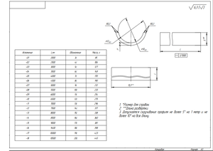

Коллеги,
Помогите, пожалуйста, определить есть ли где-то техническая возможность сделать такую работу?
- изготовление жёлоба в исполнении -18 по чертежу в приложении из давальческого материала (алюминиевая труба АД31Т1 ф12х1 L=10,5 м).
Уже месяц не можем найти подрядчика, существует ли фреза для таких работ и если да то у кого? По сути нужно распилить трубку пополам.
Заранее спасибо.

Re: Распил трубки из АД31Т1. Возможно ли?
Яб куда-нибудь в сторону циркулярки смотрел... и потом отдельно снимал радиусы 0.2...
Какую-нибудь оправку, чтоб трубку в сторону не уводило - железяку с отверстием 12.5 мм и прорезью под фрезу.
Только циркулярка не подойдёт - я не встречал дисков толщиной 2мм, ну чтоб из одной заготовки две детали делать...

UAVpilot писал(а):Только циркулярка не подойдёт - я не встречал дисков толщиной 2мм, ну чтоб из одной заготовки две детали делать...
Надо искать, бывают порядка того, с твердосплавными напайками, но порядка 100мм диаметром всего-лишь.
Скорее всего можно найти. В крайнем случае готовую подпилить, чтобы поуже стала.

SVP писал(а):В крайнем случае готовую подпилить, чтобы поуже стала.
Боковая заточка пострадает - алюминий подплавлять будет.

Ленточка поюс приспособа чтоб не поворачивало и не уводило трубку. Пропил в милиметр вложится.
raddd писал(а):Пропил в милиметр вложится.
А надо в два, не меньше и не больше. :)

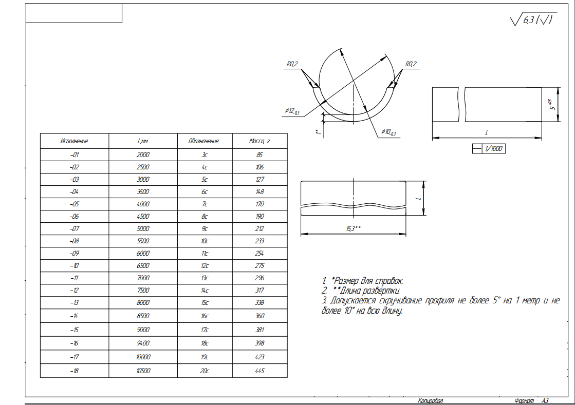

Predator писал(а):А, дисковой фрезой распустить, никак? :)
Вот такие комментарии были мной получены:
Ваше решение о распиле алюминиевой трубы, на наш взгляд технически не выполнимо. Диаметр крайне мал. Стандартный пильный диск по алюминию имеет толщину 5 мм, рез соответственно 6 мм - что останется на выходе? Принцип циркулярной пилы по дереву на алюминии не работает -слишком вязкий материал.
Все говорят,что мин.толщина реза-3,8мм, т.е.при осуществлении реза данной детали пополам,детали получатся разноразмерные.

И радиусы скруглений по 0,2 мм - насколько это критично? Может, достаточно "острые кромки притупить"?
