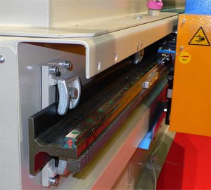

Приступаю к строительству ЧПУ плазмореза, хотел бы спросить совета бывалых и разложить проэкт по полочкам с нуля:
Для себя определился с рабочим полем 1500х3000 также почитав форум понял что хочу станок ЧПУ отдельно от стола.
В данный момент выбираю материал и исполнение осеЙ "Х" на длинне ориентировочно 3200 думаю чтото вроде этого:
Склоняюсь больше к проф квадрату на тапиках с прижимом ( возможность регулировки) к ногам, но двутавр экономичнее смущает достаточно ли жесткоси двутавра?
Достаточна ли сама ровность материалов квадрат, двутавр, швелер или потребуеться доп шлифовка или фреза на этой длинне? Если есть у кого опыт что даст фрезер или шлифовка в реальности ?
Хотелось бы услышать критику и предложения. Либо ткните носом в лудшее решение. Не хотелось бы наступать на грабли а после переделывать. Спасибо.
ЗЫ: После выбора материалов оси Х , выложу мысли относительно крепление напровляющих и их защиты.

Считаю идеальным вариантом ! но с экономической точки стоит ли он того. Хотелось бы услышать мнения о рание приведенных набросках (2909 просмотров) <a class='original' href='./download/file.php?id=97449&mode=view' target=_blank>Загрузить оригинал (49.51 КБ)</a>
