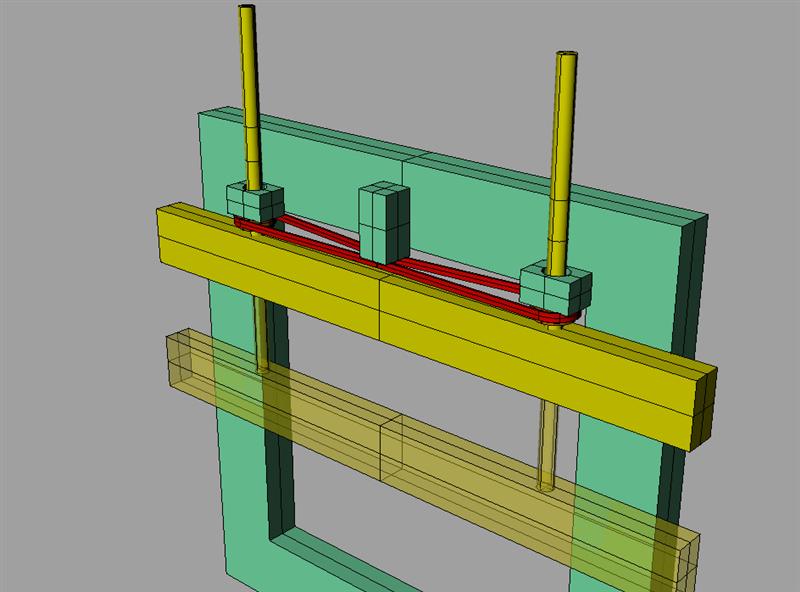

Слышал , что на некоторых станках винт оси Z крепят за один конец , верхний .
Подскажите , можно на вертикальной каретке закрепить неподвижный винт ШВП за НИЖНИЙ конец ,
верхний не крепить , и вращать гайку ? Не будет колбасить на максимальном вылете свободной части ?
ШВП у меня от 3Л722 , диаметр 40мм , ход 500мм , хочу двумя такими тянуть поперечную балку
портального станка типа КРС450 .

DSP1 писал(а):Слышал , что на некоторых станках винт оси Z крепят за один конец , верхний .
Почему в бетоне используется арматура? Бетон хорошо работает на сжатие, но плохо на растяжение. Арматура на оборот, хорошо работает на растяжение, а вот на сжатие арматура выгибается и выпучивается. То есть если взять скажем ф12 арматуру, длиной пару метров и на нее сверху нагрузить 1 тонну - арматура согнется. Но вот если повесить тонну на эту же арматуру - арматура будет прекрасно работать.
Наверно по этой причине ШВП используют на растяжение, а не на сжатие ;)
У тебя диаметр большой, и короткая мож прокатит :)
Родные винты как были закреплены на станке? И какого они диаметра?

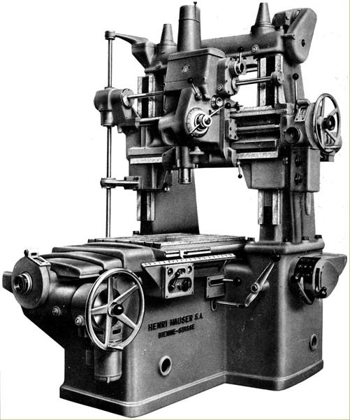

aftaev писал(а):Родные винты как были закреплены на станке? И какого они диаметра?
Так и были закреплены . На картинке у левой стойки видишь заделку нижнего хвоста винта ?
Диаметр точно не знаю , что-нибудь 30-36мм . Но там обороты гайки маленькие были , судя по
ускоренной вертикальной подаче 11 дюймов в минуту . Мне хотца столько в секунду :) .
И там всё на скольжении - трудно с подшипниками в габариты вписаться .

DSP1 писал(а):На картинке у левой стойки видишь заделку нижнего хвоста винта ?
Ты где такого динозавра нашел :)
DSP1 писал(а):Мне хотца столько в секунду .
Это ты хошь гонять почти 3м/мин если винт с шагом 5мм :) Динозавр от этого не рассыпится :)

Вот так можно ?
Z.jpg (2584 просмотра) <a class='original' href='./download/file.php?id=97013&mode=view' target=_blank>Загрузить оригинал (47.39 КБ)</a>
