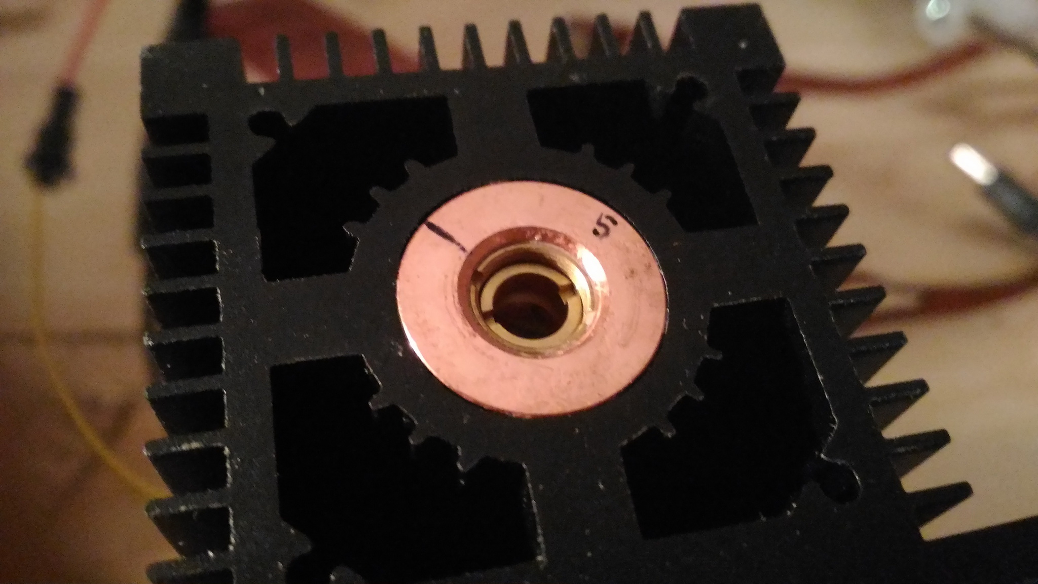

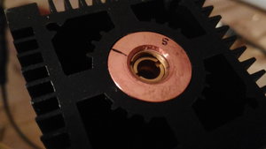

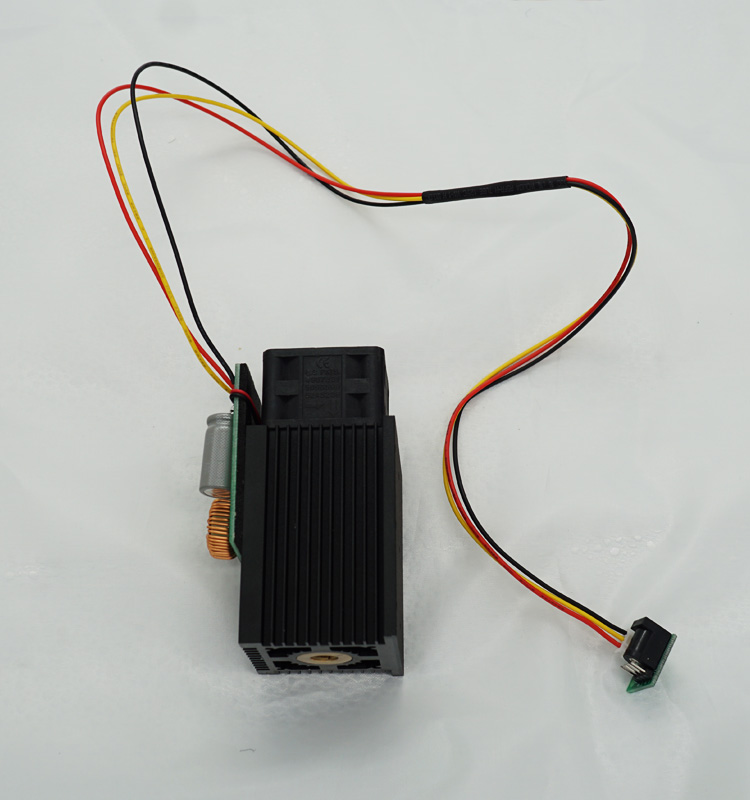

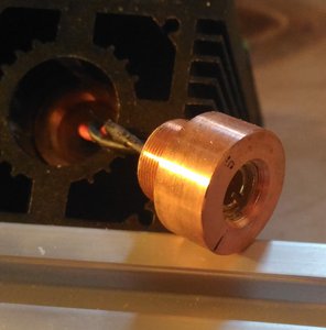

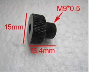

Приобрел на али станочек для хобби, чтобы гравировать фанеру и наносить на нее чертежи для выпиливания. Но продавец (нехороший человек) прислал к станку лазер 7000mW Blue Light 450nm с фиксированным фокусом 18мм и подъемный столик 8*8см и это при рабочей площади 50*65см :evil: . Брал я его именно чтобы работать с большими площадями и поднимать такие на фокусное расстояние просто не реально и весь смысл в станке теряется. Так как терять деньги на пересылке обратно в Китай не хочется возник вопрос, возможно ли заменить в лазере оптику с фиксированным расстоянием, на регулируемую оптику, типа этого и поможет ли это сдвинуть точку фокуса подальше от головы.
Фото головы и оптики прикрепляю.
Спасибо за потраченное на прочтение время.

Сам лазер (4305 просмотров) <a class='original' href='./download/file.php?id=96535&mode=view' target=_blank>Загрузить оригинал (111.56 КБ)</a>
Сам лазер
оптика 1 (4305 просмотров) <a class='original' href='./download/file.php?id=96602&mode=view' target=_blank>Загрузить оригинал (515.57 КБ)</a>
оптика 1
Оптика 2 (4305 просмотров) <a class='original' href='./download/file.php?id=96603&mode=view' target=_blank>Загрузить оригинал (422.33 КБ)</a>
Оптика 2

Если латунную втулку внутреннюю со шлицом выкрутить - что будет?

arkhnchul писал(а):Если латунную втулку внутреннюю со шлицом выкрутить - что будет?
я в этом не разбираюсь поэтому пока ничего разбирать не пробовал. Чтоб не напутать уточню, там две втулки со шлицем- внутренний маленький примерно 6мм в диаметре это как я понимаю линза, а второй побольше примерно 8 миллиметров. Правильно я понимаю, что мне нужно снять сверху куллер, затем выкрутить "линзу", а затем выкрутить эту втулку?

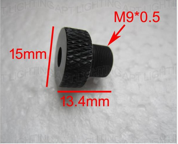

не заметил сразу, что их две. Выкрутить первую, глянуть, чего там. Потом вторую. Померить чем-нибудь или хотя бы приблизительно прикинуть резьбу и попытаться подобрать на али линзу с резьбовым креплением и накаткой для регулировки

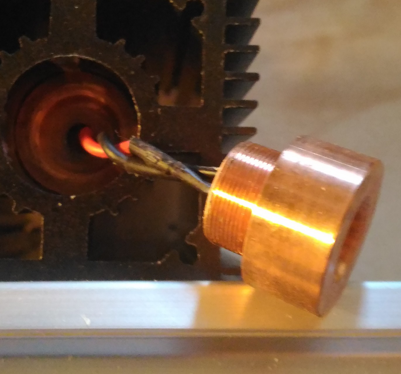

arkhnchul писал(а):не заметил сразу, что их две. Выкрутить первую, глянуть, чего там. Потом вторую. Померить чем-нибудь или хотя бы приблизительно прикинуть резьбу и попытаться подобрать на али линзу с резьбовым креплением и накаткой для регулировки

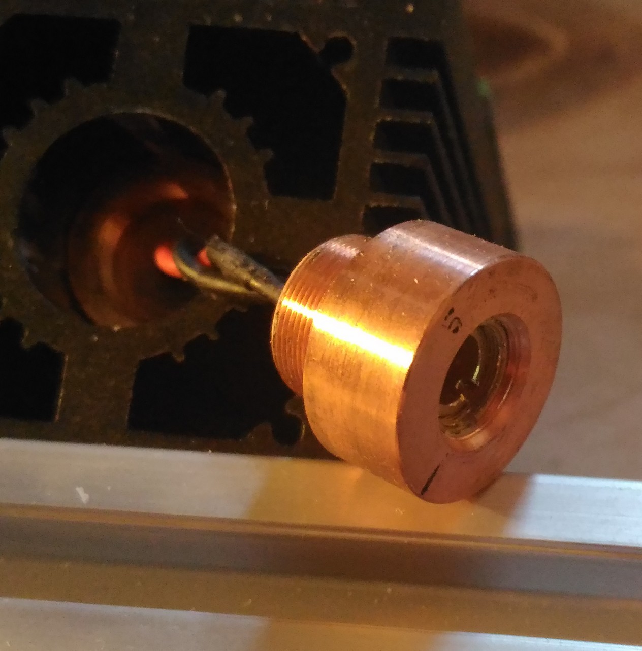

Попробовал выкрутить не получилось, или засажены намертво или просто боюсь прилагать слишком много усилий :cry: . Но выкрутился блок целиком, вот такая фиговина.
P_20161205_141215.jpg (4232 просмотра) <a class='original' href='./download/file.php?id=96797&mode=view' target=_blank>Загрузить оригинал (221.67 КБ)</a>
P_20161205_141204.jpg (4232 просмотра) <a class='original' href='./download/file.php?id=96798&mode=view' target=_blank>Загрузить оригинал (210.66 КБ)</a>

оно скорее всего на фиксатор резьбы посажено. Диод вытаскивается из большой латунной блямбы?
tantan
Сообщения: 18
Зарегистрирован: 03 дек 2016, 16:44
Re: Оптика в Laseraxe по дереву 50*65
Сообщение tantan »
нет, он вклеен каким то серым клеем

после этих вкручиваний/выкручиванией точка фокусировка стала тонкой черточкой, походу все же запорол чтото =(
линза слишком близко к лазерному излучателю, нужно увеличить расстояние.
Для информации: диодные лазеры все излучают типа «прямоугольник» но с увеличением расстояния, в месте фокусировки, появиться точка, потом круглое пятно...

tantan писал(а):после этих вкручиваний/выкручиванией точка фокусировка стала тонкой черточкой, походу все же запорол чтото =(
так и должно быть.. на стену .. растояние 2-3м посвети.. прямоугольник под 45гр.

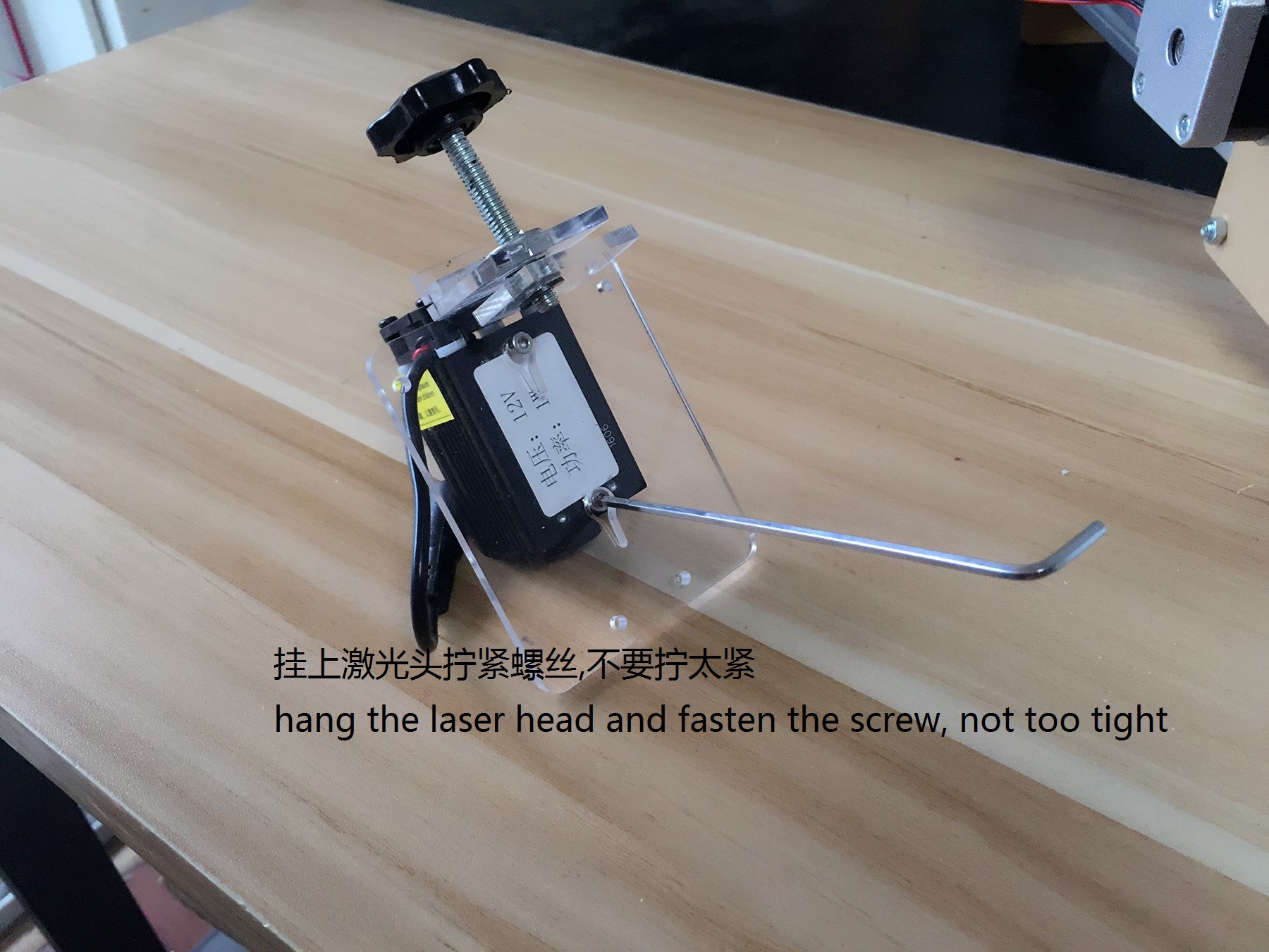

а блин, фотка ваша маленькая, посмотрел получше - тот большой винт сверху на голове лазера с черной ручкой - и есть фокусировка путем смещения верх-вниз всего модуля.
tovar4i
Сообщения: 67
Зарегистрирован: 07 апр 2017, 09:01
Настоящее имя: Сергеевич
Откуда: Мариуполь
Сообщение tovar4i »
Так и есть, регулируя перемещение по этим отверстиям или опуская лазер только на нижнее отверстие кронштейна получите и уменьшенное расстояние и фокусировку, при маркировке другого объекта или поднастройке можно крутить черный винт вверху. Если недостаточно, то или подъемный стол покупайте или купите линзу типа этой https://ru.aliexpress.com/item/Adjustab ... 0.0.Q0vNV6
Мне самому станок прислали без линзы (((( просто бронзовая втулка с отверстием есть. Хоть стол подьемный дали в комплект... Буду докупать линзу, только резьбу померяю .
