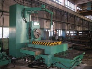

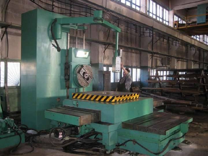

Есть железо станка, станок рабочий, наверно, но на нем еще стоят электродвигатели с энкодерами, голова от него не работает, стоит задача модернизировать или попробовать восстановить, у кого какие соображения?

drfalk писал(а):у кого какие соображения?
ясное дело, надо восстанавливать :)
и начать с осмотра движков

Движки рабочие, электродвигатели 31hm 110V "220А правда кратковременного" 1500об\м с энкодером правда его работа мне на этом станке не понятна он 80 года выпуска. может кто подскажет как он работает.

Мда, не знаю где искать драйверы на 220А. Я на 6Р13Ф3 купил на пробу драйверы на 35А, только источник питания нужно сделать.
Там вращающиеся трансформаторы (резольверы) скорее всего. Есть под них платы сопряжения, но стоят денег. Имхо лучше поставить новые квадратурные энкодеры.

машина работает движки крутятся, все оказалось намного сложней для управления, голова сломана. оптические линейки вроде целые, как выяснилось на 1см приходится 1000 рисок, теперь вопрос как можно управлять электродвигателем? что для этого нужно? есть соображения?

вариантов несколько, но самый простой - купить драйверы на www.cncdrive.com
и искать мощный источник питания 110В хотя бы 50-70А.
