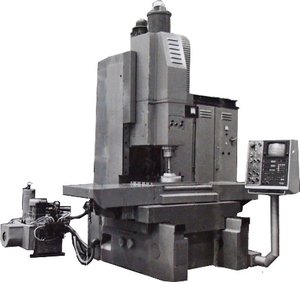

Координатный сверлильно-фрезерно-расточный одностоечный станок 24К40СФ4.
На станке можно осуществлять следующие технологические операции:
Обработку отверстий с точным расположением осей методом растачивания (получистовое и точное чистовое)
Развертывания
Контурное и прямоугольное фрезерование (получистовое и чистовое)
Сверления
Зенкерования
Нарезку резьбы метчиком
Применяя поставленные со станком поворотные столы и другие принадлежности можно производить обработку отверстий, заданной в полярной системе координат, наклонных и взаимно перпендикулярных отверстий.
Станок пригоден как для работы в инструментальных цехах, так и в производственных цехах с мелкосерийным и серийным производством.
В условиях нормальной эксплуатации станок обеспечивает точность установки межцентровых расстояний в прямоугольной системах координат 0,005мм.
Рабочее поле X/Y/Z : 640/400/500
Обрабатываемые материалы: любые
Итак есть станок в приличном состоянии, на всех осях стоят delta asda-b2 2квт(регуляторы усилителей предварительно настроены в ASDA-софте), мотор привода шпинделя родной - постоянного тока, был заменен на асинхронный мотор 4кВт(1500 об/мин) управлять будем с частотника вперед/назад 0-10В.
Родные линейки(Heidanhain) выдают синусойды, поэтому подключены через буржуйские преобразователи(тоже Heidanhain) и теперь выход с них квадратурный.
В нашей барахолке куплен комп(красненький с антивандальной клавиатурой), а также плагендгоу набор mesa 5i25-7i77.
Панель управления планируем разделить на 4 области:
1) Область хоуминга 3 кнопки:
Z->0
X->0
Y->0
2) Область ручного управления осями 2 галетника на 4 положения, штурвал и кнопка:
Галетный переключатель выбора осей 0-X-Y-Z.
Галетный переключатель выбора дискретности 0,005-0,01-0,1-1мм.
Штурвал 100 имп/об.
Хочется еще кнопочку чтобы присваивать координате 0.
3) Область управления шпинделем 4 кнопки и резистор:
Включить шпиндель
Регулятор обороов 0-100%
Включить СОЖ
Шпиндель по часовой
Шпиндель против часовой
4) Область 3 кнопки и резистор:
Старт
Покадрово
Стоп
Регулятор фидрейт
Теперь по месе:
Получается входов GPIO будет 26:
со станка 8:
3 - лимиты;
3 - начала осей;
1 - щуп;
1 - авария с серв, частотника и кнопки на станке;
с пульта 18:
Область 1 - 3
Область 2 - 8
Область 3 - 4
Область 4 - 3
Входов энкодеров 4 : (3 с осей и один со штурвала).
Выходов GPIO с месы будет 9:
на частотник шпинделя - 3(м3/м4, шпиндельON)
на помпу СОЖ - 1
на лампочку(пищалку) авария - 1
на лампочку готовности станка - 1 (mashine is enabled).
на ServoOn драйверов - 3.
Ну и выходов PWM 4:
на сервы - 3
и шпиндель - 1.
На остатке получается свободных :
Входов GPIO - 6 шт
Выходов GPIO - 7шт
Входов энкодеров - 2шт(мож на шпиндель влепить 1?)
Выходов PWM - 2 шт.
Кратенько описал. Подскажите мож че где не досмотрел(додумал).
