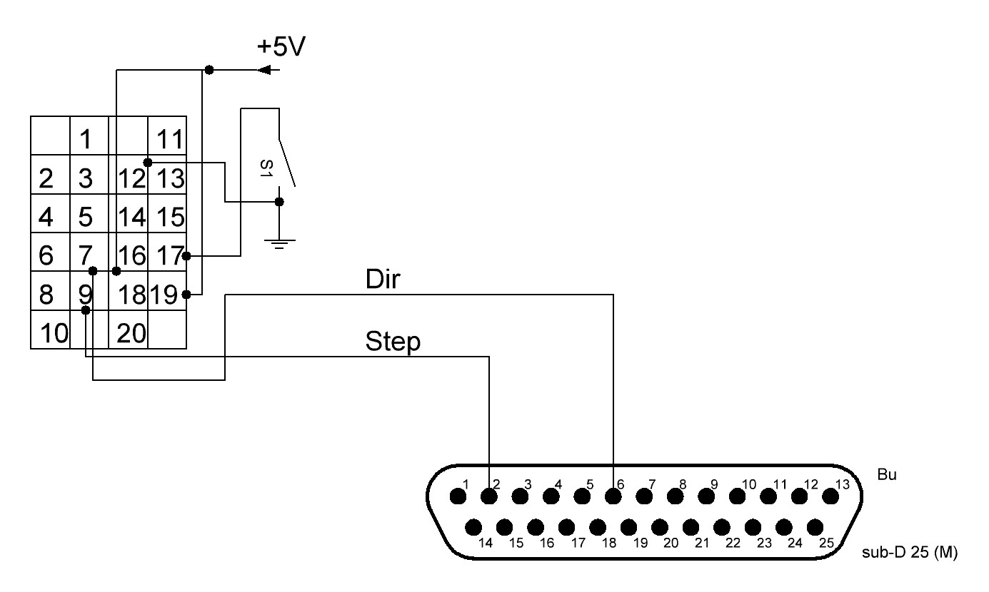

Подключил вроде всё правильно:
на разъём CN1 по пинам подключил так:
07 - dir
09 - step
12- общий
16 - 5 вольт
17 - включение привода (подключение земли)
19 - 5 вольт.

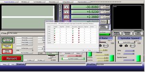

Что настраивать в самом сервоусилителе? Я только параметр 7 загнал в - 011
Мотор пищит, сопротивляется если крутить, но не едет из мача. Настройки мача на скрине
мач1.JPG (3360 просмотров) <a class='original' href='./download/file.php?id=96775&mode=view' target=_blank>Загрузить оригинал (284.7 КБ)</a>

rusivan писал(а):Помогите разобраться, что делать!
схему рисуй как серва к LPT подключена.

Вот так. Только одна ось X.
Мач2.JPG (3346 просмотров) <a class='original' href='./download/file.php?id=96780&mode=view' target=_blank>Загрузить оригинал (81.21 КБ)</a>

rusivan, землю лпт и драйвера соедините.

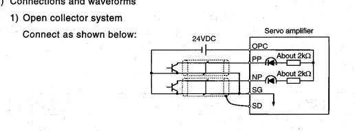

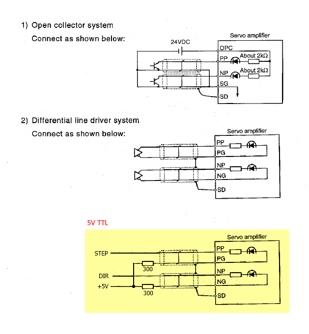

не заведется он так от 5 вольт. там между OPC и анодами входных оптопар резисторы 2 кОм - надо 24В и выходы с открытым коллектором. см. мануал
можно OPC не подключать, а вместо этого подать +5В через резисторы 300 Ом на PG, NG
MR-C-5V.gif (3336 просмотров) <a class='original' href='./download/file.php?id=96792&mode=view' target=_blank>Загрузить оригинал (14.41 КБ)</a>

Мужики, спасибо за помощь ) Всё получилось, когда выкинул резисторы на 300 Ом. Оптопары выдержат, там уже есть токоограничивающий резистор.

лучше поменьше поставьте. резисторы, которые уже стоят - ом на 100, если я не ошибаюсь. с 5 вольтами получится 35мА. у оптопары в absolute maximum ratings - 20mA.
надо чтобы было около 10мА
но, возможно, параллельный порт столько тока не съест. а вот переключите на какую-нить breakout board с выходами помощнее - сожжете оптроны

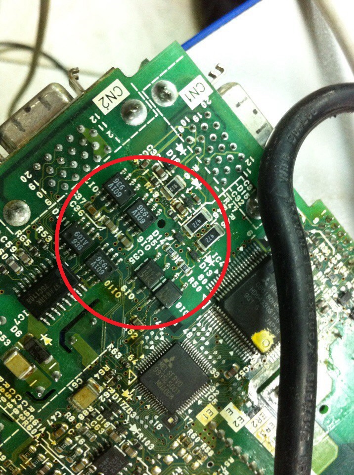

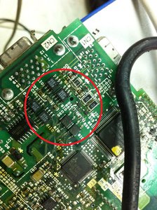

Продолжаю играться с сервами. Такая штука, MR-c40a запустились и работают нормально, но вот с MR-c20a проблема. Они тоже работают, но не долго, начинают жутко греться компоненты на плате (обвел). Управление по схеме с открытым коллектором (+24В.)
Кто нибудь сталкивался с подобным? В чем может быть проблема?
S3yLV-ZOJRE.jpg (3206 просмотров) <a class='original' href='./download/file.php?id=98062&mode=view' target=_blank>Загрузить оригинал (334.04 КБ)</a>
