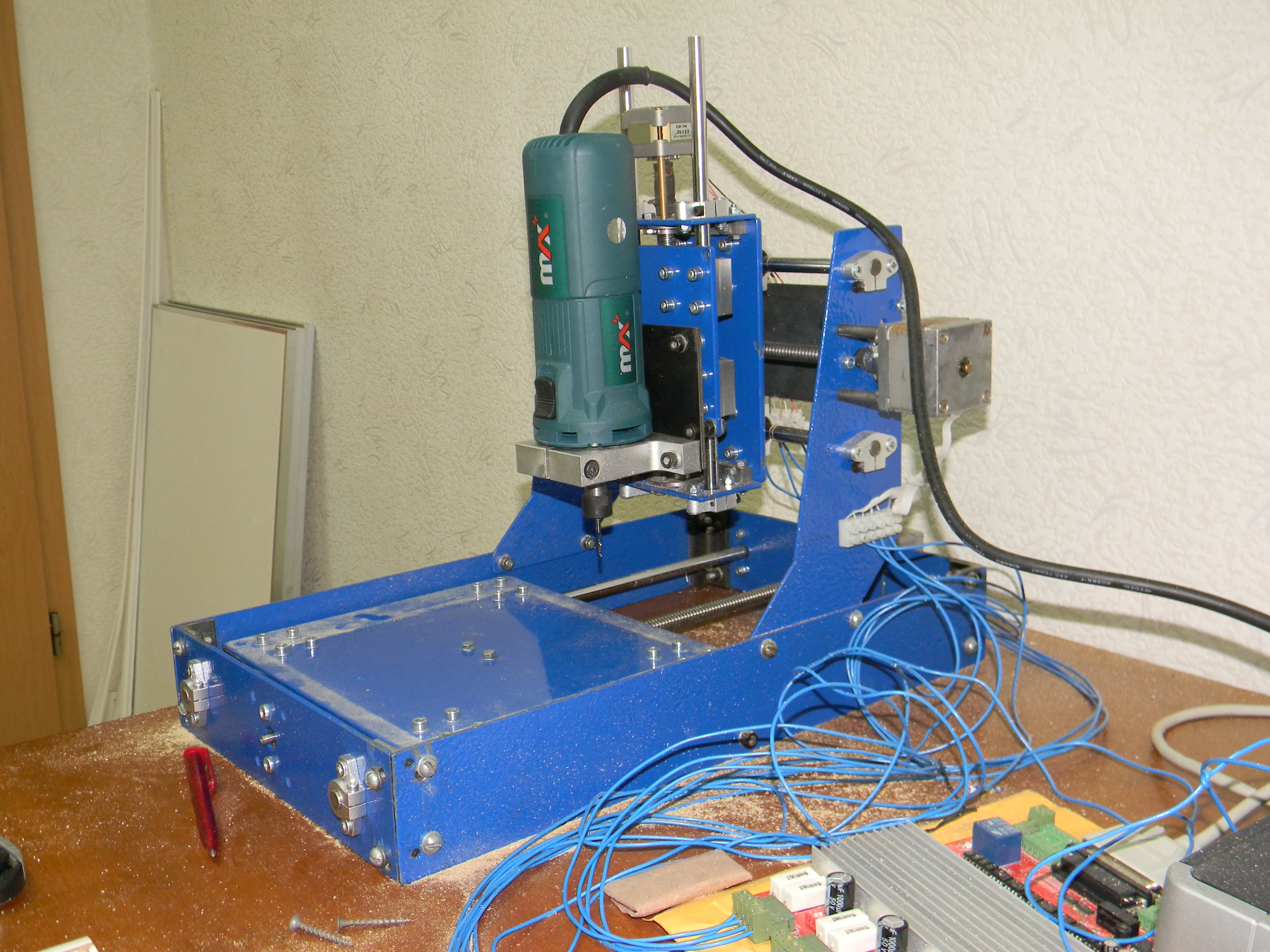

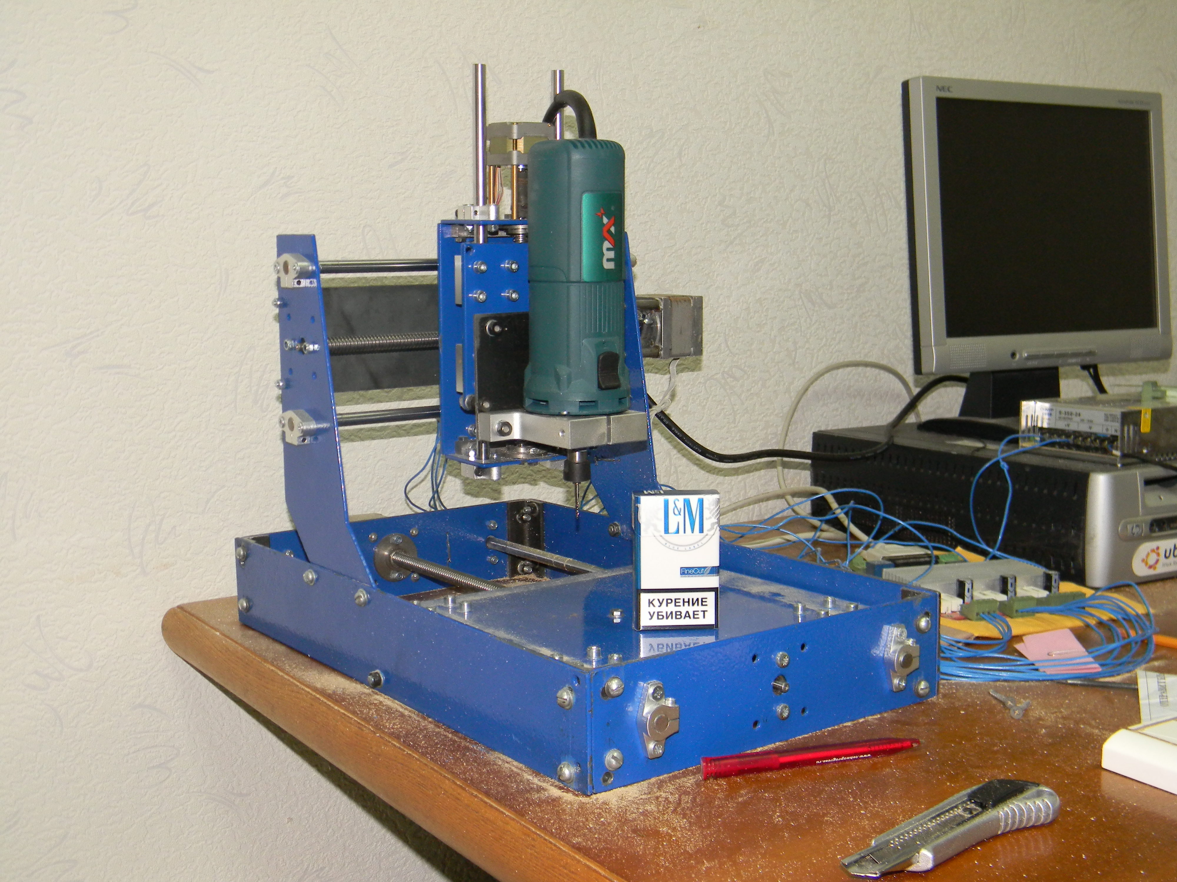

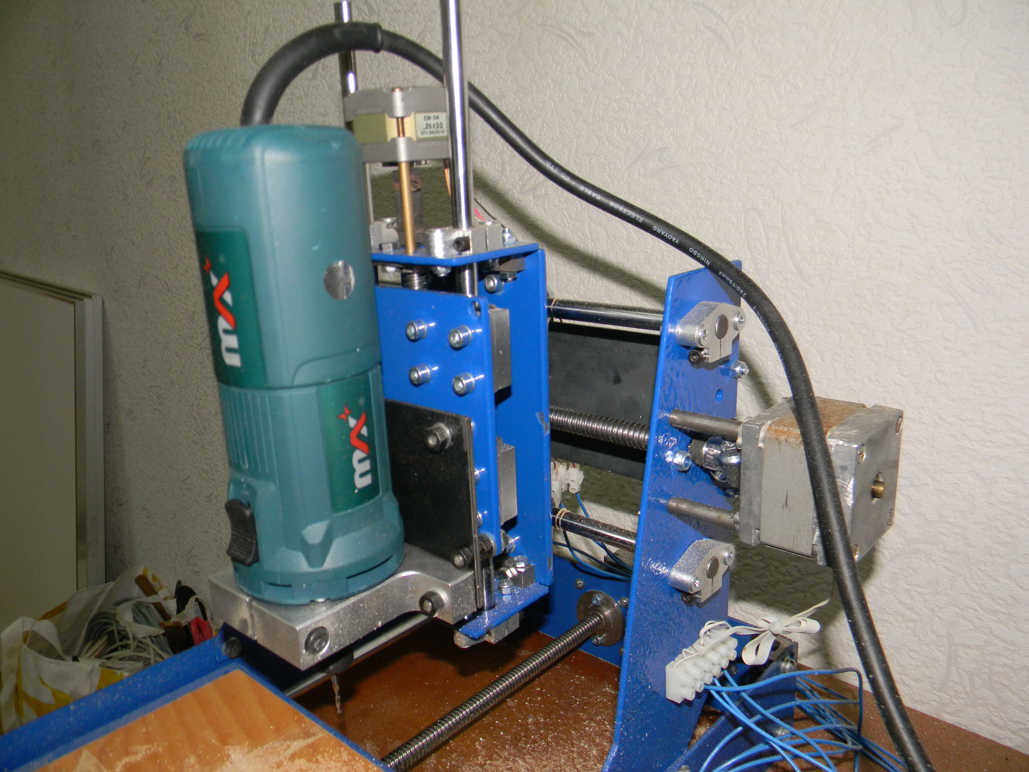

Коллеги и гуру, приветствую!
Собрал вот такой станочек:
DSCN1325.JPG (2579 просмотров) <a class='original' href='./download/file.php?id=96299&mode=view' target=_blank>Загрузить оригинал (5.09 МБ)</a>
сигареты для "габаритизации", hi
DSCN1322.JPG (2579 просмотров) <a class='original' href='./download/file.php?id=96300&mode=view' target=_blank>Загрузить оригинал (4.74 МБ)</a>

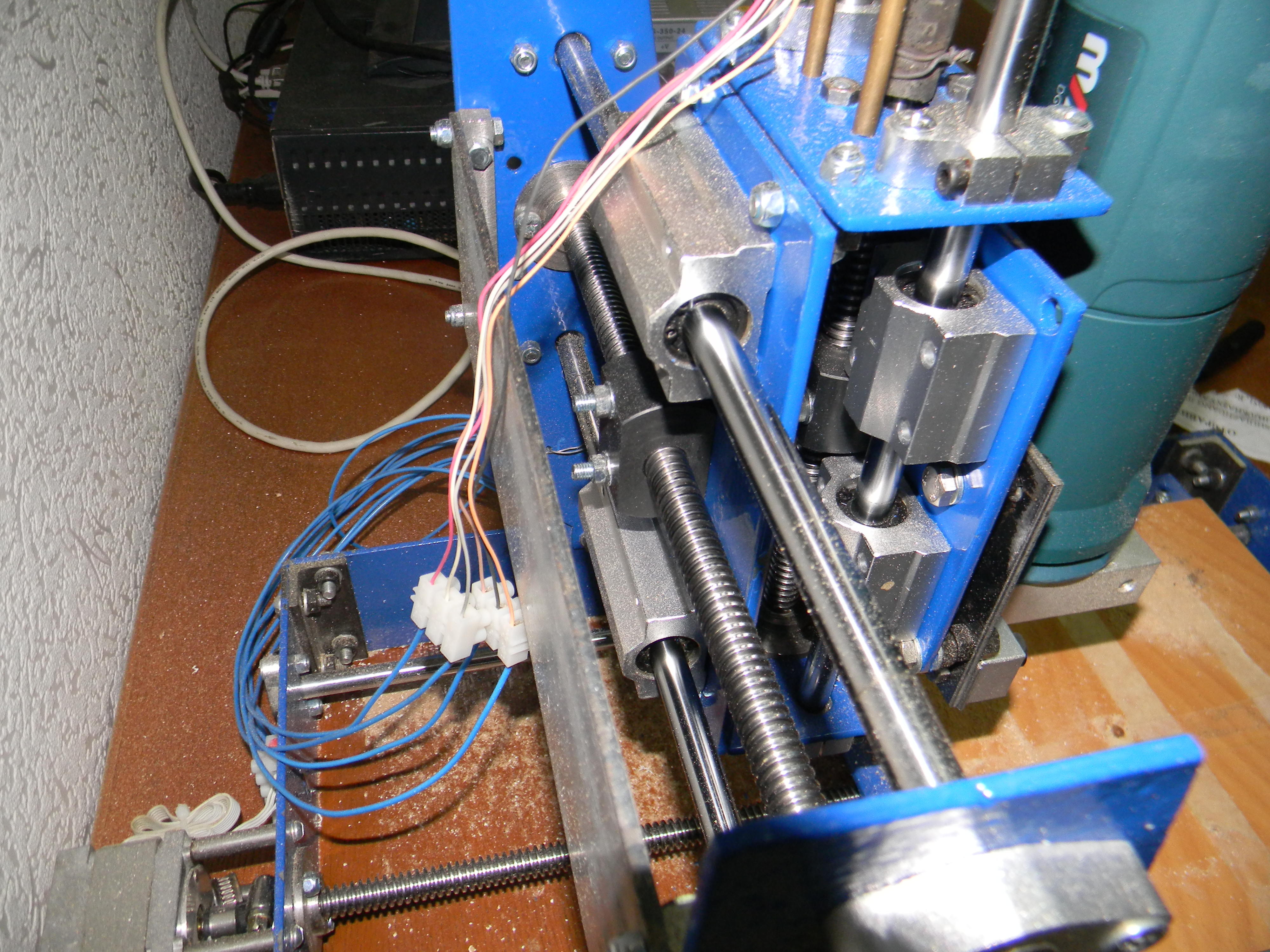

оси X, Z, шпиндель:
DSCN1319.JPG (2579 просмотров) <a class='original' href='./download/file.php?id=96301&mode=view' target=_blank>Загрузить оригинал (4.77 МБ)</a>
DSCN1318.JPG (2579 просмотров) <a class='original' href='./download/file.php?id=96302&mode=view' target=_blank>Загрузить оригинал (4.88 МБ)</a>
направляющие - SFC-10/500, SFC-10/300
подшипники - SC10UU, SC10LUU
передачи - TRR-12x3, TR12x3 POM
двигатели X, Y - от военного телетайпа (насколько я понял) времен СССР, маркировки на них нет. На Z - EM-34 (STH-39DI50)
Плата управления - TB6560HQV3-T3 red
шпиндель - DG103, 500 Вт (хорошая машина, кстати :))
Рабочее поле: 200х160х40 мм.
Обрабатываемые материалы: дерево, пластик.
Ориентировочный бюджет: порядка 20 тысяч.
Прошу критиковать ;)

beard писал(а):Прошу критиковать
Ох и зря, сейчас налетят и раскритикуют хлипкие стойки портала, тонкие валы и корпусные детали, висячий стол и т.д. Ах да, забыл, хоть и написано что по дереву станок, но обработку люминия припомнят однозначно :hehehe:
А если по делу, то хотя конструкция и требует доработки, но сделана вполне аккуратно и что хорошо-может дорабатываться по мере возникновения проблем

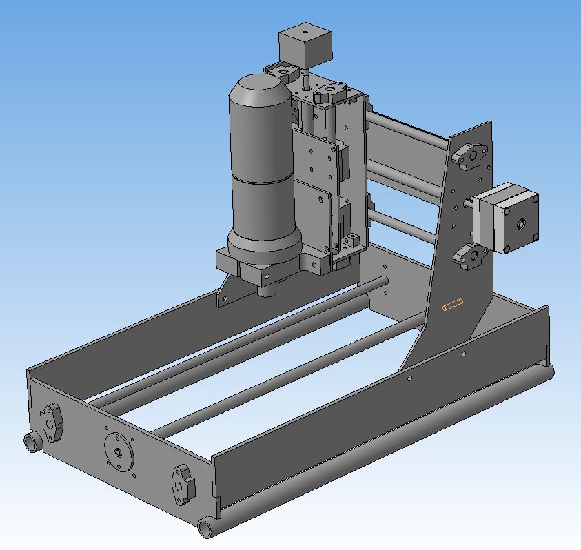

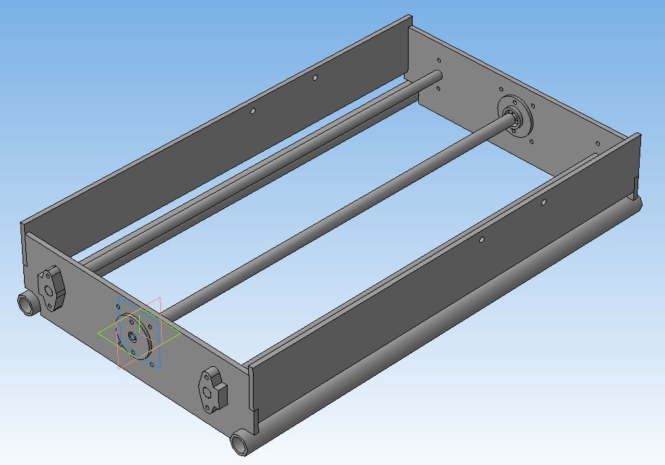

NKS писал(а): Ох и зря, сейчас налетят и раскритикуют хлипкие стойки портала, тонкие валы и корпусные детали, висячий стол и т.д. Ах да, забыл, хоть и написано что по дереву станок, но обработку люминия припомнят однозначно :hehehe:
На таких габаритах сталь толщиной 3 (боковины, коробка) и 4 мм (стол) - хлипко? Цветмет пока что в планах и, скорее всего, там и останется! :)
Поподробнее про "висячий" стол можно? В качестве несущих применены валы, а не рельсы, я правильно понял?
NKS писал(а):... конструкция ... требует доработки ...
Из того, что я еще на этом станке планирую реализовать - это концевики по всем осям, причесать провода, ну и сделать нормальный стол, чтобы заготовку можно было крепить. :)
Каких еще доработок требует эта конструкция?

beard писал(а):На таких габаритах сталь толщиной 3 (боковины, коробка) и 4 мм (стол) - хлипко?
Скажу более, даже 2мм сталь сгодится с доработками, если есть возможность гнуть лист. По конструктиву сильно не хватает рёбер, всё-таки плоский лист есть плоский лист. Валы-бы чуточку потолще. В углах конструкции не просто уголки поставить а укосины. Тогда можно будет валы расположить ближе к центру и немного увеличить жёсткость стола.

Вполне нормальная настольная ЧПУ-ха для домашних дел, при необходимости спокойно можно носить с собой на дачу и обратно. Стоит на обычном письменном столе, дополнительных усилений стола не требуется. Базовые узлы станка выполнены достаточно просто и надежно, но ось Z я бы выполнил не на фланцевых опорах, а на обычных. С ними эта ось была-бы помощнее.
Дайте ссылку на шпиндель и сильно-ли он шумит?

NKS писал(а): Скажу более, даже 2мм сталь сгодится с доработками, если есть возможность гнуть лист. По конструктиву сильно не хватает рёбер, всё-таки плоский лист есть плоский лист. Валы-бы чуточку потолще. В углах конструкции не просто уголки поставить а укосины. Тогда можно будет валы расположить ближе к центру и немного увеличить жёсткость стола.
Я думал о дополнительной жесткости коробки (рама оси Y), но, откровенно говоря, меня задолбал долгострой (станка) :), потому и применил уголки. Кроме того, длинные стороны коробки посередине стянуты враспор шпилькой. Перед установкой портала на коробку я попробовал покачать собранную коробку (с установленными ходовым винтом, валами и шпилькой) по диагоналям и на излом горизонтали, люфт минимальный.
В переходах портала - фрезерованный квадрат 10 мм.
Но спасибо за критику! :)
Единственное, чего я не понял - а зачем валы располагать ближе к центру? Чего этим можно добиться?

Питерский писал(а):Вполне нормальная настольная ЧПУ-ха для домашних дел, при необходимости спокойно можно носить с собой на дачу и обратно. Стоит на обычном письменном столе, дополнительных усилений стола не требуется. Базовые узлы станка выполнены достаточно просто и надежно, но ось Z я бы выполнил не на фланцевых опорах, а на обычных. С ними эта ось была-бы помощнее.
Я думал о цилиндрических рельсах, но тогда, когда это все начиналось это было немного вне бюджета. Да и применяя более жесткие рельсы надо менять передачи на ШВП, а я применил трапецеидальные валы с капролоновыми гайками. Тоже исходя из общего удешевления конструкции.
Шпиндель DG103, 500 Вт я брал в дюксе: http://duxe.ru/product_info.php?cPath=3 ... cts_id=675
Шумит... Да вроде не особо, как новая болгарка на 500 Вт, наверное, только без углового редуктора. Посмотрите на видео, думаю, можно сделать вывод о шуме.
Единственное что - у нее своя цанга, 6 мм, так что фрезы либо через переходник ставить либо искать с хвостовиком 6 мм.

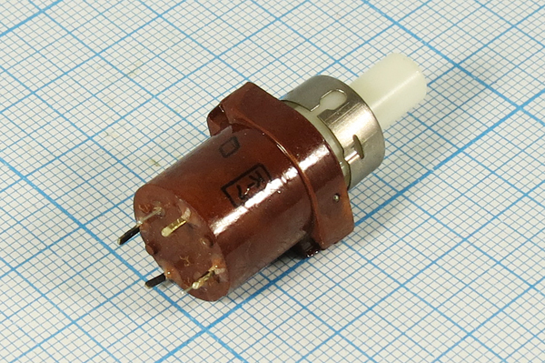

А че так дорого-то??
Неужели концевики со старых струйников (матричников) и провода стоят столько??
Или такая кнопка:
мпк-1с.jpg (2313 просмотров) <a class='original' href='./download/file.php?id=96531&mode=view' target=_blank>Загрузить оригинал (326.9 КБ)</a>
На каждую ось по 2 кнопки, обвязать проводами и вывести на плату управления. Или я чего-то не понимаю?
Сообщения: 21923
Re: Фрезерный по дереву, рабочее поле - 160х200х40
beard писал(а):А че так дорого-то??
Больше не к чему прицепиться? :)
Попробуйте прочитать мой пост в контексте темы... :)
