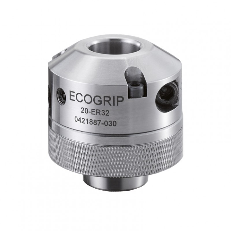

Нашел такую штуку.
Кто-нибудь пробовал ? или может уже пользует и молчит ? :D
Если нет, то хотелось бы послушать мысли, как оно будет на кетайских шпинделях и есть ли вообще смысл?
На сайте производителя пишут про:
"With the ETP Eco-Grip ER hydraulic sleeves you can easily turn your standard ER collet holder into a high precision hydraulic holder. This allows you to easily enjoy all the positive benefits of hydraulic clamping such as easy handling and precision, at a low price. This enables more users to benefit from decrease tool wear and increase productivity compared to using ER collet holders. With the use of the three axial screws an adjustability of the run-out is achieved."
ну тоесть, типа можно использовать все плюсы гидропатрона на обычных ER зажимах, вроде легкость смены, минимальные биения, и возможность регулировки биения.
Как я понял, там сзади стандартная резьба под ER20 и этот патрон можно будет накрутить на вал кетайского шпинделя?

Прикольная штуковина, но стоит как сам китайский шпин (:

На гидро работаем давно. Гидроопоры, гидропатроны, гидрозажимы отличаются от обычных - как небо и земля. Правда не на китайских шпинделях и размером побольше. Гидропатрон не спасёт, если шпиндель кривой.

evgenyjp писал(а):Если нет, то хотелось бы послушать мысли, как оно будет на кетайских шпинделях и есть ли вообще смысл?
На видео у них показаны сверла, но не фрезы. Если штука позволяет регулировать биение за счет 3 винтиков, тогда понятно почему сверла, а не фрезы.
У гидропатронов как правило маленький ход(зажима). Купил 3 фрезы ф14мм со сменными пластинками Мицубиська из Китаю. 2 фрезы лезет в мой гидропатрон, а одна фреза не лезет, потому как чуть чуть больше диаметром.
Инструмент нужно сувать туды шлифованный. Знакомый шлифовщик с Питера работает с гидропатронами часто. Так вот он сразу предупреждал, что если в гидропатрон сувать например СССР фрезы, гидропатрону быстро хана будет ;)
Какой смысл в использовании гидропатрона на китайских шпинделях :thinking:
