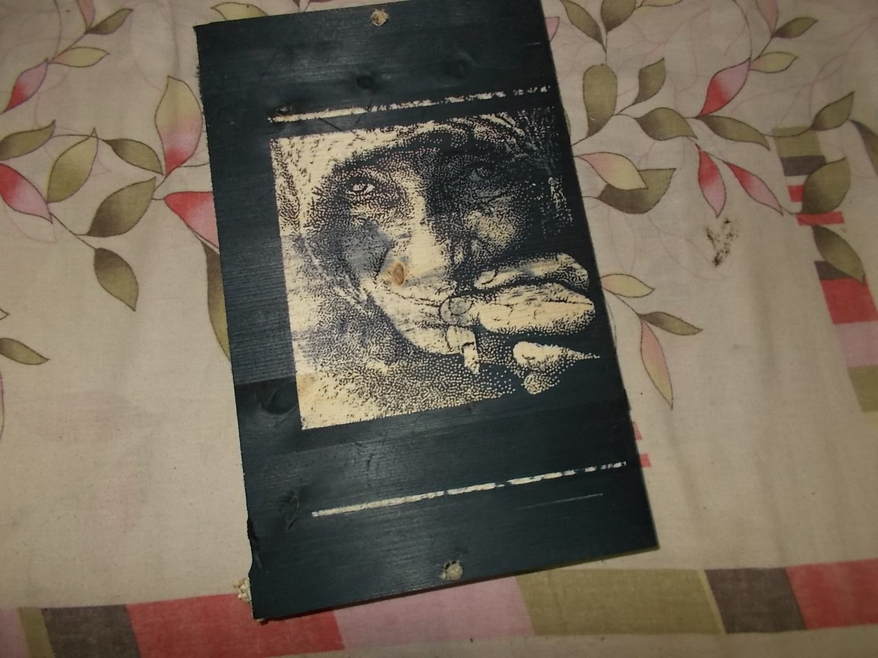

Возможна ли гравировка фото по камню на фрезерном станке?
По камню гравируют ударными механизмами много видео в сети.
Возможно ли гравировать фрезерным шпинделем и какие фрезы для этого нужны?
Я попробовал перевести все в 2 цвета черное и белое и точки с шагом 0.5мм. Гравировал по дереву которое предварительно покрасил черным.
Но это не похоже на гравировку фото. Очертания видны картинки но далеко не фото гравировка.

Re: Возможна ли гравировка фото по камню на фрезерном станке
Можно, алмазными граверами PCD
Смотря что вы подразумеваете под термином "гравировка".
Если создание полутоновых изображений "офсетным" способом, то только с помощью установки ударной головки.
Шпинделем -нет.
Шпинделем -нет.
Пробовал на деревяшке для начала.
Как бы сказать действительно не понятно как делать оттенки фрезерной головой.
Прогнав через фотошом я смог лишь добиться полностью черного белого изображения с нужным мне шагом 2 точки на 1 мм. Далее шло вертикальное врезание подьем другая точка вертикальное врезание и т.д.
Выглядит это не очень, нет оттенков.
Вот ударня головка из ШД. Такая дает оттенки?
Ударная гравировка изображений на камне - это ОЧЕНЬ тонкая тема.
Производители станков тратят годы на на разработку комплекса - ударная головка+контроллер+софт на всё это дело. Естественно, потом своё ноу-хау не раздают. Ударные головки в комплекте с контроллером и софтом продаёт только один человек :
http://texnolab.com/kontroller-gravirov ... a-golovka/
Остальные только станки в сборе.
