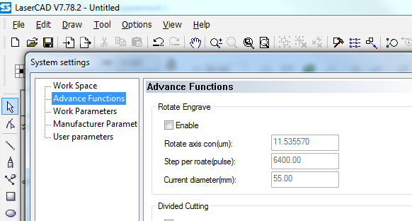

Здравствуйте, имею станок, китаец 60вт 600*400,
контроллер awc708c lite.
Есть поворотное устройство, простое (два длинных вала).
Собственно вопрос к владельца такого контроллера и программы, как в программе настроить гравировку на поворотном?
За что отвечает пункт Step per rotate/pulse, какое значение здесь нужно указать? (По умолчанию 1000)
Как правильно подключить, само, поворотное устройство?
Оно подключенно на отдельный драйвер.
Как правильно его подключить к контроллеру? ( Запаралелить с осью У и перекидывать сигнал пульс, или как-то иначе.
Спасибо

Ну с частью вопросов уже сам разобрался.
Подключил в параллель с осью Y и поставил переключатель на Pulse - работает.
а Вот с настройками - ну ни как.
Какое значение указывать,как и где его взять в Roate axis con ? (Так же за что оно отвечает)
.................................................................Step per roate?
ну с диаметром - понятно :)
После длительной процедуры методом подбора значений, на одном диаметре, печатает нормально, но стоит поставить заготовку другого диаметра и соответственно изменив значение в настройках - уже в размер не попадает. Так же если оставить значение диаметра при варианте, когда "нормально", на другом диаметре опять не в размер !
Прошу помощи ! Не справляюсь сам !

Давно уже ставил опыты с поворотной осью в лазеркад ,всех нюансов уже не упомню,пробовал один раз высчитать количество импульсов для заготовки Д-100мм к примеру .А при гравировке на других диаметрах вычислять масштабный коэфф .и масштабировать гравируемое изображение по оси У средствами лазеркад-а....... Еще момент -при работе на поворотке прога корректно работает только с растровым изображением, об этом и в мануале кстати упоминается всколзь......
И проверьте еще один способ - количество импульсов рассчитываете так ,что-бы поворотная ось делала один полный оборот (360гр) тогда по идее если ставите заготовку известного диаметра и правильно указываете её диаметр в проге, лазеркад сам все корректно отработает,но повторю что только растр,векторное изображение будет искажать......
еще допишу- второй способ приемлем если поворотка сделана по принципу токарного станка с передней и задней бабкой ......

niksooon писал(а):второй способ приемлем если поворотка сделана по принципу токарного станка с передней и задней бабкой
а с простой конструкцией а-ля "два вращающихся вала, на которые кладется кругляк" почему нет? Только из-за несовпадения оборотов валов и заготовки, или еще какие проблемы есть?
