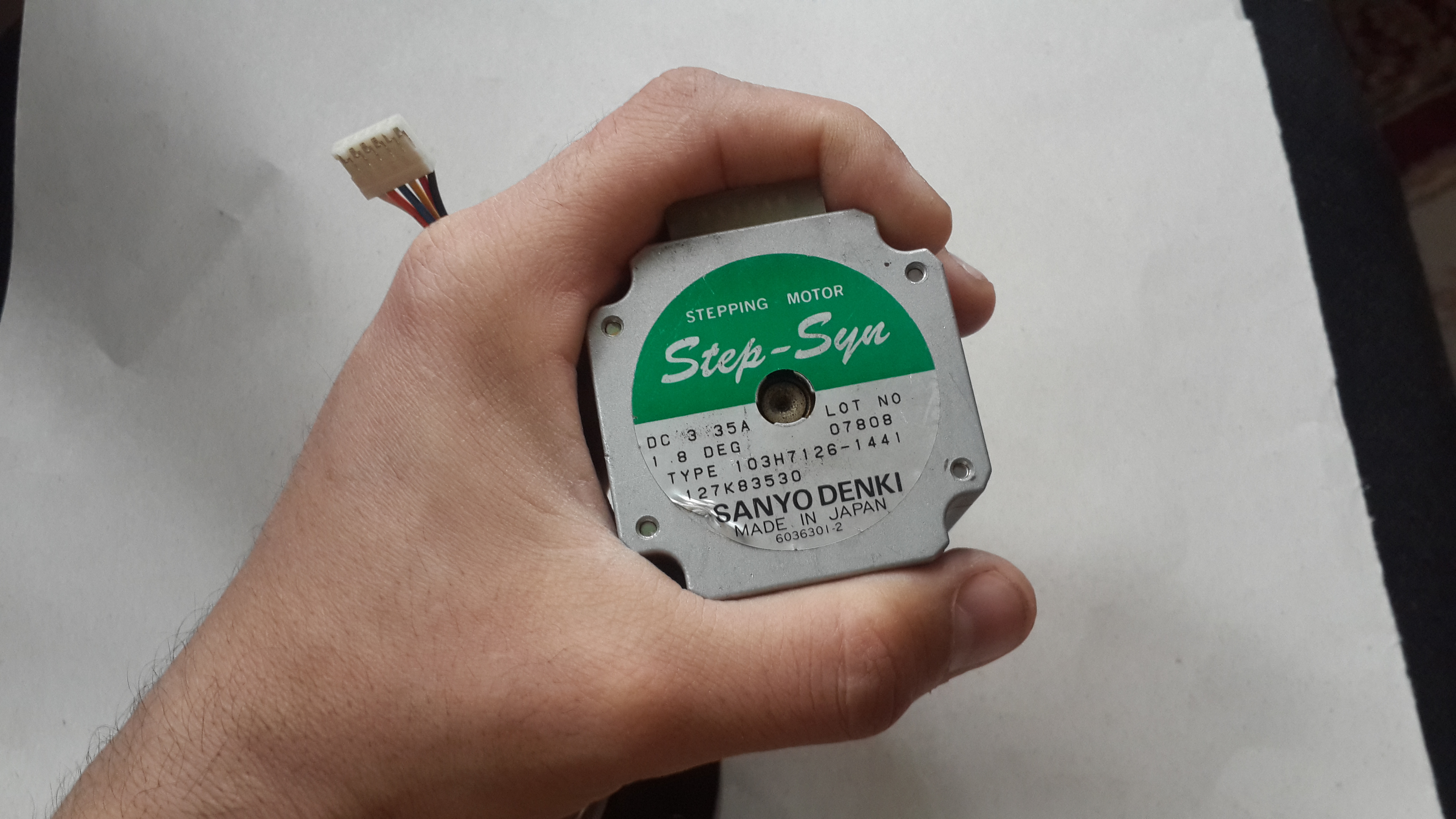

Купил редуктор и шаговик на эти цели.
20161103_093607.jpg (2312 просмотров) <a class='original' href='./download/file.php?id=93939&mode=view' target=_blank>Загрузить оригинал (2.55 МБ)</a>
20161103_093623.jpg (2312 просмотров) <a class='original' href='./download/file.php?id=93940&mode=view' target=_blank>Загрузить оригинал (2.66 МБ)</a>
20161103_093523.jpg (2312 просмотров) <a class='original' href='./download/file.php?id=93941&mode=view' target=_blank>Загрузить оригинал (2.75 МБ)</a>
