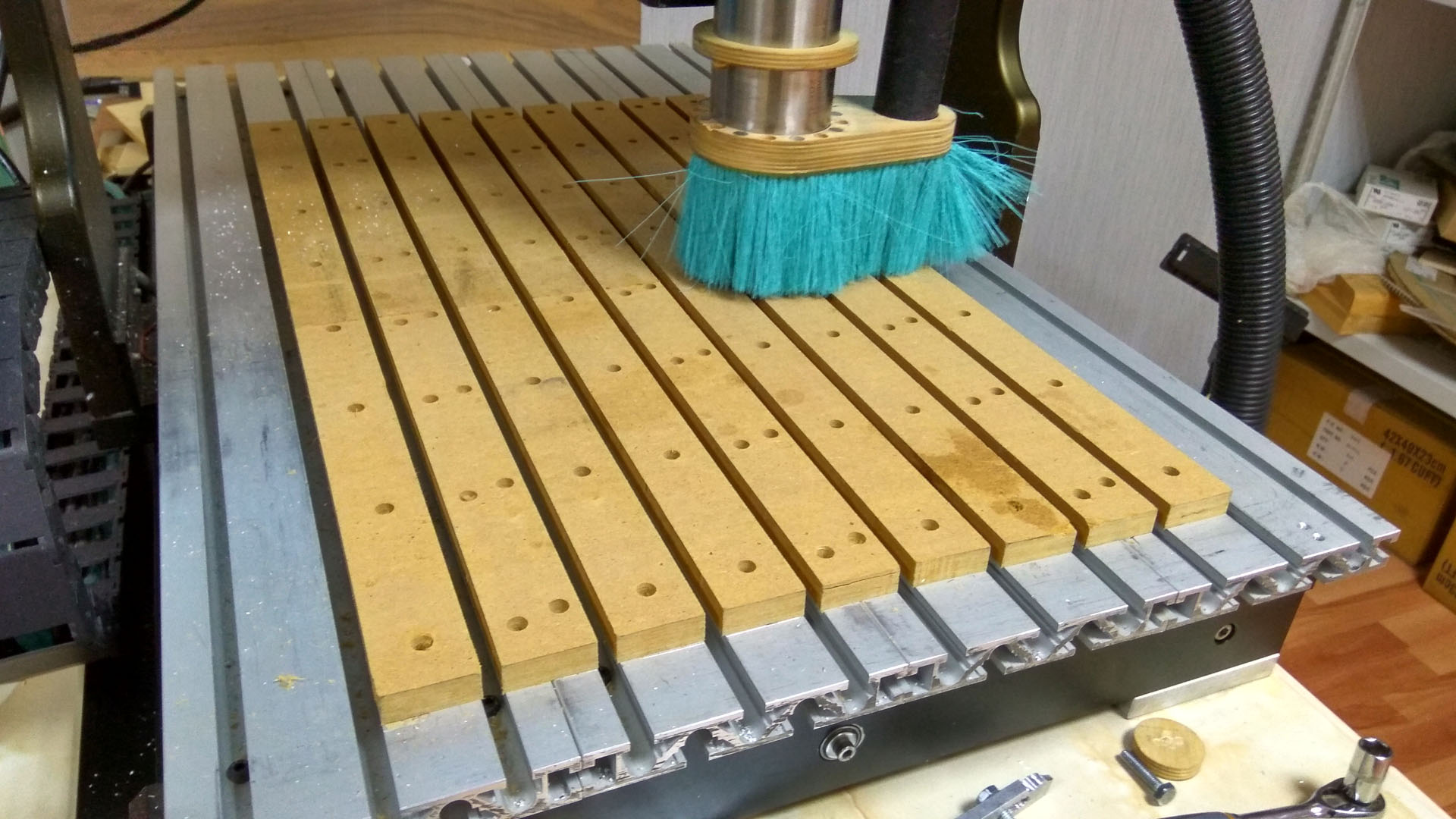

У меня хоббийны станок вектроник формата А2. Хочу фрезернуть его стол из Т-пазов. Но вот не очень понимаю как. Шпиндель же не достанет крайние границы стола. А как быть? Есть какие-то спец.фрезы большого радиуса?

Закрепить на столе жертвенный слой в рабочее поле станка, и его уже пройтись по плоскости. Жертвенник, например, из МДФ :)

Я торцевой на 22 мм это делал. Наклеил на ребра стола на двухсторонний скотч полоски фанеры и их прошел.

Я наклеил на двухсторонний скотч лист МДФ и дополнительно еще притянул его саморезами через каждые 5 см :)

Не, дерево не пойдет: к нему плохо липнет двухсторонний скотч и заготовка "едет". Обильно поливаю заготовкой водичкой - дерево разбухает. + на т-пазах удобные крепления заготовки. Так что нужен стол ровный:)
PS: насквозь на столе ничего не режу))

Так т-пазы и останутся. Сегодня сфотографирую как у меня сделано.

Увидел свое обещание сфотографировать, о котором совсем забыл...
Вот как я у себя сделал (это как раз в очередной раз прохожу плоскость жертвенного стола):
IMG_20161224_191848_HDR.jpg (3418 просмотров) <a class='original' href='./download/file.php?id=98416&mode=view' target=_blank>Загрузить оригинал (306.18 КБ)</a>
Наклеил на родной стол между пазами ленты двухстороннего скотча, наложил лист МДФ, прикрутил его дополнительно саморезами, потом фрезой прошелся по пазам.

AndyBig писал(а):Вот как я у себя сделал (это как раз в очередной раз прохожу плоскость жертвенного стола):
Можно пожалуйста про русскую смекалку по установке щётки?
Где такие продаются, и как их туда установили* В смысле на деревяшку.

Leonid Vs писал(а):Можно пожалуйста про русскую смекалку по установке щётки?
Все очень просто :)
Купил самую дешевую швабру-щетку, в которой щетина сидит отдельными пучками в отверстиях, из нее эти пучки с трудом, но выдергиваются. В деревяшке по периметру сверлятся отверстия такого диаметра, чтобы выдернутые из щетки пучки щетины входили с небольшим натягом. Ну а дальше рутина - выдернул из щетки пучок, капнул в отверстие деревяшки каплю термоклея, вставил туда пучок :)
Верхнее деревянное кольцо на шпинделе - ограничительно-удерживающее, сидит на шпинделе плотно. В нем на нижней стороне вставлены несколько магнитиков и торчит пара деревянных штифтов. На деревяшке с щеткой видны ответные магнитики и отверстия под штифты, таким образом щетка удерживается на ограничительном кольце и от проворота и от сползания :)
