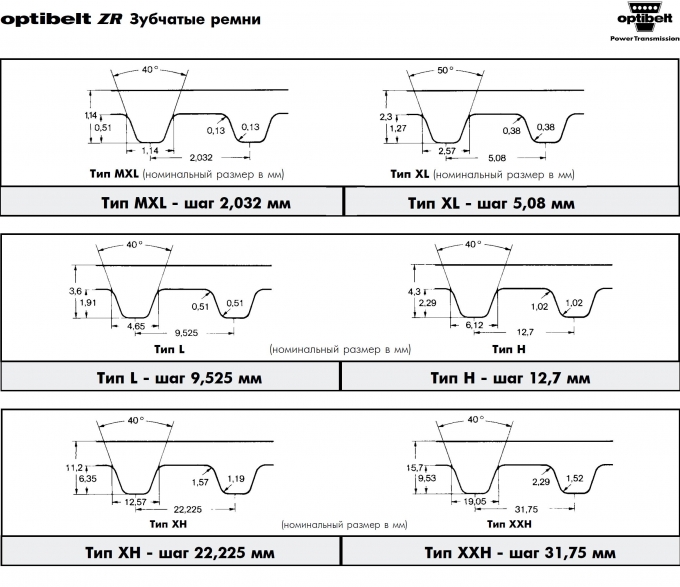

Друзья, я тут новенький! Совсем недавно вышел из строя лазерный станок. Сам станок покупался из Китая, контакты продавца не отвечают. Проблема в зубчатом ремне. Нужен новый. Станок на столько китайский что на ремне даже нет маркировки. Замерял все сам, размеры: длина 155 см, ширина 6-8 мм, шаг 2 мм. Буду очень если поможете с покупкой или подскажите фирму у которой есть такие. Ищу в интернете но безуспешно.

Похоже на MXL. Есть, но только метровые обрезки (
ремни.jpg (1928 просмотров) <a class='original' href='./download/file.php?id=93744&mode=view' target=_blank>Загрузить оригинал (204.16 КБ)</a>

Или GT2.
