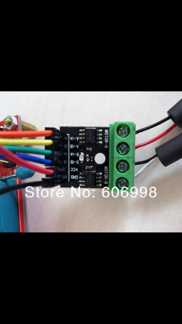

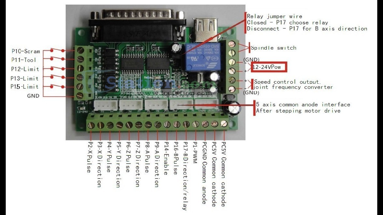

Контроллер 5 axis breakout board и драйвер l9110s dc. Я не могу понять как подключить) заранее спасибо!
IMG_2626.PNG (2878 просмотров) <a class='original' href='./download/file.php?id=93489&mode=view' target=_blank>Загрузить оригинал (780.19 КБ)</a>
IMG_2631.PNG (2878 просмотров) <a class='original' href='./download/file.php?id=93490&mode=view' target=_blank>Загрузить оригинал (1.03 МБ)</a>

http://tinkbox.ph/sites/tinkbox.ph/file ... DRIVER.pdf
походу подключить не сложно вот как управлять
turbo cnc только если :thinking:

http://arduino-project.net/drajver-dvig ... 1-arduino/ драйвер этот для адурины. судя по логике управления (см. таблицу состояния пинов по ссылке), на приведенной плате не завести. могу ошибаться...

Propovar, Возьмите нормальные драйверы с управлением по Step-Dir, хотя бы на DRV8825

Нормальное железо будет иметь другую логику сигналов. Так что лучше взять хотя бы то что посоветовали, это еще далеко от нормального, так поиграться.

Вам нужно тогда добавить хотя бы прослойку между платой опторазвязки и драйвером в виде МК (например ATTiny13) который будет преобразовывать сигнал step/dir в сигналы понятные драйверу.
