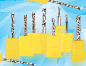

Подскажите пожалуйста оптимальные настройки ЧПУ для обоработки алюминиевой композитной панели?
Фреза вот такая: https://ru.aliexpress.com/item/AA-serie ... 94061.html
3,175мм
HTB1Rg8zGVXXXXXoXFXXq6xXFXXXd.jpg (3528 просмотров) <a class='original' href='./download/file.php?id=93052&mode=view' target=_blank>Загрузить оригинал (235.03 КБ)</a>
Добавляю инструмент в Арткам, хотелось бы сразу добавить правильно.

18000 оборотов, подача не ниже 2100мм/мин, только попутный рез, если длина режущей 15мм, то можно 3-4 раза стачивать её до того места где она ещё новая. Фрезы беру 3.175х15 на али за 2500 по 10шт. Они у меня после пяти листов акрила ещё три-четыре композита живут, потом стачиваю и по новой.

Нет не прробовал, но 22мм слишком много для АКП и акрила, ломаться будут часто.
