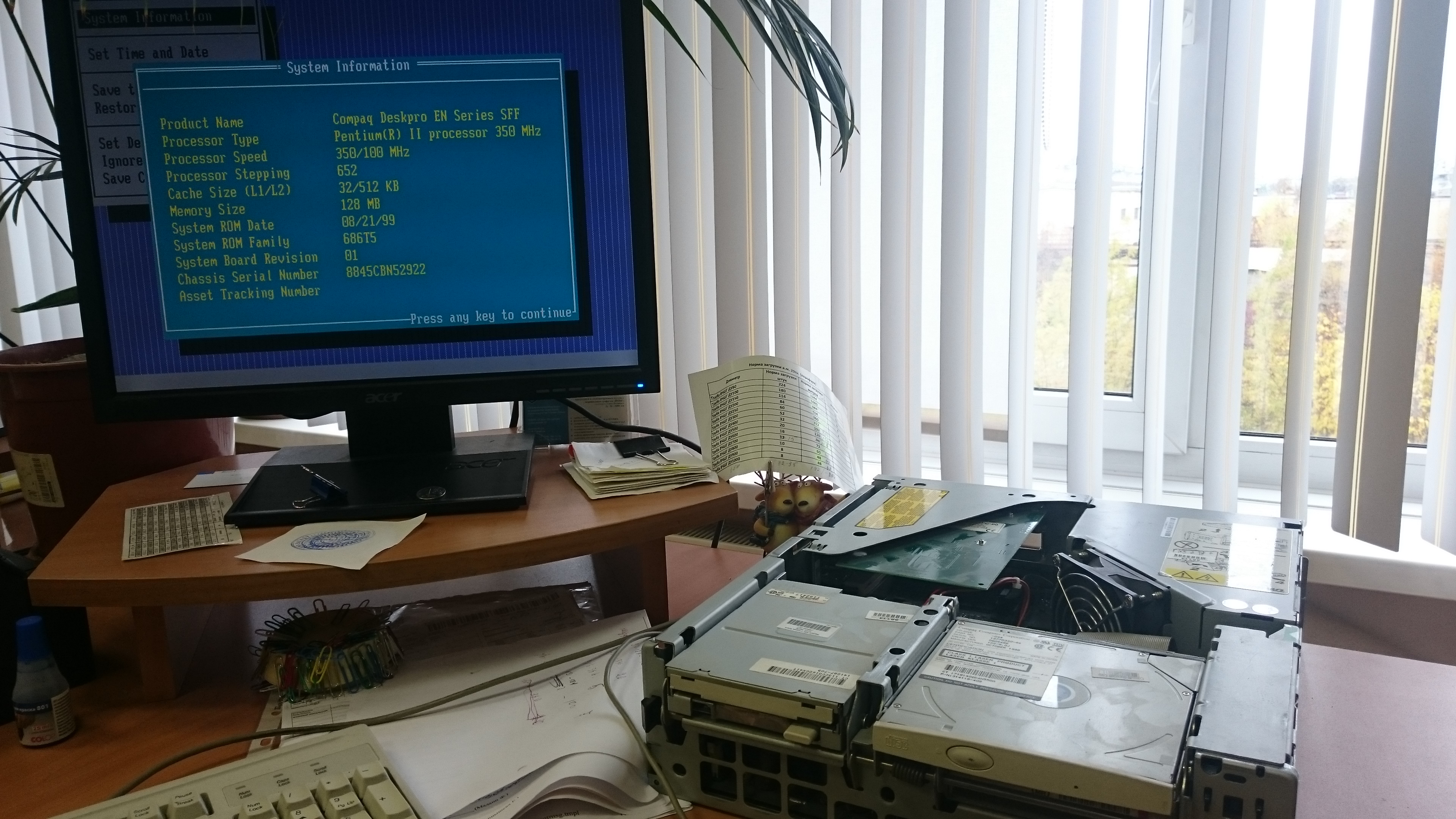

Во что нашёл на работе:)
DSC_0325.JPG (9382 просмотра) <a class='original' href='./download/file.php?id=93036&mode=view' target=_blank>Загрузить оригинал (2.88 МБ)</a>
Где-то читал что чем старше комп тем лучше для mach-а, но почему-то терзают меня сомнения

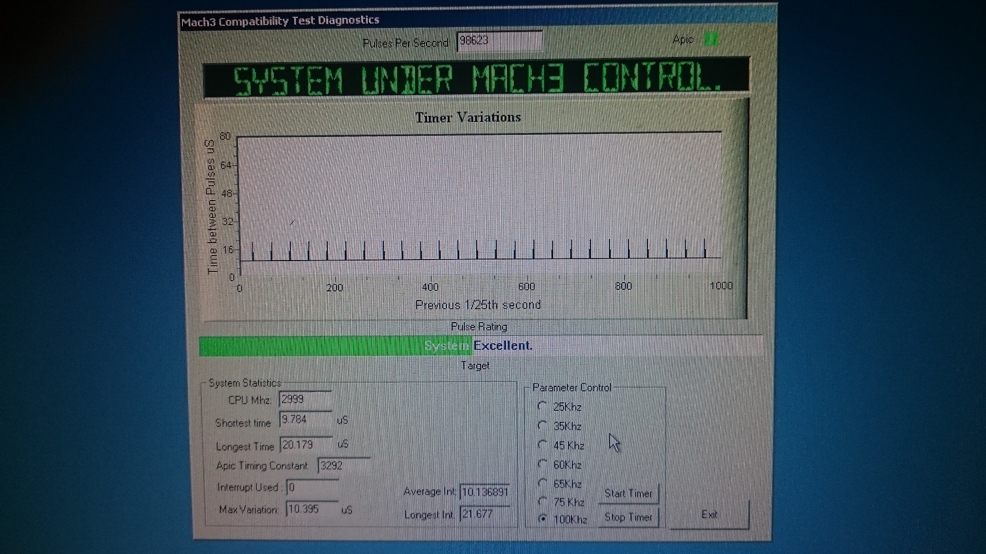

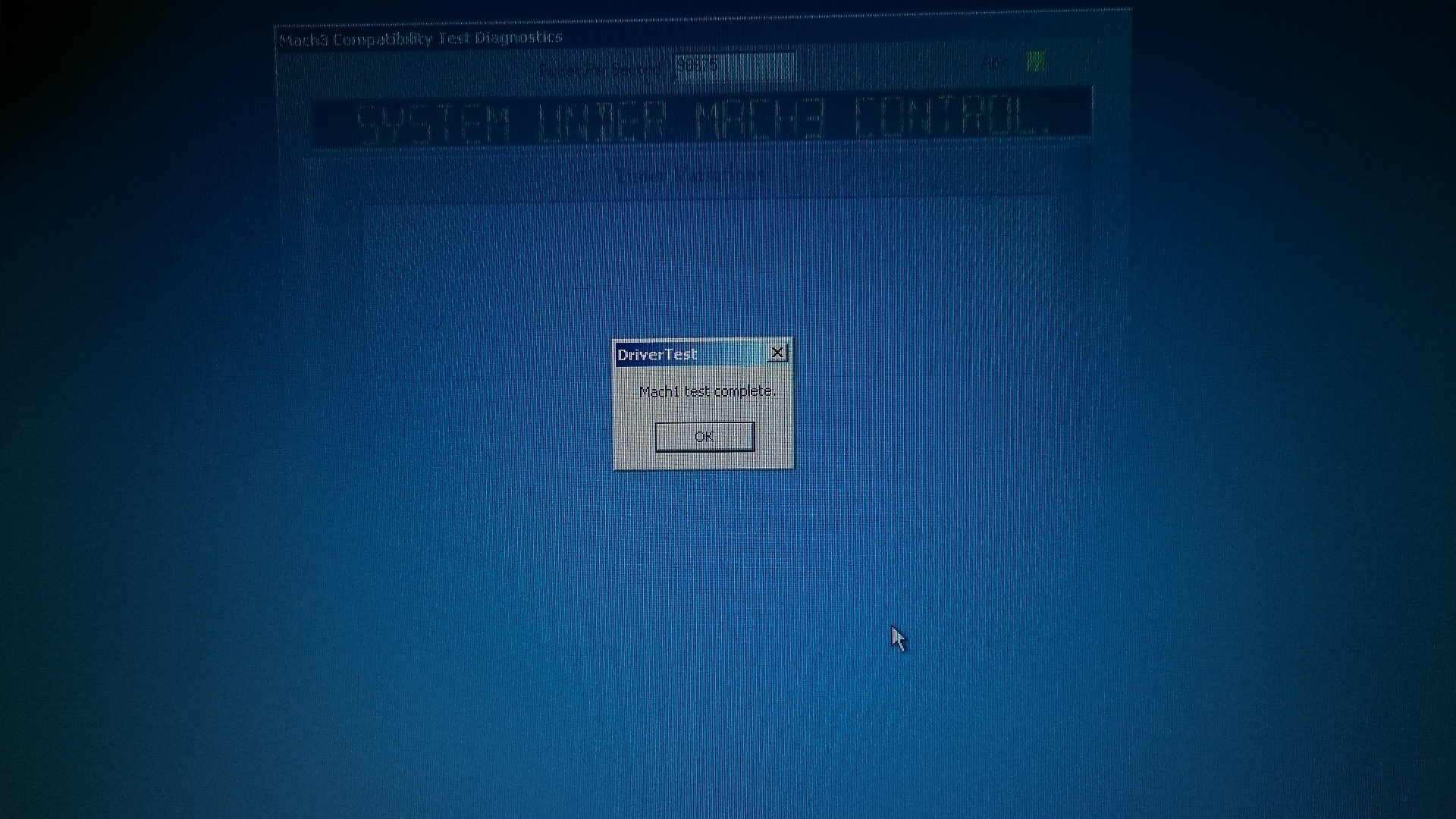

Подскажите, запускаю Mach3 DriverTest
выбираю частоты и всегда тест проходит
DSC_0339.JPG (9266 просмотров) <a class='original' href='./download/file.php?id=93272&mode=view' target=_blank>Загрузить оригинал (1.18 МБ)</a>
DSC_0341.JPG (9266 просмотров) <a class='original' href='./download/file.php?id=93273&mode=view' target=_blank>Загрузить оригинал (1.04 МБ)</a>
Я что-то не так делаю? или реально в мач3 можно повышать частоту в настройках

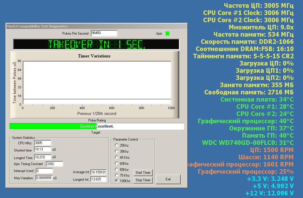

Не раз читал, что для более менее современных компьютеров, наличие дискретной видеокарты не приносит в работу MACH3 никакой пользы.
но: при тесте DriverTest от Mach3
с интегрированной картой intel gma x3100
DSC_0339.JPG (9109 просмотров) <a class='original' href='./download/file.php?id=94133&mode=view' target=_blank>Загрузить оригинал (1.18 МБ)</a>
и дискретной QUADRO FX 1800 (GT9600)
3gb ddr.JPG (9109 просмотров) <a class='original' href='./download/file.php?id=94134&mode=view' target=_blank>Загрузить оригинал (114.44 КБ)</a>
Тест проходят обе конфигурации, но в случае с дискретной график намного чище
Так что дискретная видеокарта все же предпочтительней и по сей день.
Да и визуализацию в программе можно не отключать :)
Возможно это особенности именно моей конфигурации, если так поправьте

ну логично, более производительная видюха меньше оставляет на отрисовку камню и не забирает у него часть оперативки.
