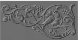

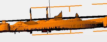

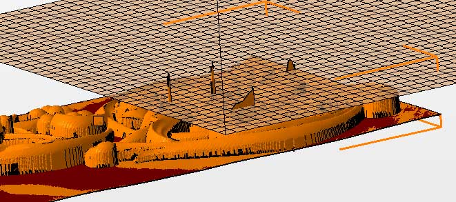

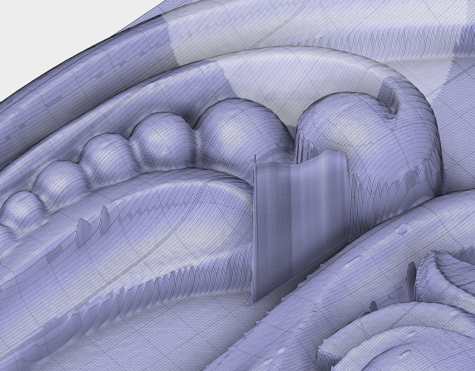

Накачал всяких халявных stl-ек, стал осваивать CAM-ы и прочая
И обнаружил, что некоторые из stl содержат какие-то... некорректности
Прилагаю скриншот такого файлы и скриншоты торчащих с двух сторон несуразностей.
Автоматическое исправление в netfabb не помогло.
Не понимаю, как быть дальше. По идее обратная сторона может быть просто урезана по плоскости, а вот лицевая?

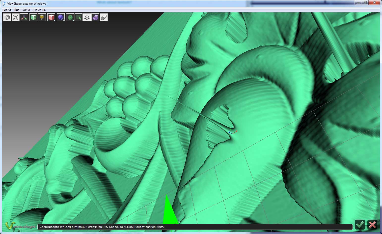

Пытаюсь тут регулярно поправить этот файл, но чот ваще
Вот нашел прогу viewshape, в ней есть инструмент, на который я прям понадеялся - "сглаживание".
ПОпробовал - вокруг выступающей фигни - сглаживает, а сам выступ - нет.
На скрине он прямо по центру

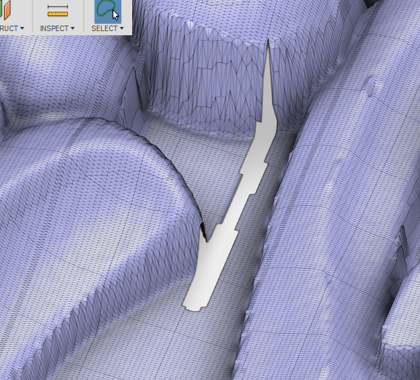

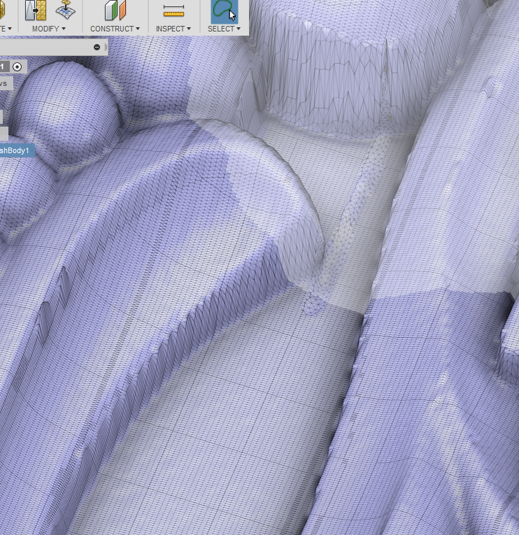

Попробовал исправить косяки, используя программу Fusion360, для примера имеем такой косяк:
Выделяем мышкой, и удаляем участок:
И используя "авто-сшивание", получаем:
Но в файле очень.... очень, оченнь..... много косяков.....

"Выкиньте" этот файл и не мучайтесь, я посмотрел у него все контуры рельефа с такой выступающей "фигней" , судя по всему это криво "вытянутый" растровый рисунок ,а точнее вытянутый "кривой" рисунок.

Похоже да, выкину я этот файл
