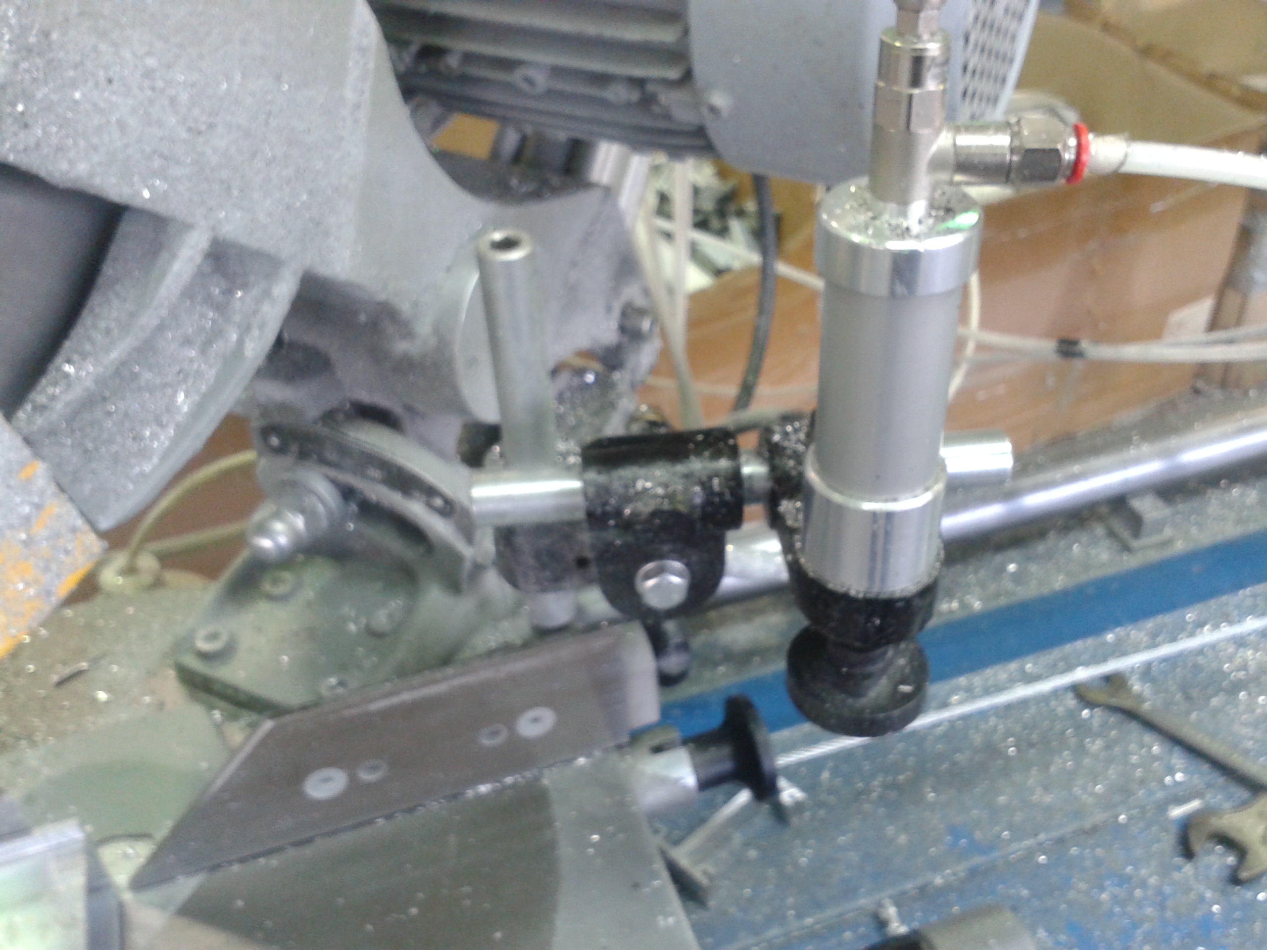

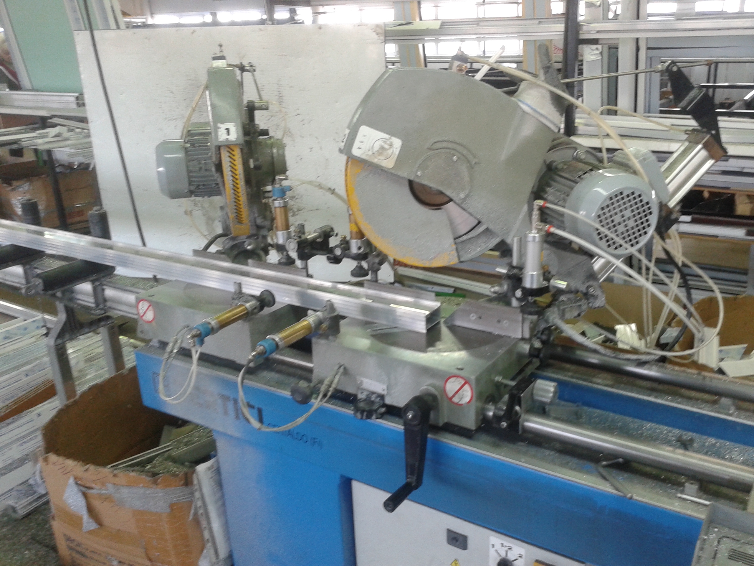

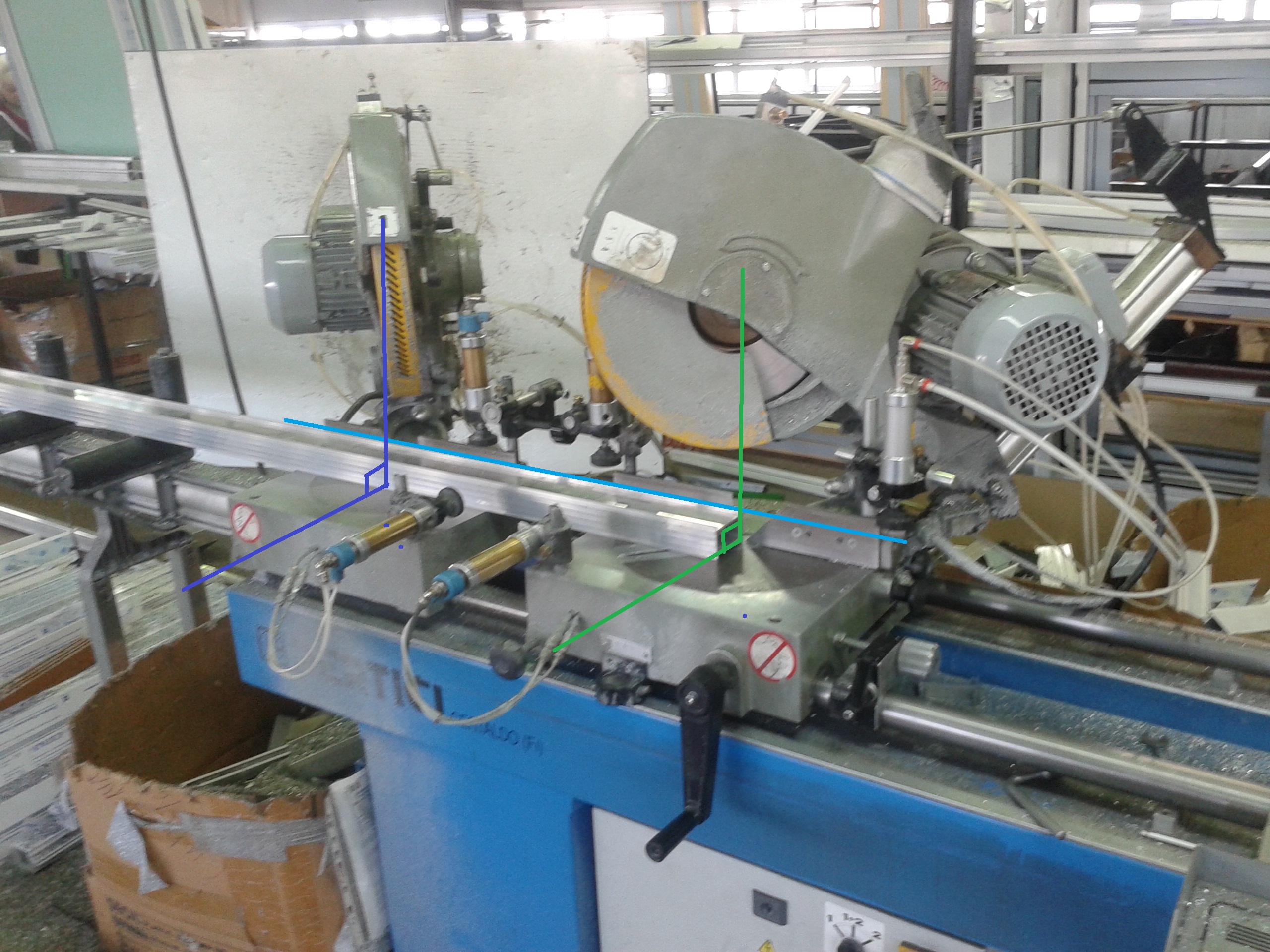

Есть пила на окнах, блин столкнулись с проблемой что пилит не ровно, пилим в основном угол 45 и 90.
Так вот, посоветуйте что именно купить для точной юстировки этого оборуд. Я с этим опыта не имел, фрезеровщики все кроме меня.
Видится что нужно купить :
1)Индикатор с магнитной стойкой
2) Угольник сантиметров 30х30
3) и какую ни будь плоскую поверхность типо уровня строительного, сам точно не пойму как обозвать.
Может подскажите что еще??

Угол 45 к примеру мы выставили, но на алюминиевом профиле получается рез сантиметров 15 и высотой сантиметров 10. Есть уголки таких размеров, но не видно толком там десятые миллиметра, только на изделии видно уже. В наличии только два угольника 45 и 90гр.
Тут больше надо выставить саму пилу вертикально, плоскость основания настроить, чтобы две плоскости совпали(одна (горизонтальная)условно прямая)
20161012_092442.jpg (4792 просмотра) <a class='original' href='./download/file.php?id=92587&mode=view' target=_blank>Загрузить оригинал (1.2 МБ)</a>

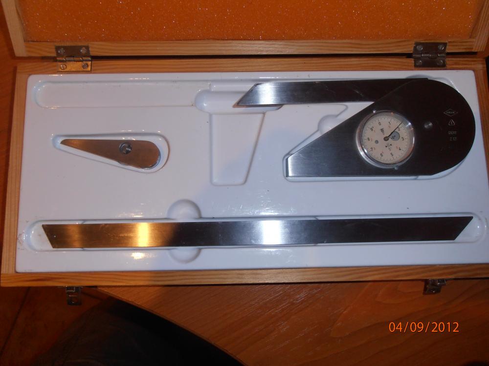

угломер индикаторный точная штука??
29405.jpg (4758 просмотров) <a class='original' href='./download/file.php?id=92597&mode=view' target=_blank>Загрузить оригинал (117.58 КБ)</a>
NKS
Сообщения: 2464
Репутация: 1233
Откуда: Волгоград
Re: Торцовочная пила Петричи
Сообщение NKS »
den_sibirskiy писал(а):угломер индикаторный точная штука??
Там виднеется 5' на циферблате, это цена деления. У меня ГДРовский похожий тоже с 5'. Точная и добротная штука:
P9041139.JPG (4753 просмотра) <a class='original' href='./download/file.php?id=92598&mode=view' target=_blank>Загрузить оригинал (66.5 КБ)</a>
(Фото не моё, спёр с чипмейкера, но комплектация такая-же). Если откопаешь такой, не пожалеешь

Т.е. одно деление 0,05 градуса или как? Чет не вкуриваю я такую шкалу.. :oops: Как ей пользоваться, просто?
По моему это то что доктор прописал, разобраться надо еще теперь.
NKS
Сообщения: 2464
Репутация: 1233
Откуда: Волгоград
Сообщение NKS »
den_sibirskiy писал(а):Т.е. одно деление 0,05 градуса или как? Чет не вкуриваю я такую шкалу.. :oops: Как ей пользоваться, просто?
Да, достаточно просто, надо только понять сразу, какая шкала за какое направление отвечает, ну и привыкнуть немного (их там две- возрастающая и убывающая). 5угловых минут это 0.08333 градуса (1 минута-0.01667 градуса)
Если сильно непонятно, могу завтра фотки наделать с примерами углов и как их прочитать.

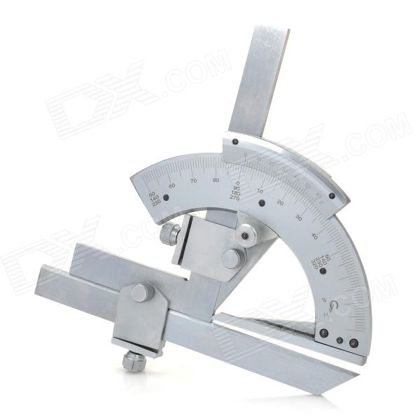

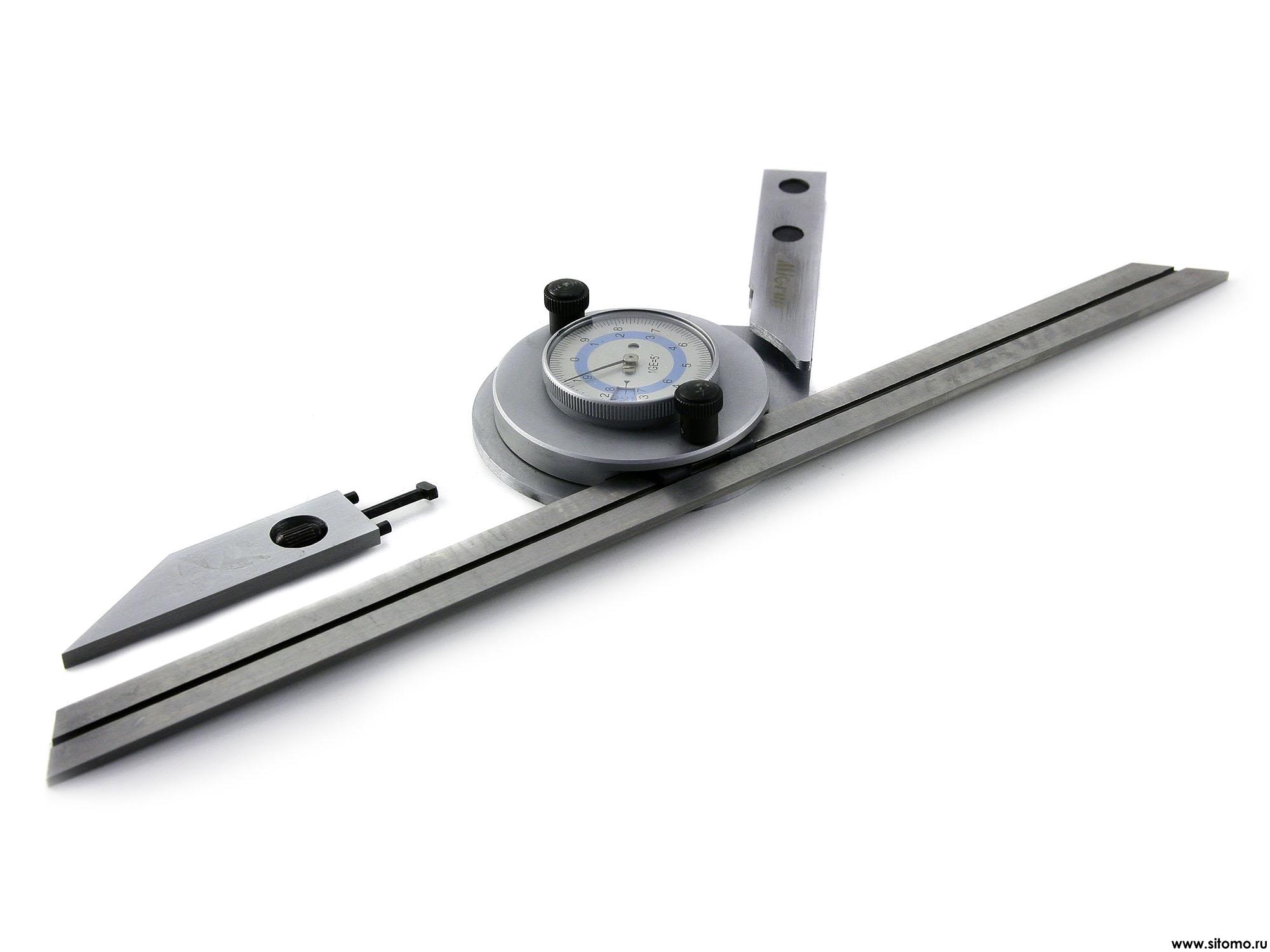

Может тогда такой поискать??
Сильно он хуже??
Тут я так понимаю принцип как в штангенциркуле.
post-88616-010092300_1473449695.jpg (4746 просмотров) <a class='original' href='./download/file.php?id=92599&mode=view' target=_blank>Загрузить оригинал (24.89 КБ)</a>
по цене я смотрю он не шибко уступает.. :thinking:
Ребятки какой посоветуете?? http://www.sitomo.ru/catalog/76586.html
