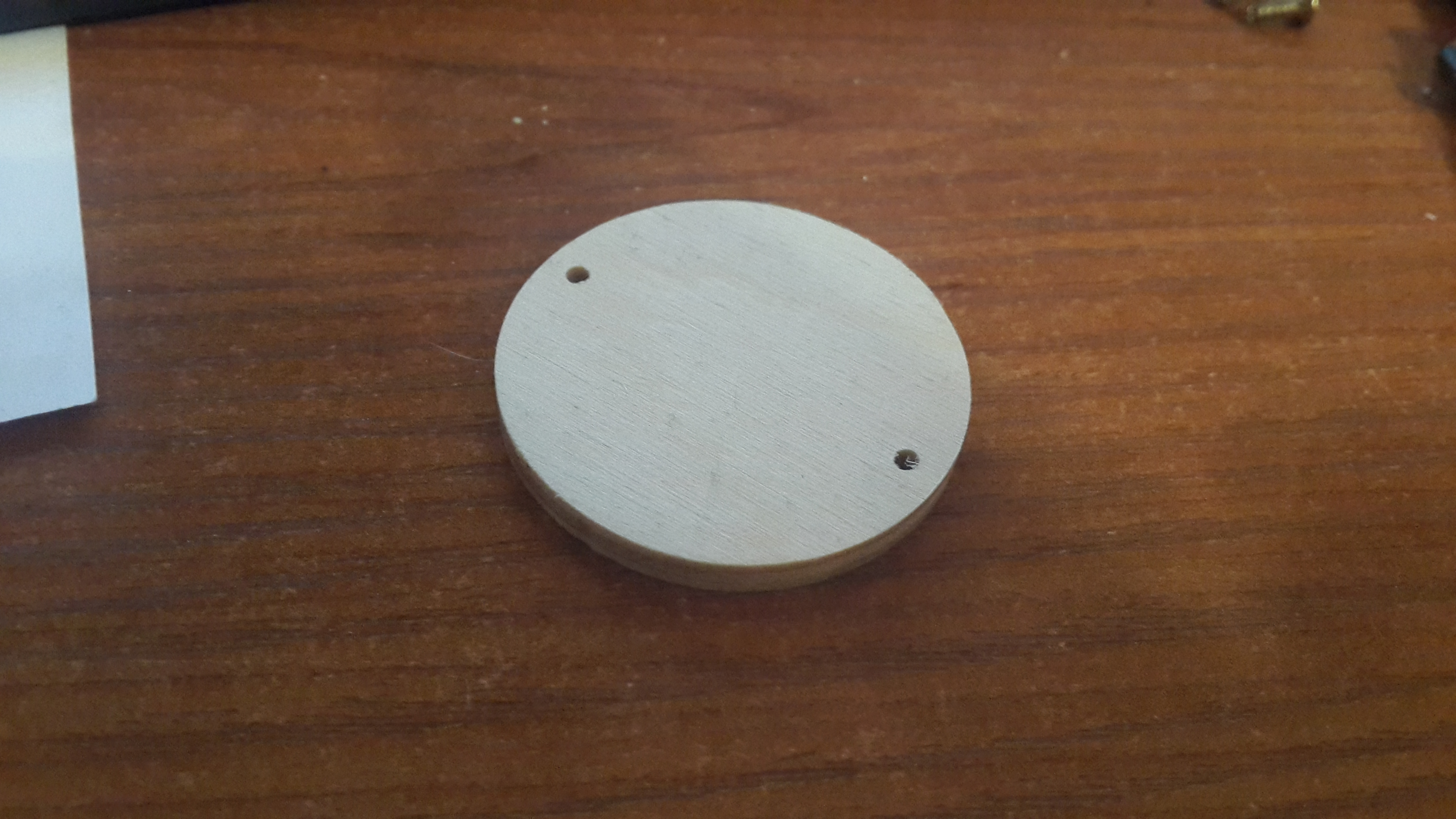

rage
Сообщения: 1014
Репутация: 621
Откуда: МО
Re: Режимы фрезерования для "кукурузы"
Сообщение rage »
Рез чистый, когда фрезы подтупливаются появляется немного бахрамы, но их в любом случае хватает на дольше чем китайских + скорость реза намного выше.
Вот после фрезы, без обработки:
2016-10-10 23.00.56.jpg (18389 просмотров) <a class='original' href='./download/file.php?id=92415&mode=view' target=_blank>Загрузить оригинал (2.57 МБ)</a>

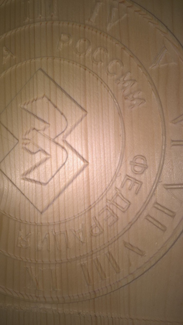

student_57
Сообщения: 47
Зарегистрирован: 29 мар 2014, 21:14
Сообщение student_57 »
Вот моя так сказать первая работа, фрезой 1мм кукурузой, 0.5мм за проход, шаг 0.1мм, скорость подачи не вспомню... обработка змейкой, сначало был черновой проход фрезой двузаходной торцевой так же змейкой вдоль волокон...
на форумм.png (18326 просмотров) <a class='original' href='./download/file.php?id=92465&mode=view' target=_blank>Загрузить оригинал (1.59 МБ)</a>
AndyBig
Сообщения: 3971
Репутация: 1121
Откуда: юг России
Сообщение AndyBig »
Такие вещи пилятся конусными фрезами с радиусным кончиком, сразу чистовым проходом, без черновых :)
