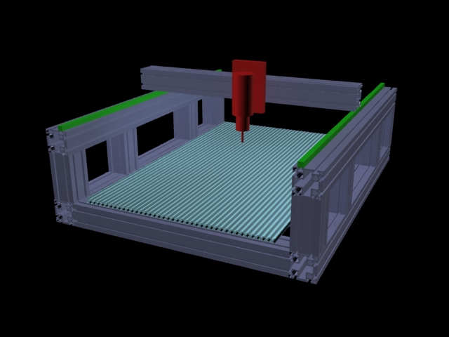

Доброго времени суток, возникла необходимость(для бизнеса) во фрезерном станке для работы с деревом(редко алюминий и латунь), долго выбирал среди готовых в пределах 300000 рублей, и нечего что по отзывам работает нормально без ошибок и доработок не нашёл, было принято решение изготовить станок самостоятельно.
Коротко о станке- рабочая площадь 1300х900 z пока не определился но скорее всего около 200мм, шпиндель с водяным охлаждением,4я ось.
На нём планируется обрабатывать дерево начиная от сосны,бука и дуба заканчивая зебрано,бубинго,эбен и другие редкие сорта дерева и фанеру.
Изделия в основном рельефы 3d(по хорошему это 2.5d вроде) с глубиной фрезеровки до 30мм макс размером 1000х400, скульптуры и разные 3d объекты изготовленные с применением ротационной оси.
Фрезер планируется использовать часов по 10 в сутки 5-7 дней в неделю. нужна хорошая скорость работы.
по конструкции больше вопросов чем ответов, по раме-пересмотрев много станков и форумы я отказался от использования стальных сварных рам по причине того что при сварке их поведёт 100% а фрезеровать стальную раму негде(точнее её незаметно не пронесут на завод),ну и соответственно чугуний мне для дерева не нужен, я остановился на алюминиевом конструкционном профиле 100Х100 в сечении на болтовых соединениях.
Бюджет до 350000р, желательно успеть всё построить и настроить до середины января.
Вопрос-при использовании профиля на болтовых и угловых соединениях, жёсткости должно хватить для стабильной точной работы по дереву??
для выше описанной задачи что лучше подойдёт- швп,зубчатая рейка, или косозубая рейка?микроны я считать не буду, погрешность 0.5 мм на метр устроит.(я пока не разобрался много это или мало)
направляющие профильные рельсы, пока не определился на ось х имеет смысл ставить 4 рельсы(тоесть на каждый крал портала по 2 на расстоянии ~ 50 мм между ними) или хватит 2х как почти везде ну и как на фото(зелёные). двигатели, серво или шаговые? походу извечный вопрос у всех, по бюджету вроде влезаю и с серво.
на данный момент висят главные вопросы- швп или одна из реек, количество рельс, и выбор двигателей. Буду рад услышать советы специалистов и людей которые уже построили рабочий станок.
это не чертёж, это за 5 минут я набросал в максе примерную компоновку и габариты станка. получился 1400х1100 (3103 просмотра) <a class='original' href='./download/file.php?id=91333&mode=view' target=_blank>Загрузить оригинал (92.41 КБ)</a>

пока я детально изучаю вопрос по швп хотел узнать вот что- 4ю ось (поворотную) можно ставить на подвижный стол? есть в этом плюсы минусы или свои особенности, в интете 4х осевых с подвижным столом и габаритами примерно 1000х500мм почти нету, поэтому назрел вопрос.

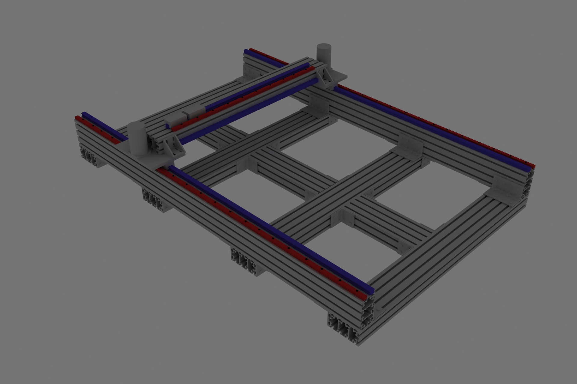

Доброго времени суток, подскажите пожалуйста, по выбору направляющих. Выбор между hiwin 20mm и 25mm. оправдана ли покупка 25ых при данной схеме станка и задачах (на фото) длина направляющих по х 1800мм, у 950мм, z 400мм. профиль рамы 180х80мм, рейка 15х20 мм. задачи всё теже- дерево и иногда алюминий
станок1.jpg (2799 просмотров) <a class='original' href='./download/file.php?id=96914&mode=view' target=_blank>Загрузить оригинал (743.44 КБ)</a>

Под твои задачи вполне достаточно по 1 рельсе по Y
Посмотри мою тему.http://www.cnc-club.ru/forum/viewtopic. ... 83#p323583
