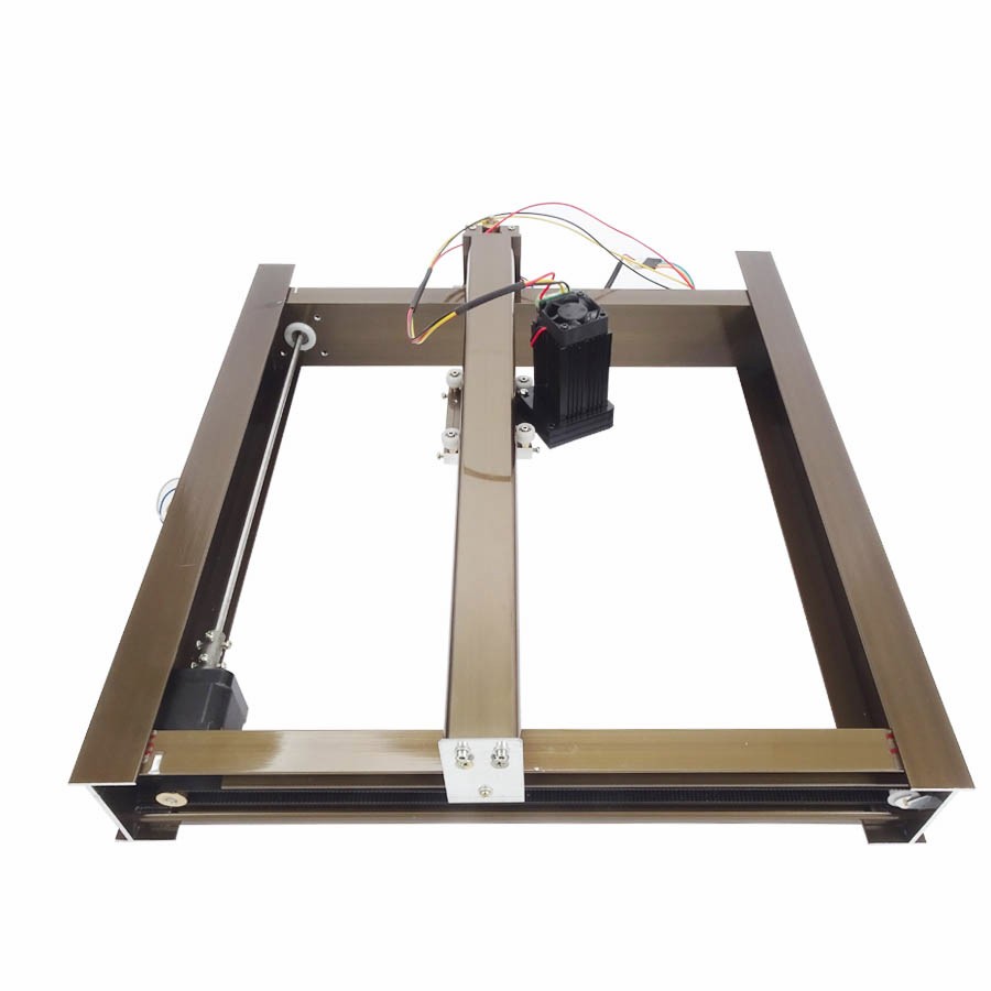

Станок брал на Али в прошлом ноябре. Продавец уже такими не торгует, но у меня точно такой -
https://ru.aliexpress.com/item/Free-shi ... -eub6yrrBy
Рабочее поле: 300х200
Обрабатываемые материалы: фанера, дерево
HTB1MvgxJFXXXXbXXVXXq6xXFXXX5.jpg (3553 просмотра) <a class='original' href='./download/file.php?id=91200&mode=view' target=_blank>Загрузить оригинал (62.88 КБ)</a>
HTB1SxsyJFXXXXacXVXXq6xXFXXXn.jpg (3553 просмотра) <a class='original' href='./download/file.php?id=91201&mode=view' target=_blank>Загрузить оригинал (64.28 КБ)</a>

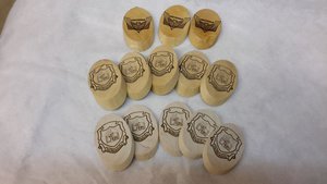

Примеры изделий (фото):
20151223_111504-2.jpg (3553 просмотра) <a class='original' href='./download/file.php?id=91202&mode=view' target=_blank>Загрузить оригинал (247.37 КБ)</a>
20160105_135830-2.jpg (3553 просмотра) <a class='original' href='./download/file.php?id=91203&mode=view' target=_blank>Загрузить оригинал (248.18 КБ)</a>

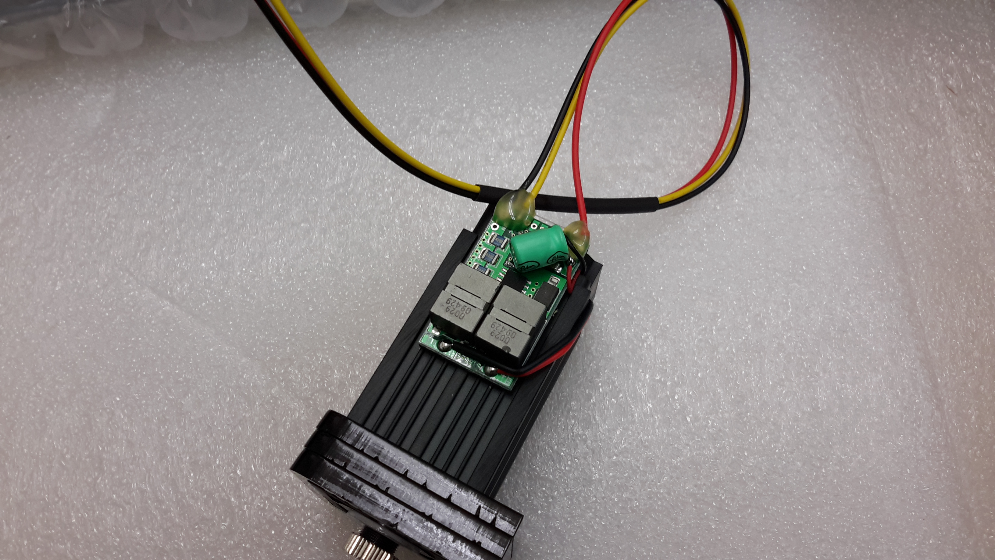

В лазерных модулях есть вход TTL, применяется собственно для управления мощностью. Радио-схема драйвера лазера, устроена таким образом, что если на вход TTL подать +5 вольт, то драйвер включит лазер, если подать 0 вольт то выключит лазер, а если TTL вход не подключать вообще, то драйвер так-же включит лазер на полную мощность. Причина первая: возможно плохой контакт.
Контроллер который управляет лазером, и драйверами моторов, имеет вывод который и подключается к драйверу лазера к TTL, вывод микроконтроллера может иметь 3 состояния, когда из него подается +5вольт, когда 0 вольт, и когда он типа не подключен. В этом режиме так-же возможно такое.
Причина вторая: возможно настройки прошивки изменились, и вывод микроконтроллера не был правильно инициализирован.

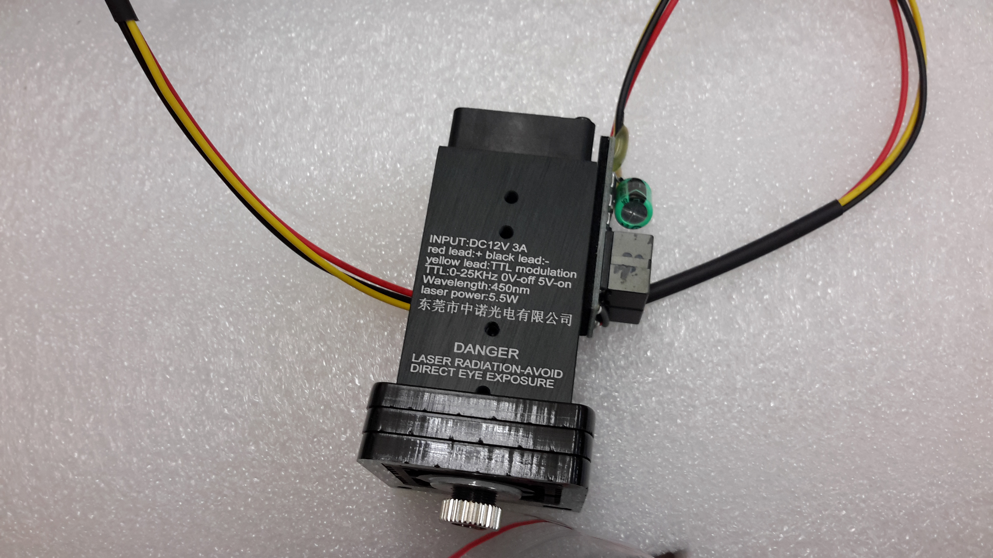

realex
Сообщения: 9
Зарегистрирован: 28 ноя 2015, 23:46
Настоящее имя: Алексей Репин
Re: Китайск лазер 5,5Вт по дереву 300х200 - горит, не выключ
Сообщение realex »
Мне вот непонятно про "настройки прошивки". Я ума не приложу, как и куда она заливается, но кроме портабл китайской проги я ничем не пользовался. Никаких следов, чтобы эта прога оставила в компе, я не нашёл.
Может просто я, когда нажимал на иконки диаметра лазера, загубил этот драйвер? Опять же - я даже не знаю, как он выглядит.

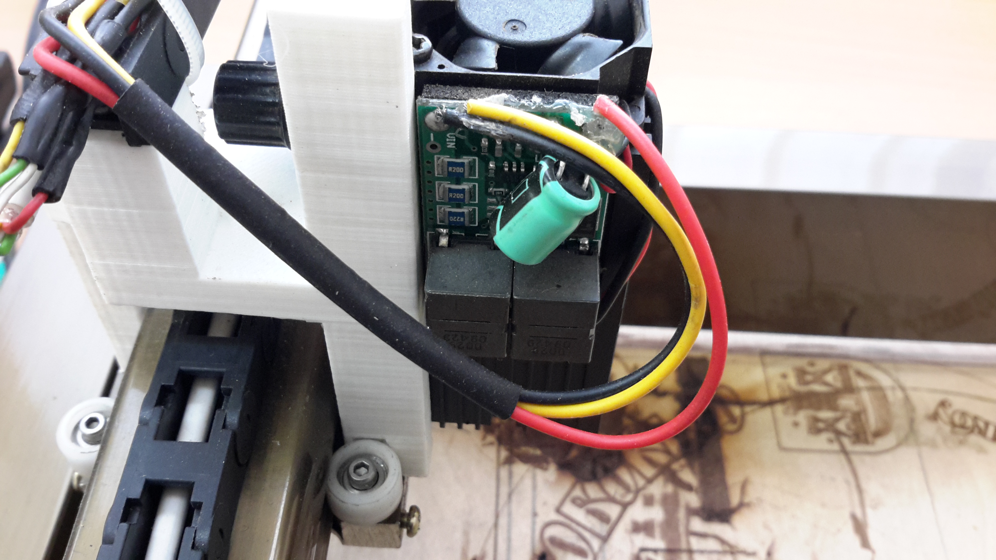

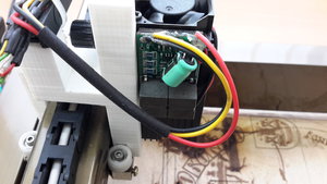

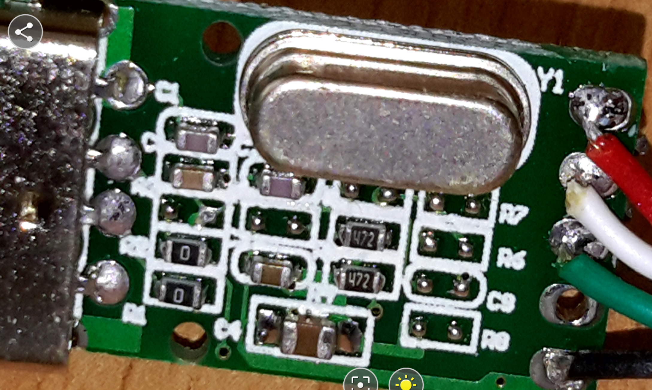

Вот сам радиатор с диодом  и приклеенной к радиатору платой. Кроме конденсатора все остальные детали мне неизвестны (3467 просмотров) <a class='original' href='./download/file.php?id=91319&mode=view' target=_blank>Загрузить оригинал (2.04 МБ)</a>

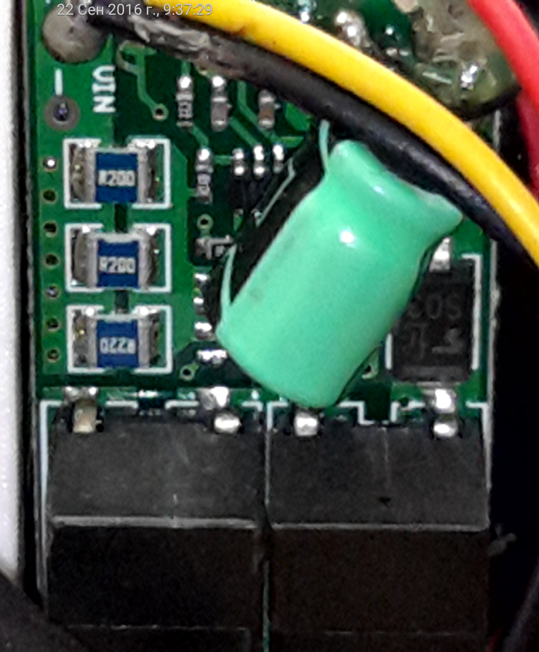

Маркировка (3467 просмотров) <a class='original' href='./download/file.php?id=91320&mode=view' target=_blank>Загрузить оригинал (1.83 МБ)</a>
Маркировка

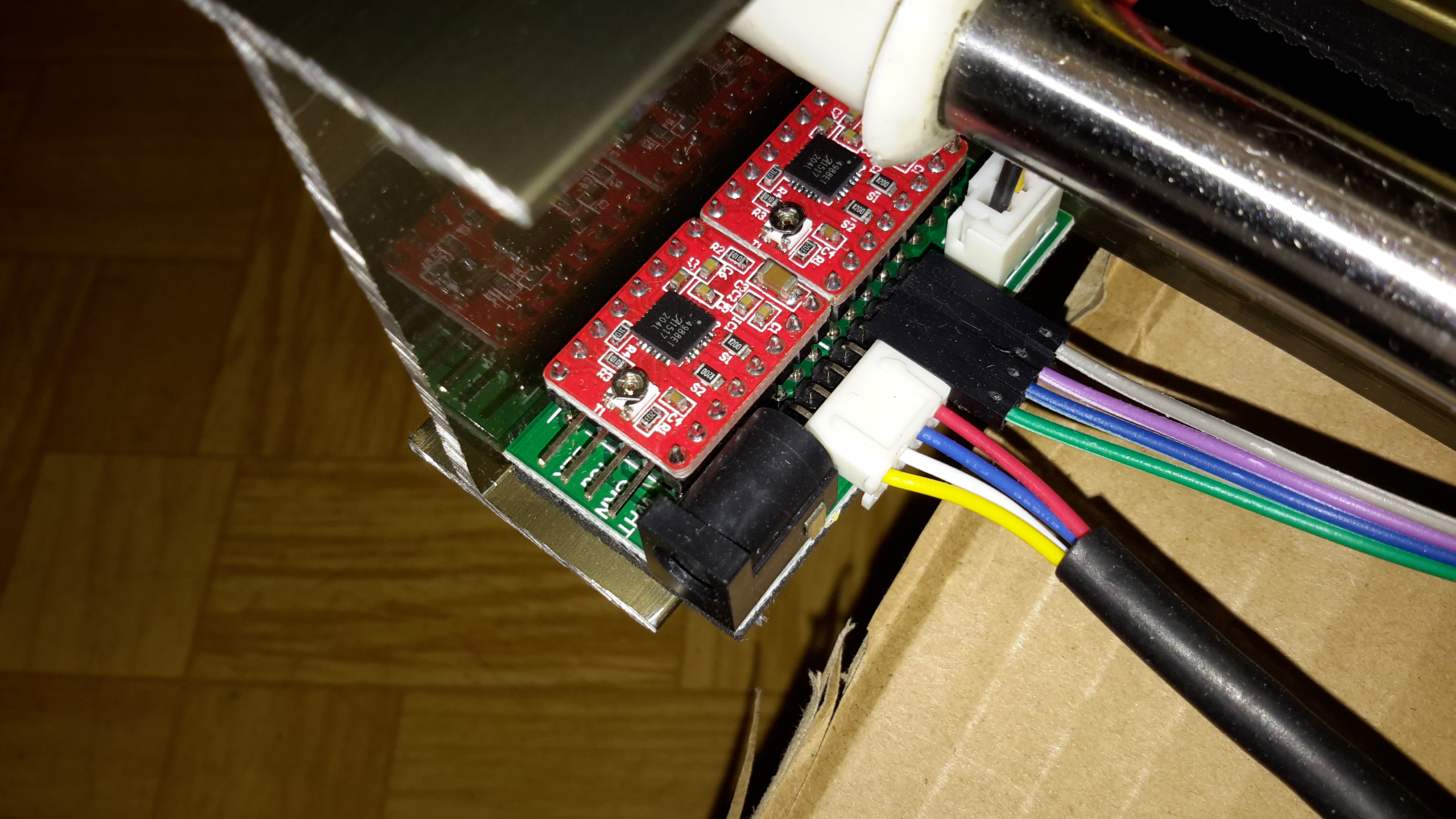

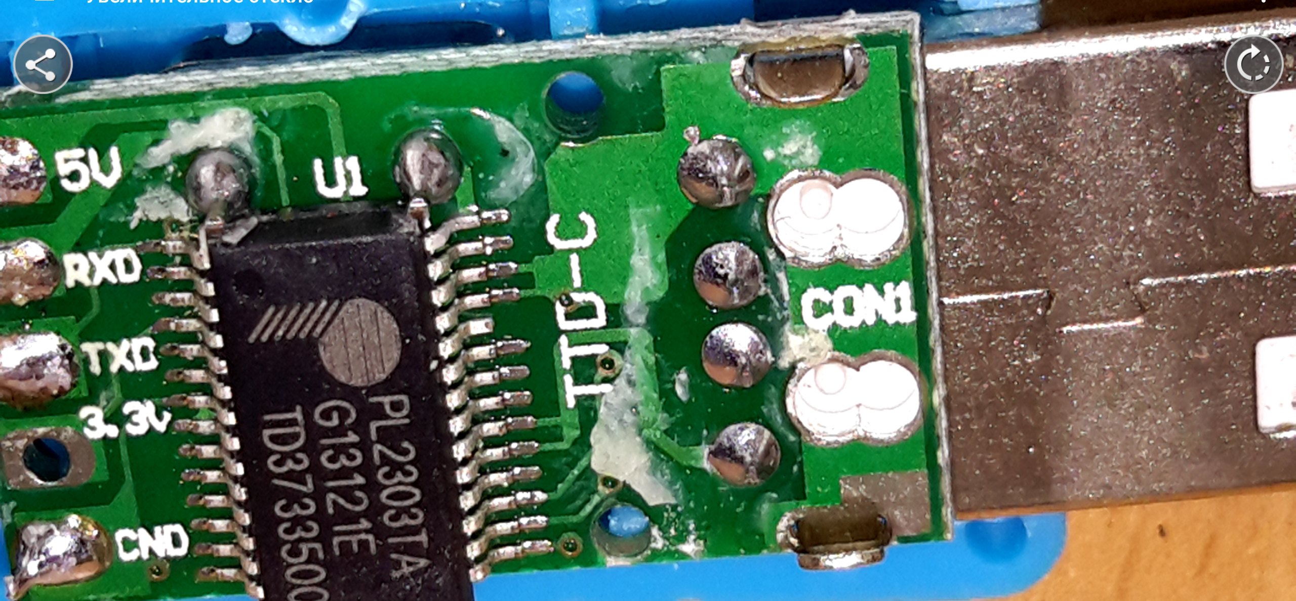

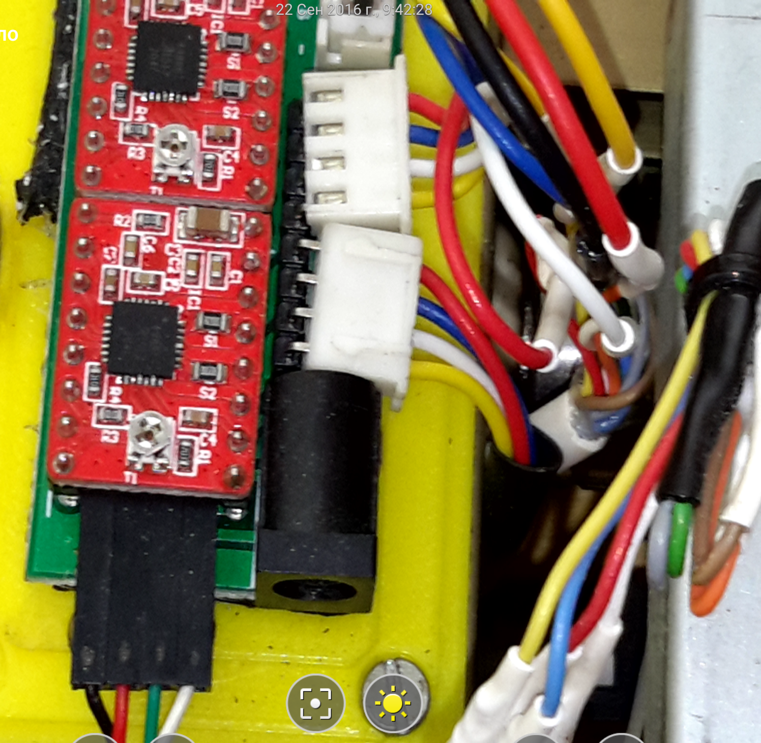

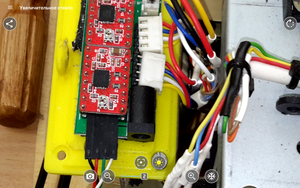

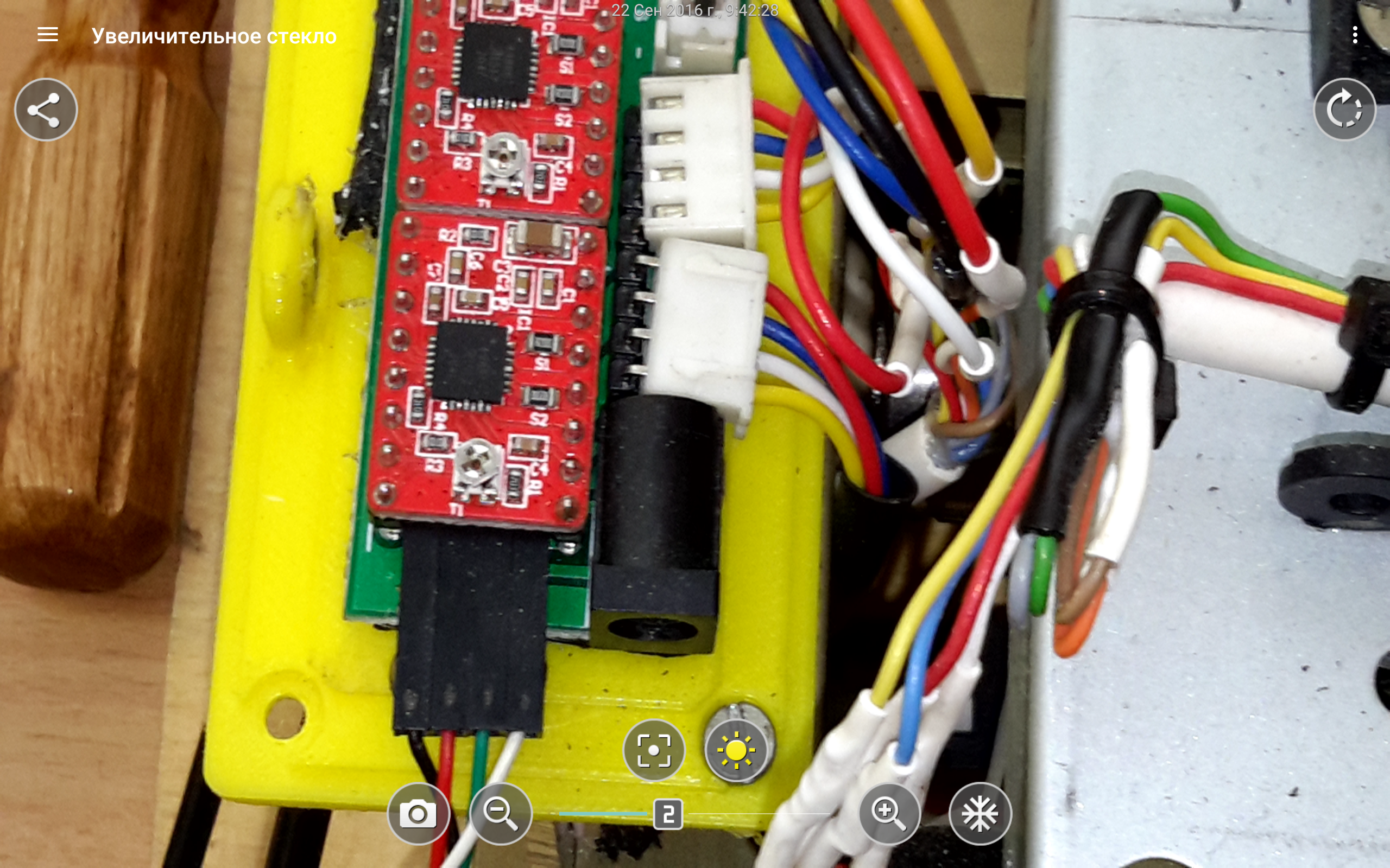

Это плата с драйверами на 2 шаговика(первые 2 фишки), за ними 3 провода, идущие к голове. С торца виден разъём от УСБ-шнура и разъём питания. (3467 просмотров) <a class='original' href='./download/file.php?id=91321&mode=view' target=_blank>Загрузить оригинал (2.25 МБ)</a>

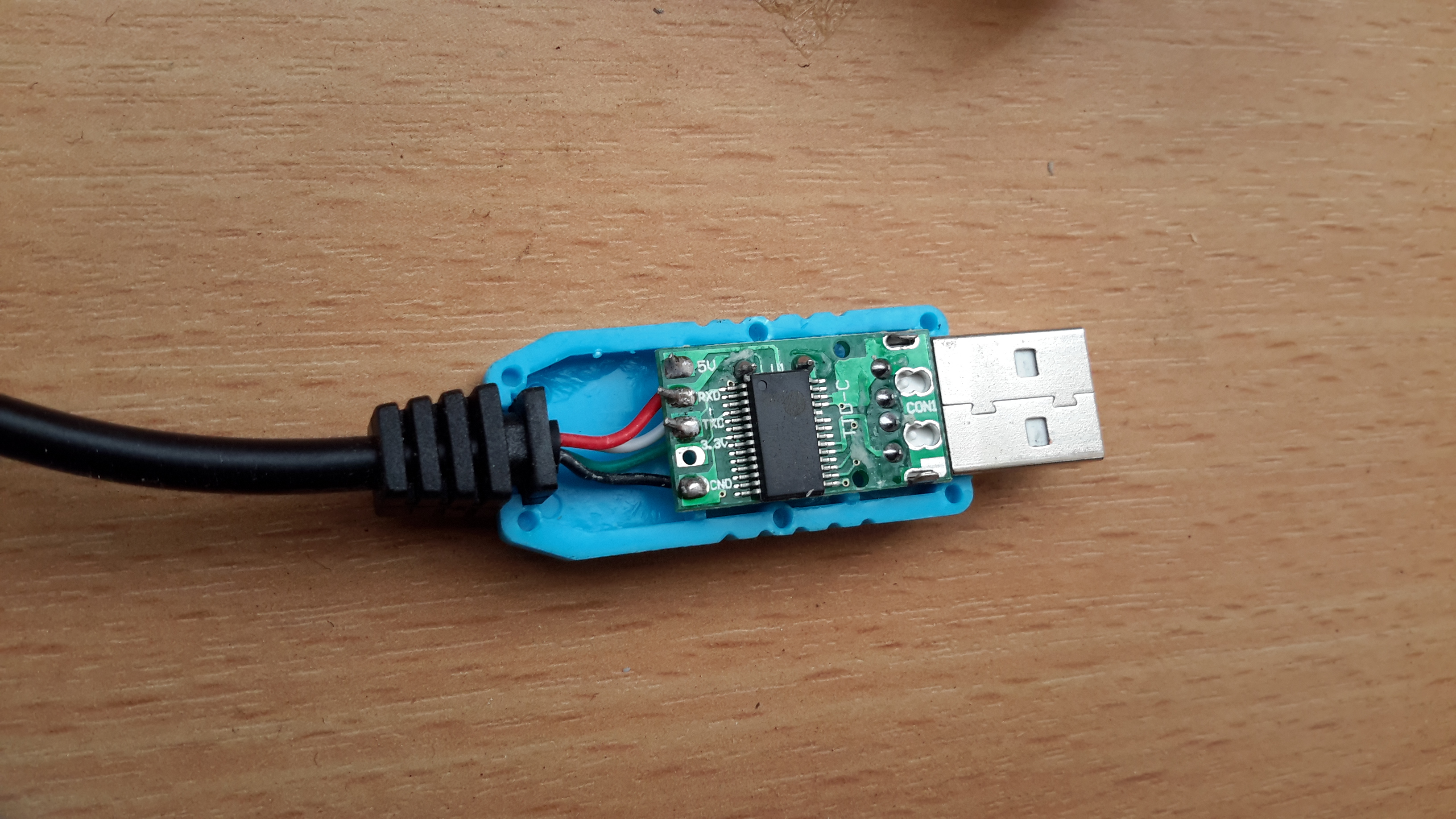

Шнур в разбое (3467 просмотров) <a class='original' href='./download/file.php?id=91322&mode=view' target=_blank>Загрузить оригинал (1.98 МБ)</a>
Шнур в разбое
Крупным планом с одной стороны (3467 просмотров) <a class='original' href='./download/file.php?id=91323&mode=view' target=_blank>Загрузить оригинал (4.12 МБ)</a>
И с другой (3467 просмотров) <a class='original' href='./download/file.php?id=91324&mode=view' target=_blank>Загрузить оригинал (3.43 МБ)</a>
И с другой
realex
Сообщения: 9
Сообщение realex »
Китаец выслал драйвер для лазерной головы - проблема разрешилась. Всем спасибо за советы и участие.
