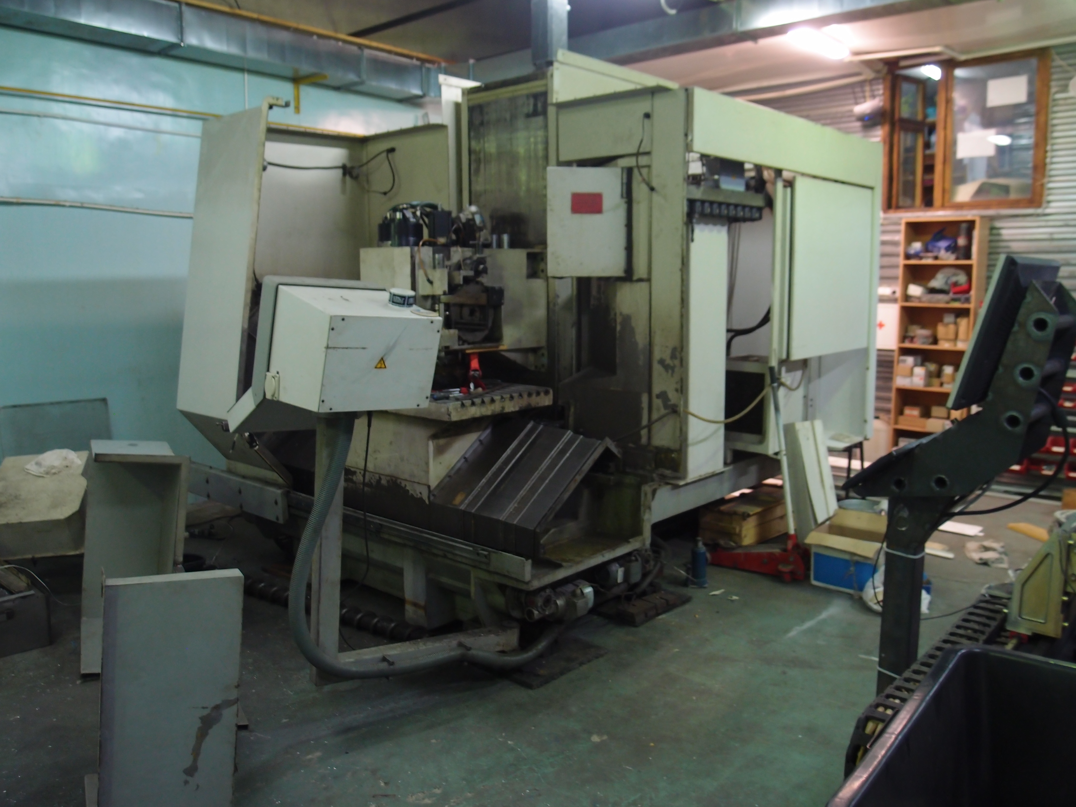

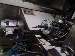

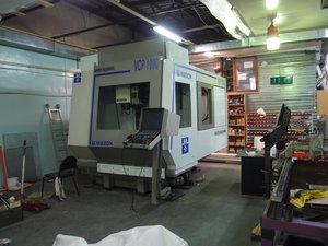

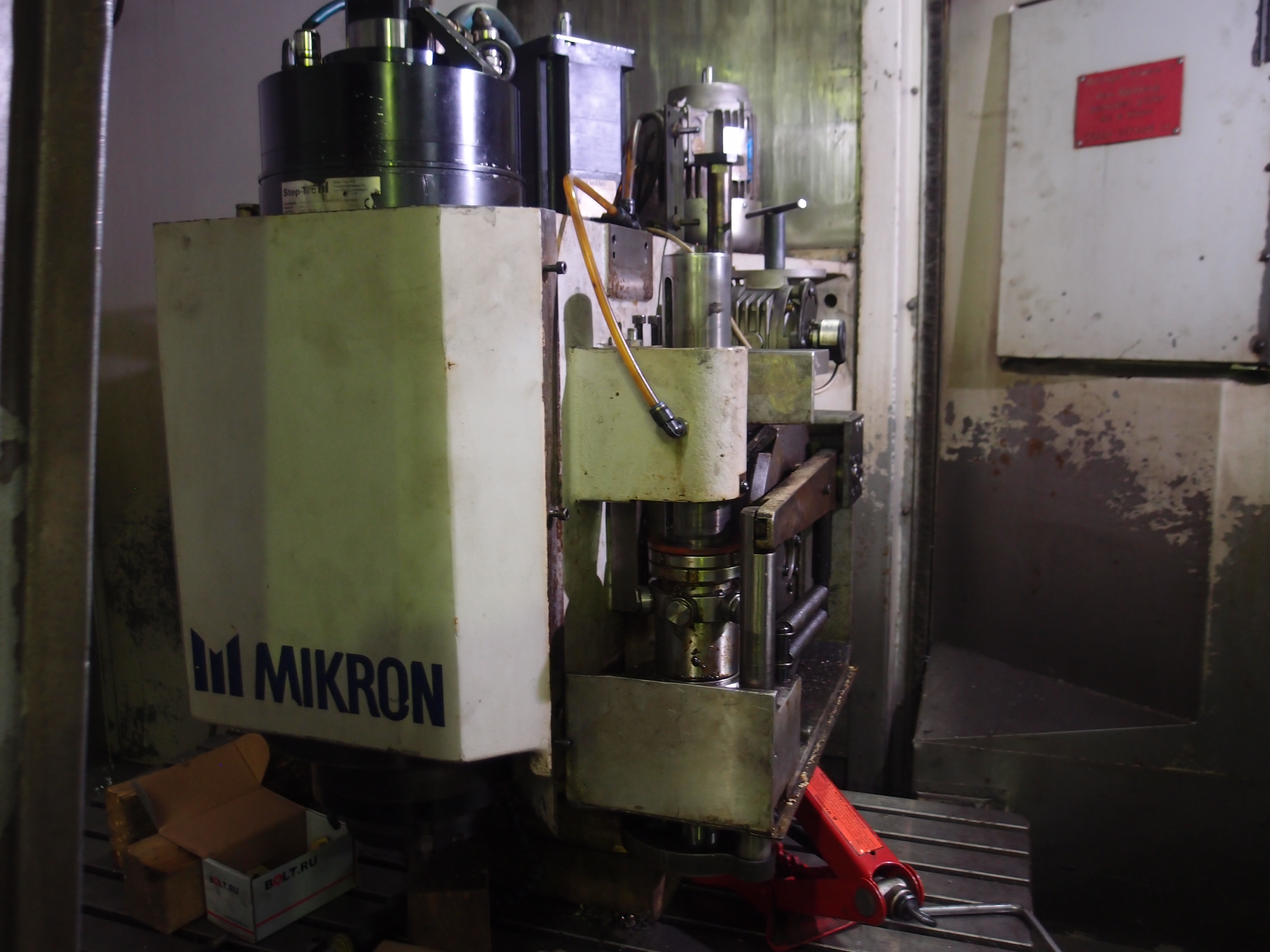

купили фрезер ,на нем не работает сменщик , очень хочется починить , информации в интернете никакой не нахожу , кто видел такие станки ? У меня mikron vcp 1000 98г.в , похожая смена на UCP ( это 5 осевая вариация такого станка )

А что именно не работает?

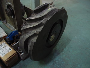

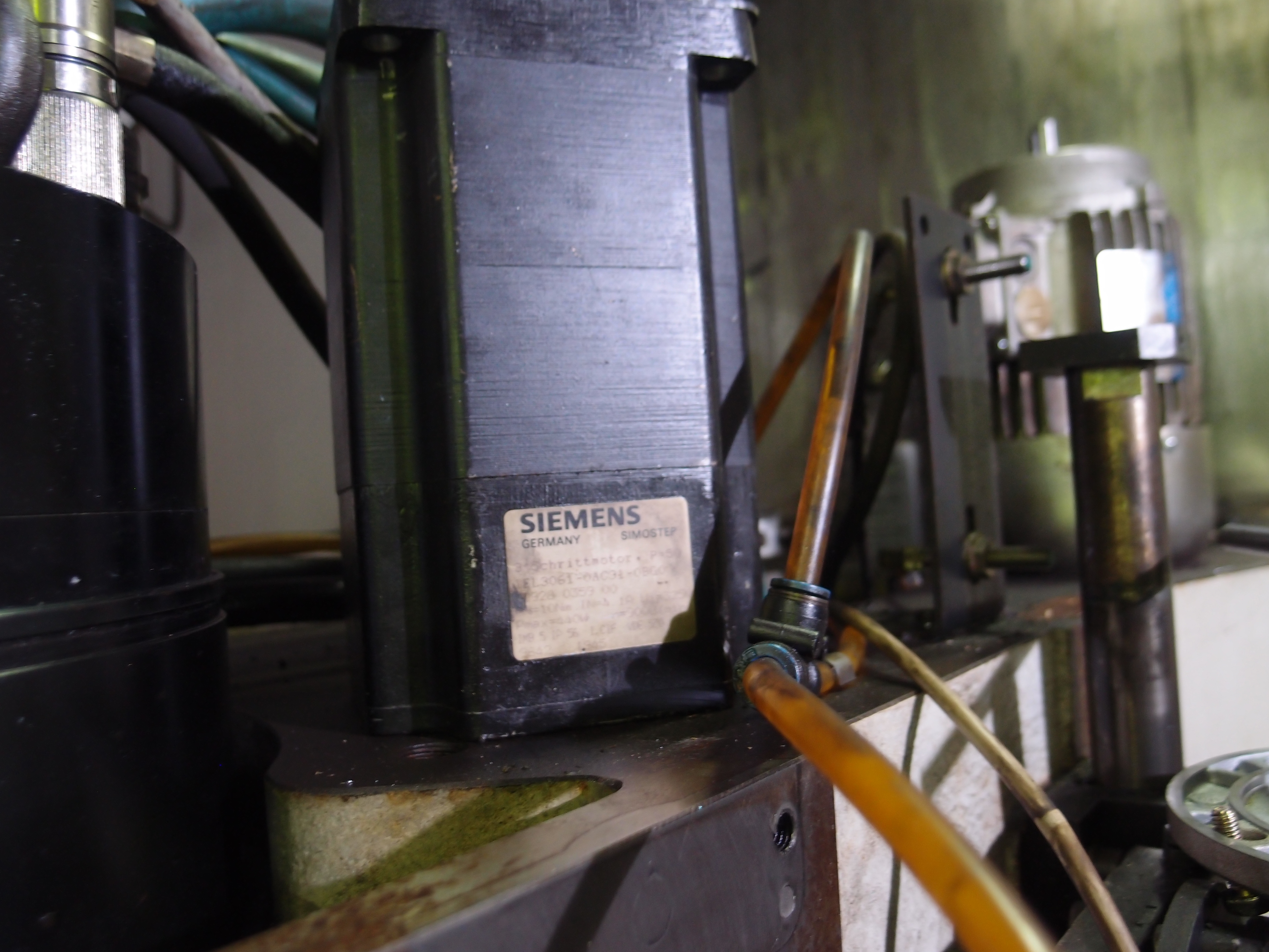

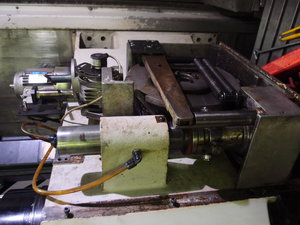

вот что имеем.
асинхроник с редуктором крутит (через зуб шкивы ) сложную эвольвентную передачу ,на вале редуктора энкодер с нулевой меткой. Похоже что один полный оборот редуктора достает патрон из шпинделя поворачивает захваты на 180 гр. и засовывает в магазин , следующий цикл повторят цикл но уже в другую сторону ( так зачем-то проточены эвольвентные пазы ) тут вроде все работает , имеются переходные фланцы на редуктор ( выженные на плазме ) ну допустим кто-то заменил узел мотор редуктор. (6704 просмотра) <a class='original' href='./download/file.php?id=90708&mode=view' target=_blank>Загрузить оригинал (3.99 МБ)</a>

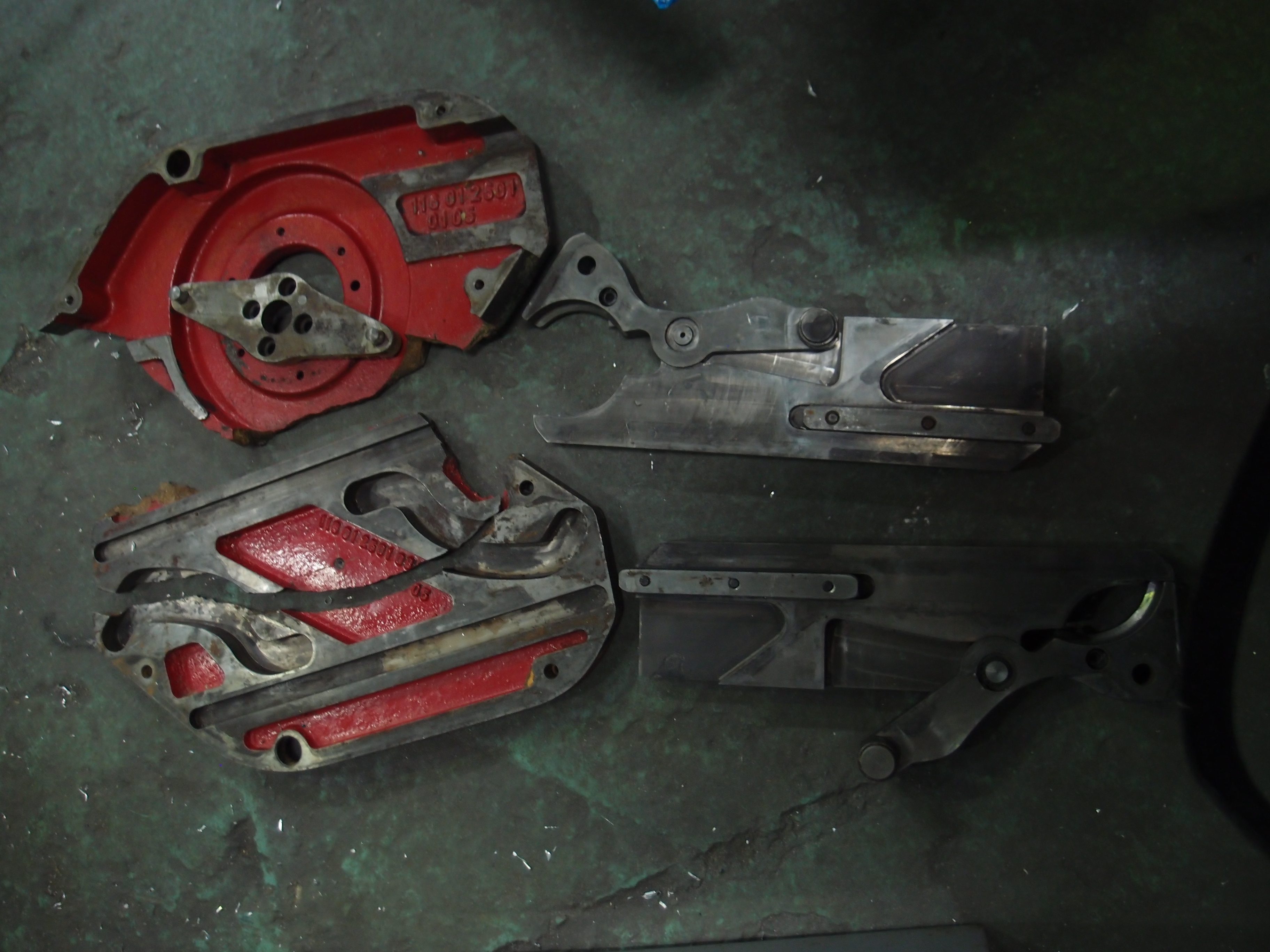

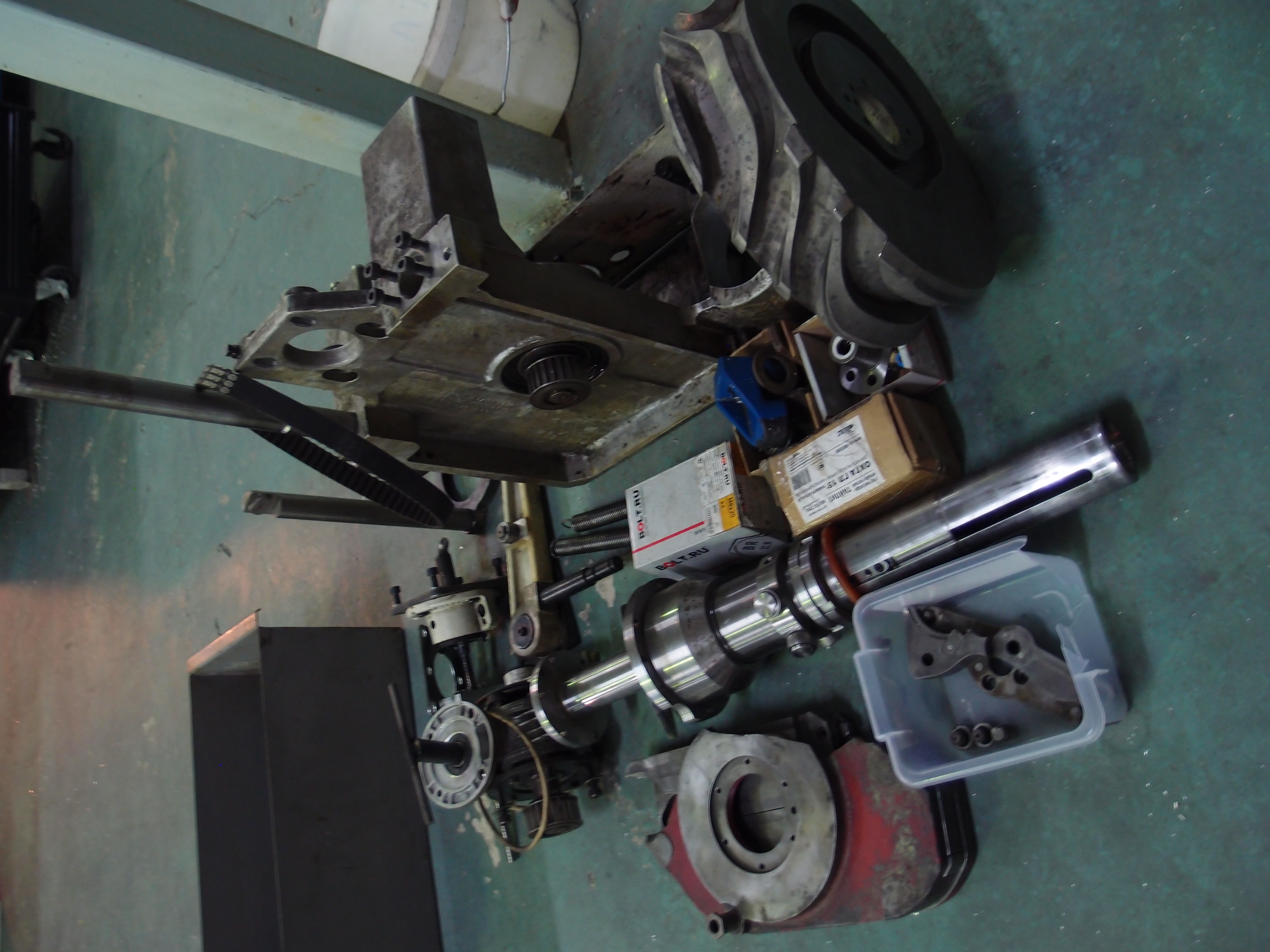

и еще

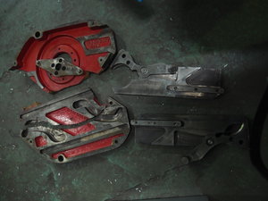

самый  низ пи**ли обо что то довольно сильно, захваты и их направляющие раздолбаны, но тут тоже более или менее ясно , чистим , отдаем на сканер , делаем новые по первой из д16 , работает- делаем в стали. (6694 просмотра) <a class='original' href='./download/file.php?id=90709&mode=view' target=_blank>Загрузить оригинал (4.04 МБ)</a>

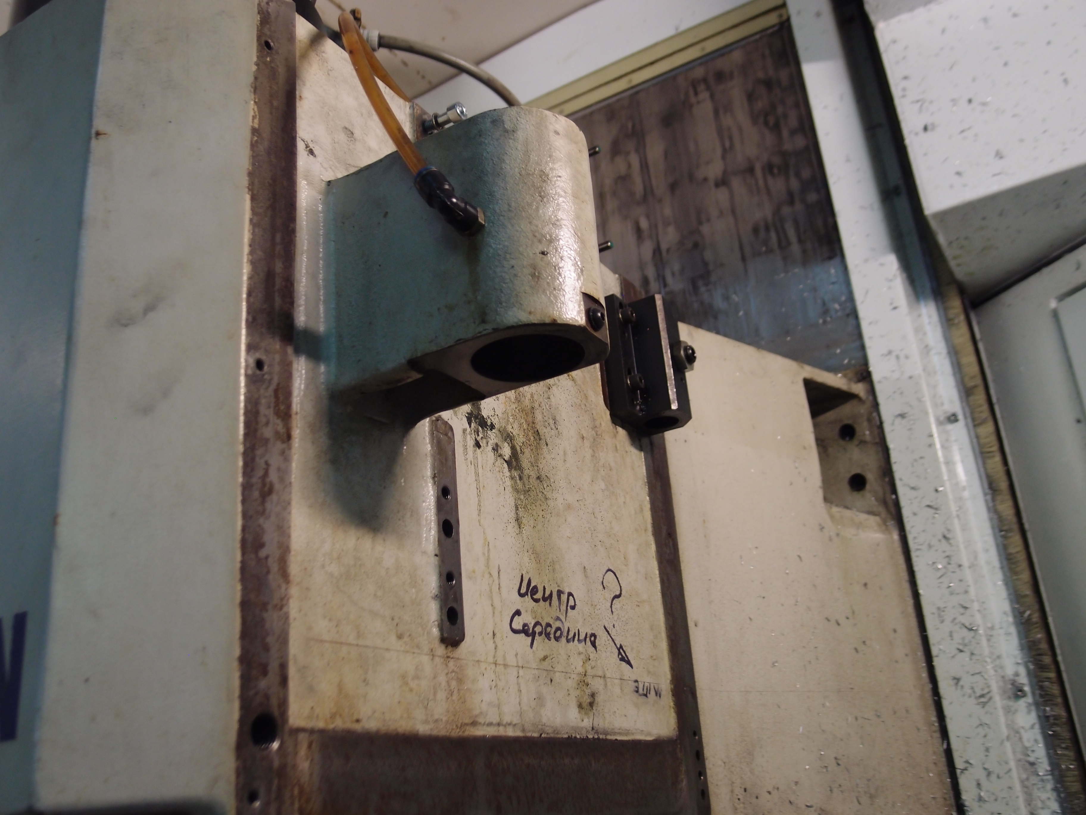

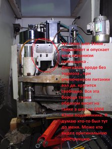

эта часть не дает покоя больше всего , весь сменьщик ( кроме того что захваты имеют вертикальный ход) опускается и поднимается , и висит на швп, тут какой то подвох. стоят 2 индуктивных на железном уголке ( регулировка по пазу ) между ними ходит сменщик . допускаем ? ну и с какой точностью можно выставить концевик по пазу чтоб захват схватил патрон? или вариант это концевики краев или Home от них серва откручивает нужное количество оборотов ? допустимо ?  но почему серва без тормоза , что не даст скатиться всему сменщику вниз по швп ? (6694 просмотра) <a class='original' href='./download/file.php?id=90710&mode=view' target=_blank>Загрузить оригинал (4.21 МБ)</a>

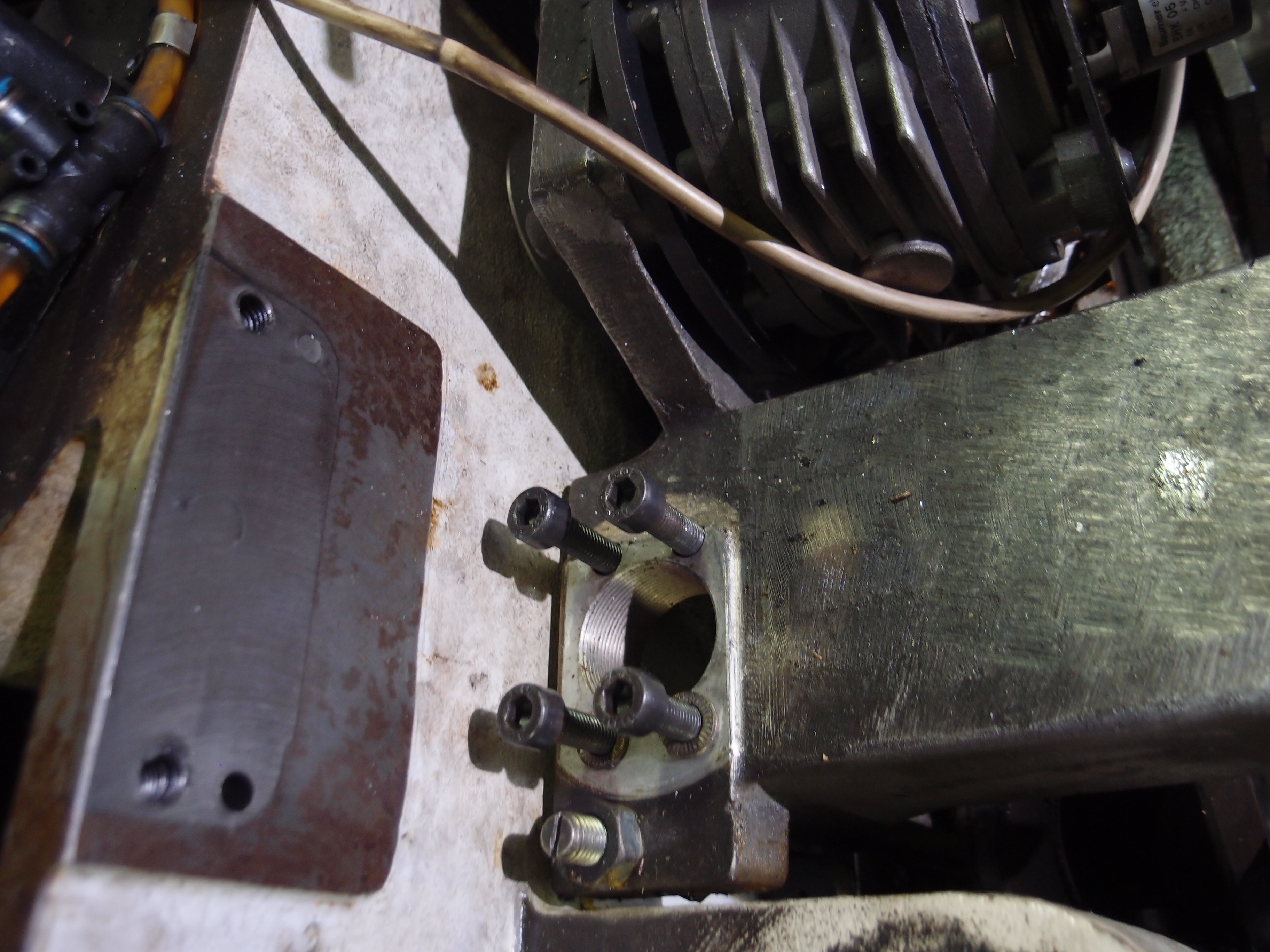

вот концевики собственно , подозреваю что механизм долбанули 2 раза , и второй раз в следствии именно этой конструкции , очень хочется знать как было у Швейцарцов

У меня на магазине тоже стоит индуктивный концевик. Играет роль Home метки. После обнуления, PLC по энкодеру отматывает сервой на нужный инструмент. Держит естественно серва. После отключения питания при первом запросе на смену он сам сначала обнуляется. Логику надо смотреть в PLC. У каждого производителя свои заморочки. но сначала конечно механику надо сделать.

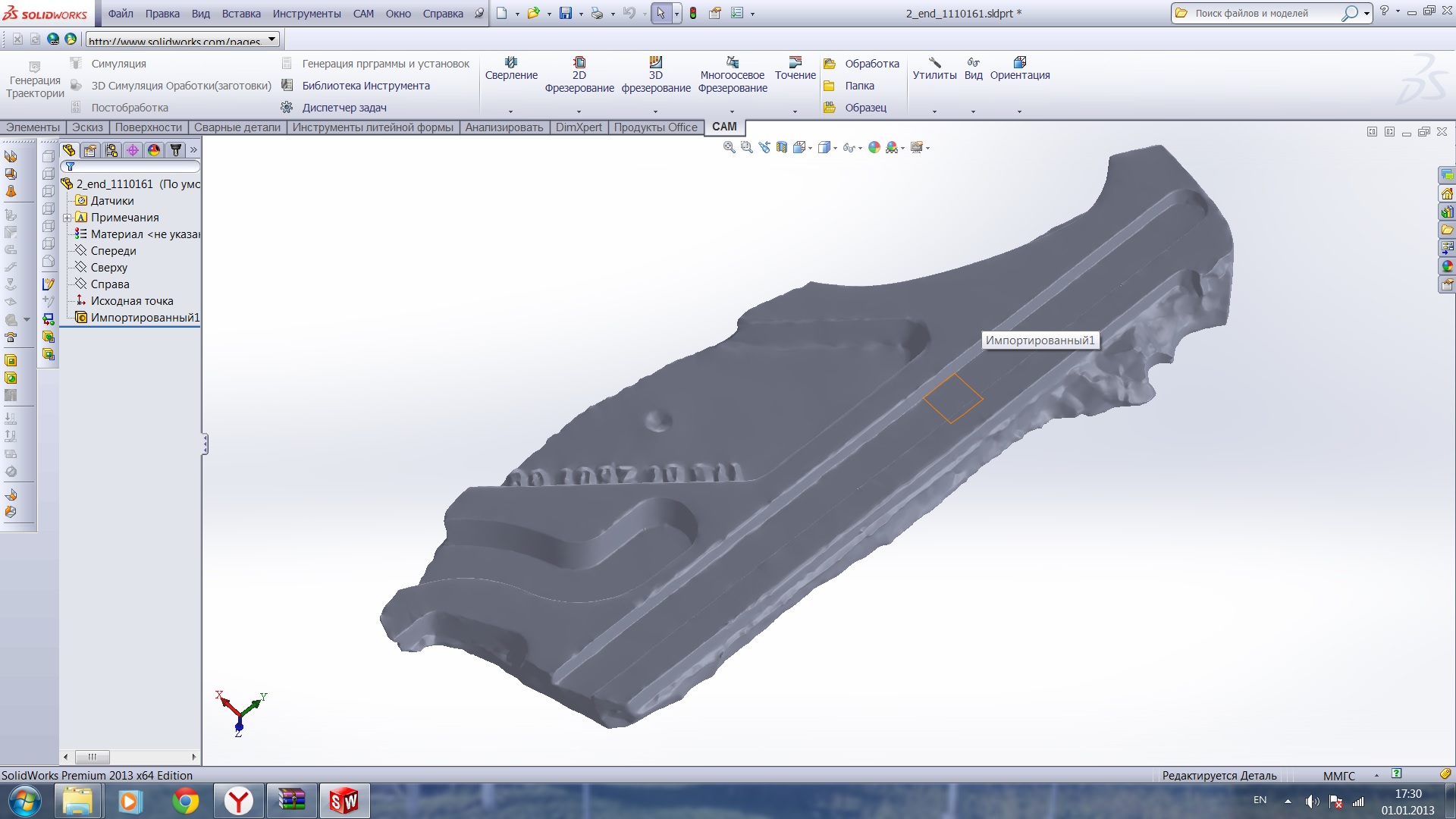

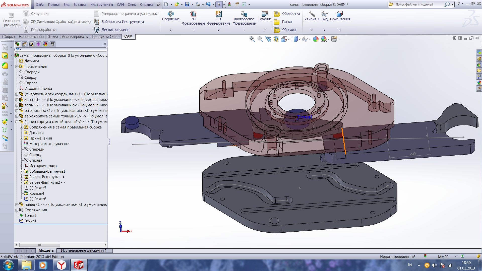

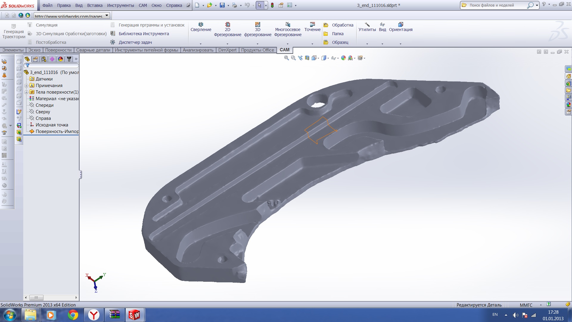

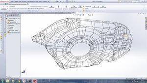

надо пораскинуть мозгами как собрать сборочку (6585 просмотров) <a class='original' href='./download/file.php?id=92590&mode=view' target=_blank>Загрузить оригинал (296.82 КБ)</a>
вот такие получается после сканера
кусочки поверхностей (6585 просмотров) <a class='original' href='./download/file.php?id=92588&mode=view' target=_blank>Загрузить оригинал (560.99 КБ)</a>
сканер довольно дорогой, 5 рублей одна деталь , надеюсь что того стоит (6585 просмотров) <a class='original' href='./download/file.php?id=92589&mode=view' target=_blank>Загрузить оригинал (298.54 КБ)</a>
вот так было (6585 просмотров) <a class='original' href='./download/file.php?id=92591&mode=view' target=_blank>Загрузить оригинал (180.37 КБ)</a>
вот так было
потом так (6585 просмотров) <a class='original' href='./download/file.php?id=92592&mode=view' target=_blank>Загрузить оригинал (3.98 МБ)</a>
потом так
так (6585 просмотров) <a class='original' href='./download/file.php?id=92593&mode=view' target=_blank>Загрузить оригинал (4.15 МБ)</a>
так
получается вот (6585 просмотров) <a class='original' href='./download/file.php?id=92594&mode=view' target=_blank>Загрузить оригинал (3.93 МБ)</a>
получается вот
так (6585 просмотров) <a class='original' href='./download/file.php?id=92595&mode=view' target=_blank>Загрузить оригинал (4.27 МБ)</a>
так

станок из Минска , стоил 15 у.е ,доставка до Серпухова на юмбе еще 1000 у.е , ручная смена инструмента пока что . хочу отремонтировать сменщик. у кого такая машина!!?? - очень хочу познакомиться )
на шпинделе наклейка Step Tec

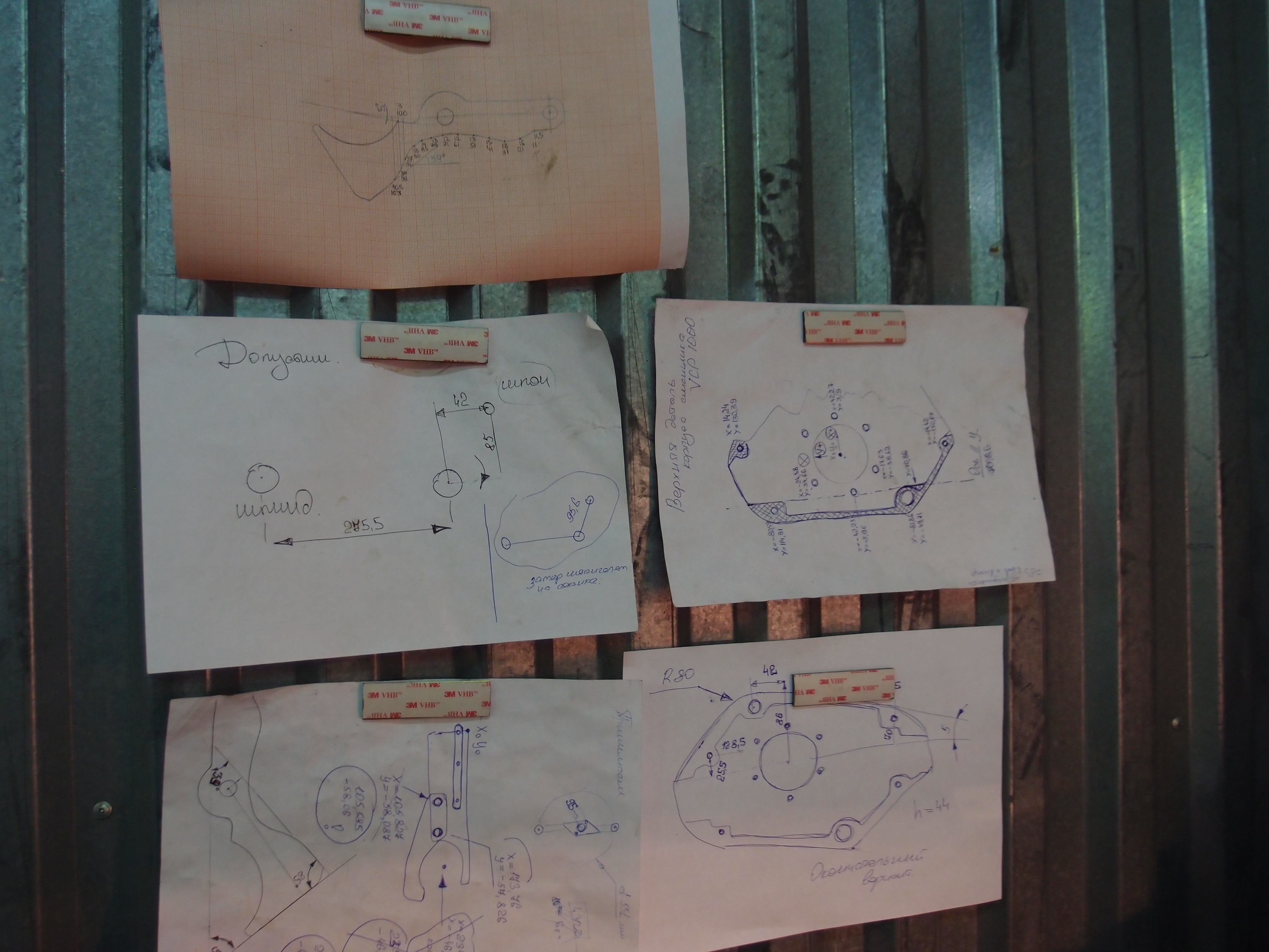

значит можно сказать точно: бесконтактный сканер полная мура , результаты его работы можно использовать разве что в кино , измерить более менее точно с помощью него невозможно .
потратив уйму времени отчертил детали механизма , в итоге на компьютере все двигается и сходиться (6030 просмотров) <a class='original' href='./download/file.php?id=103152&mode=view' target=_blank>Загрузить оригинал (570.82 КБ)</a>
целил отверстия на станке - записывал координаты , поразительную точность дает обрисовка детальки на миллиметровке (если бумагу найти нормальную ) (6030 просмотров) <a class='original' href='./download/file.php?id=103153&mode=view' target=_blank>Загрузить оригинал (4.09 МБ)</a>
все отмыл (6030 просмотров) <a class='original' href='./download/file.php?id=103154&mode=view' target=_blank>Загрузить оригинал (4.15 МБ)</a>
все отмыл
не перестаю восторгаться этим изделием ! (6030 просмотров) <a class='original' href='./download/file.php?id=103155&mode=view' target=_blank>Загрузить оригинал (3.7 МБ)</a>

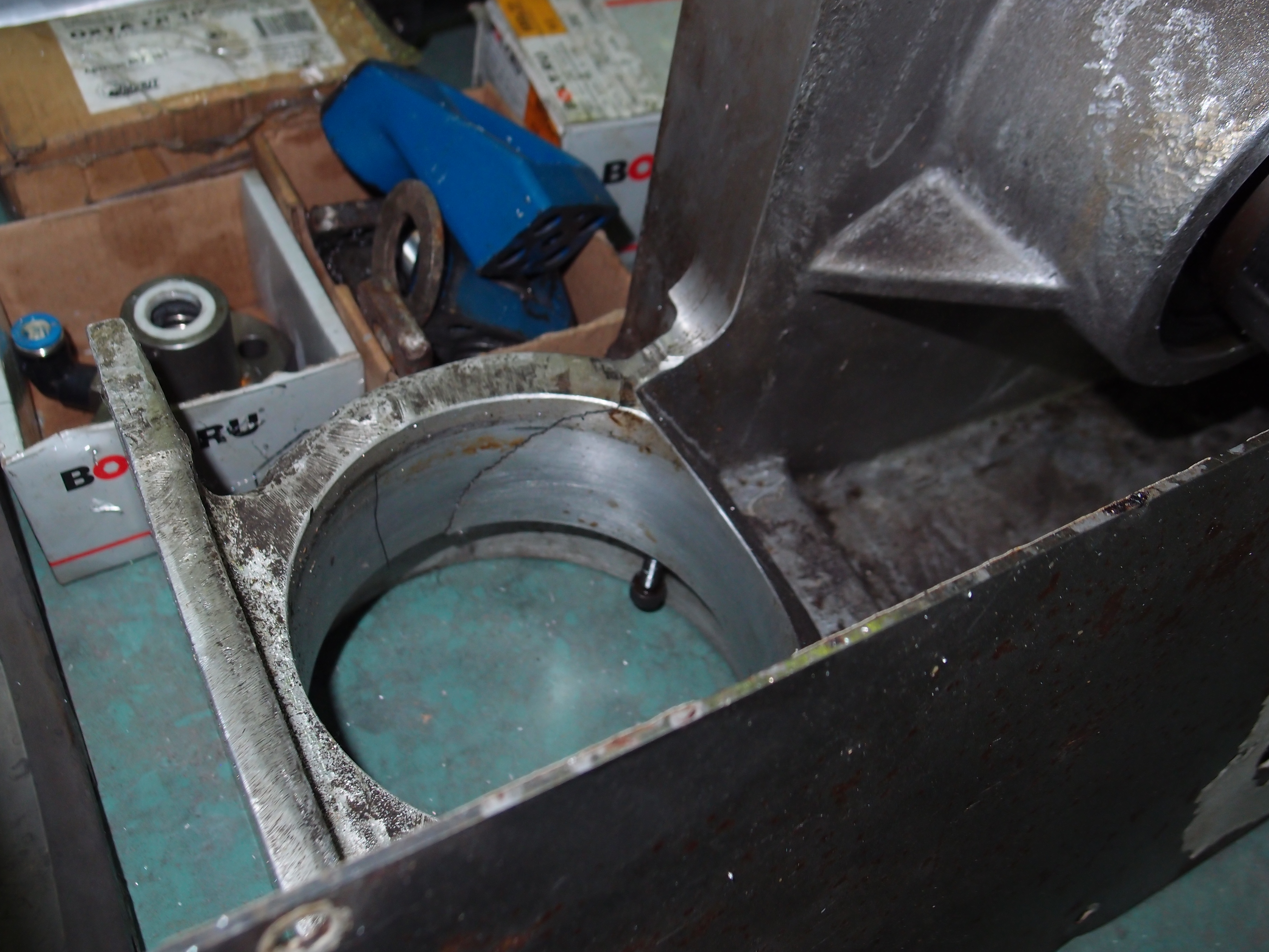

думаю ща запилим сломанные детальки и заработает ) а тут трещина обнаружилась. (6030 просмотров) <a class='original' href='./download/file.php?id=103158&mode=view' target=_blank>Загрузить оригинал (4.23 МБ)</a>
а в направляющей на шпиндельной колонне овал блин !!! (6030 просмотров) <a class='original' href='./download/file.php?id=103159&mode=view' target=_blank>Загрузить оригинал (4.02 МБ)</a>
