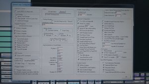

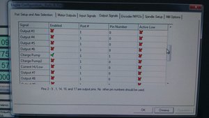

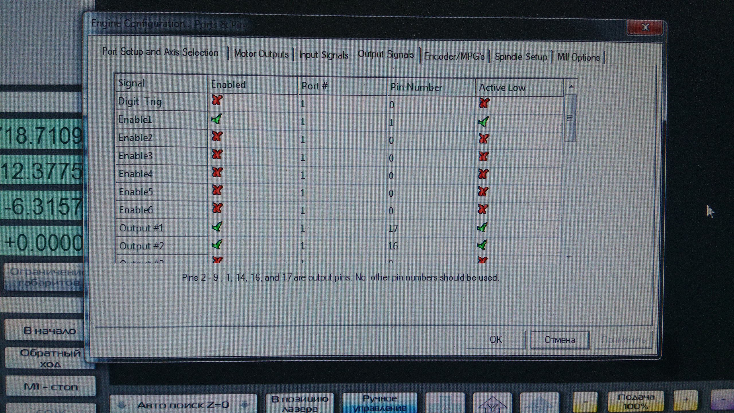

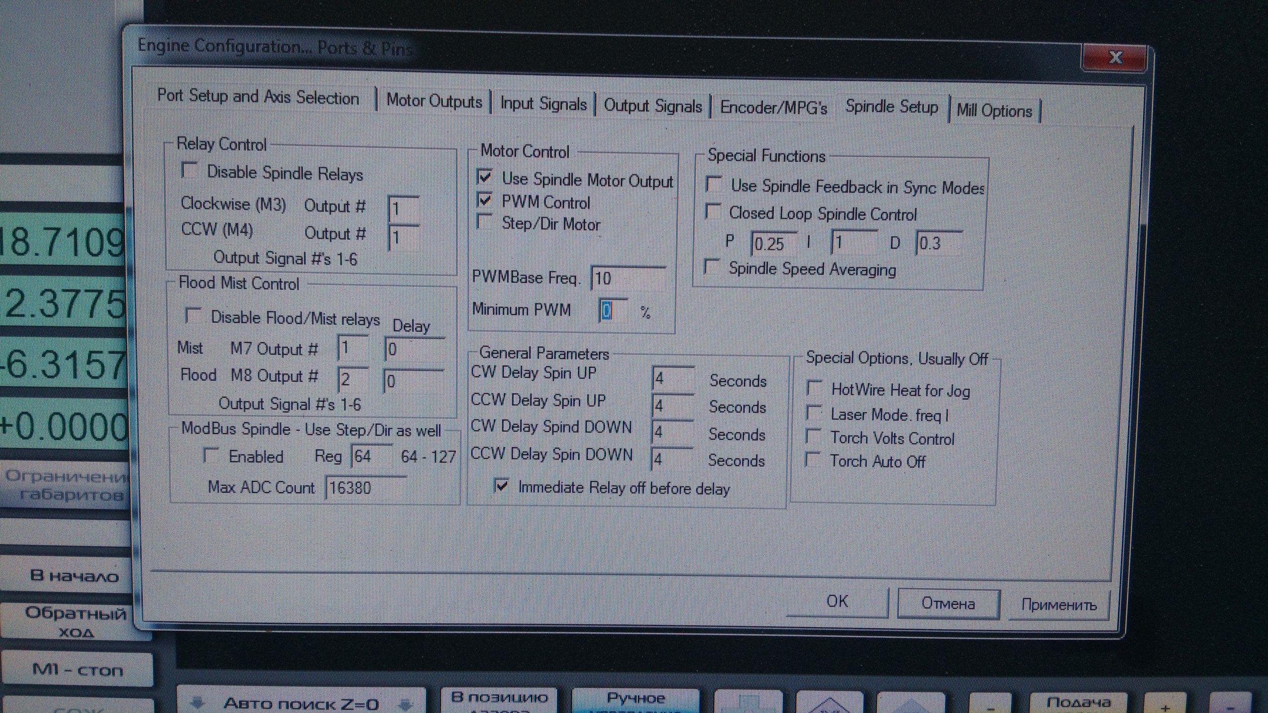

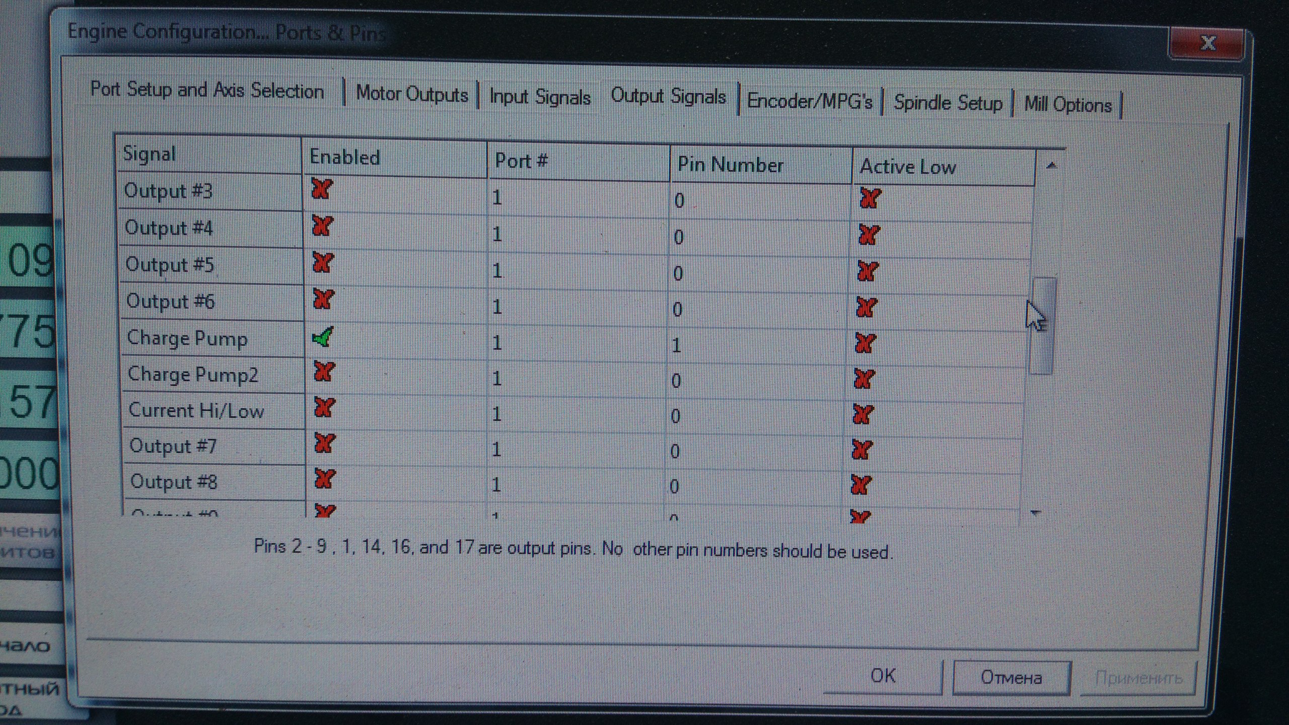

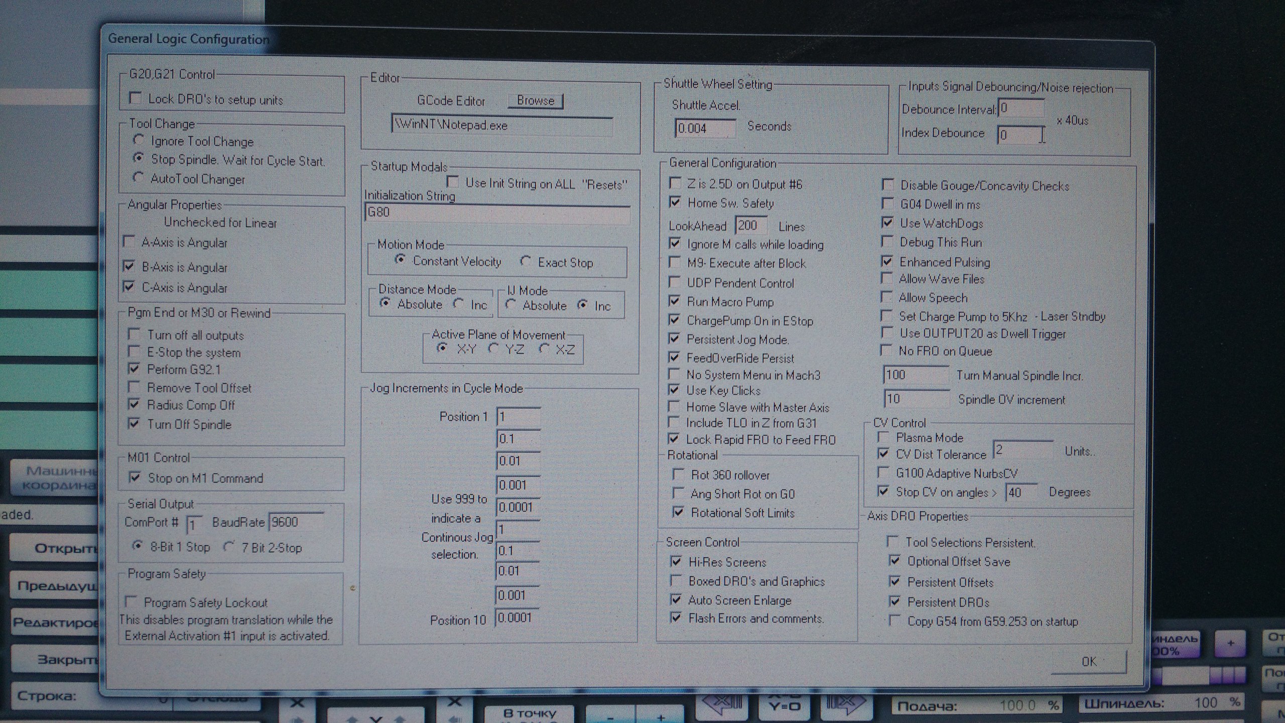

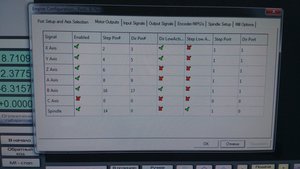

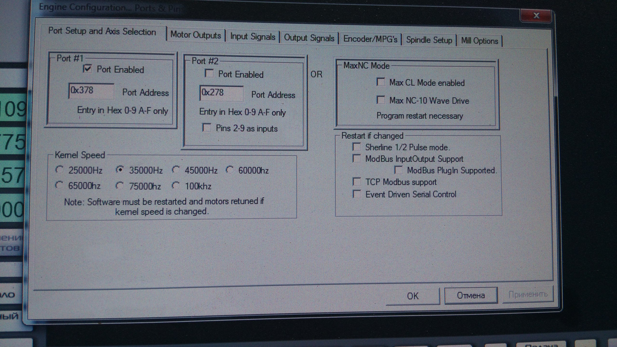

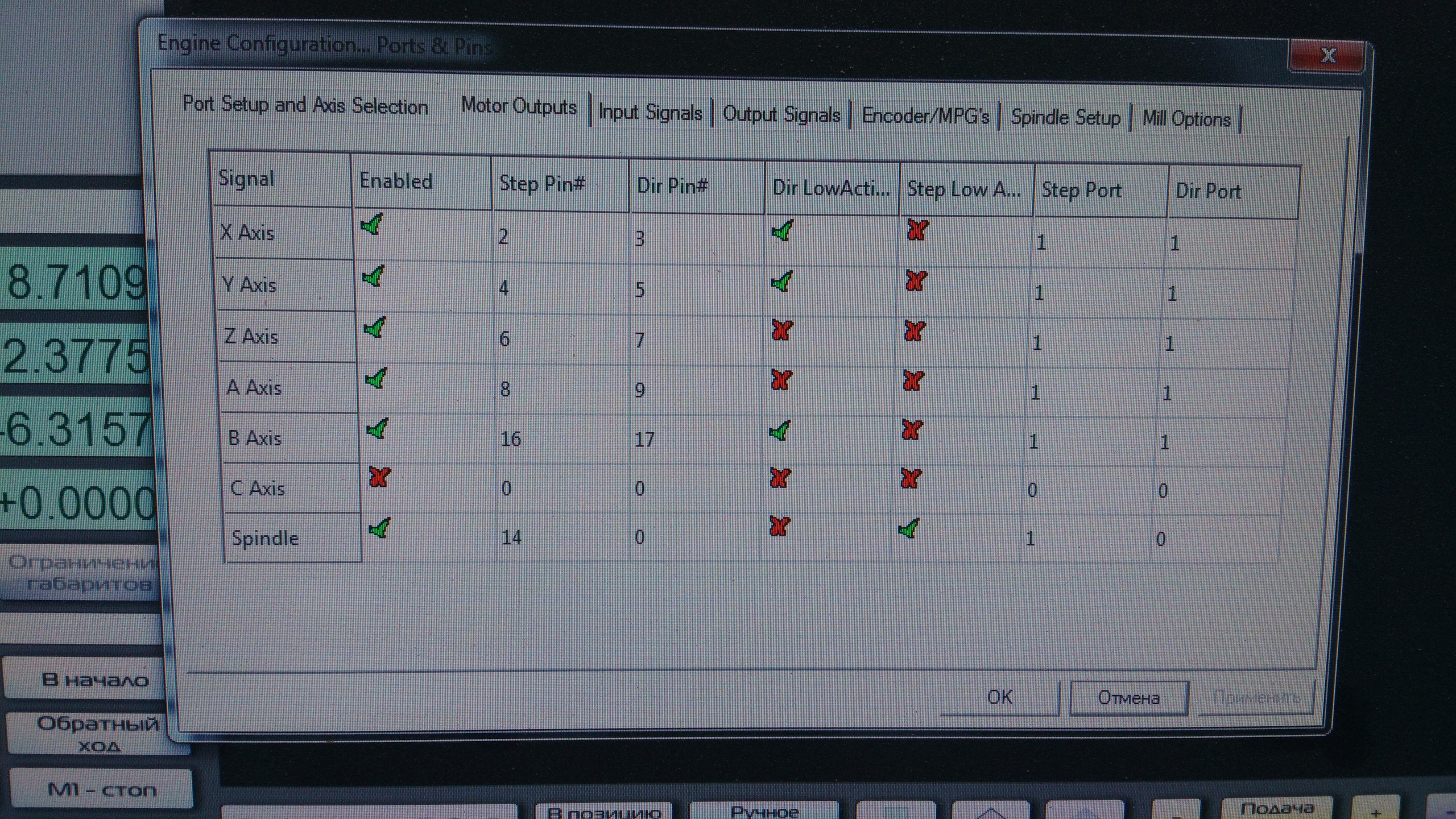

вот мои настройки мача, при них ПИН16 горит постоянно, оси двигаются, но вот шпиндель включаться перестал
на плате включено так: CargePump, Inverted
вот как я подключил инвертор: 0-10V IN и GND в колодку Spindel на плате, GND и FWD в колодку 17 реле.

Из мача шпиндель запускается, скорость не регулируется. Если в маче опустить скорость до 50% шпиндель выключается, поднять до 60% снова включается и разгоняется до 24000 оборотов

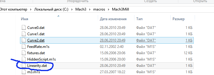

Screenshot - 08.05.2016 , 12_16_09.png (3475 просмотров) <a class='original' href='./download/file.php?id=90818&mode=view' target=_blank>Загрузить оригинал (17.89 КБ)</a>
попробуй удалить этот файл и запусти без него.
http://www.machsupport.com/forum/index. ... 580.0;wap2

shalek писал(а):
Благодарю, завтра попробую.
путь в тысячу ли начинается с первого шага
Сообщения: 2893
Re: Askpower A131 & Stepmaster & Mach3
Caponi писал(а):Благодарю, завтра попробую.
Только из своего профиля с которого работаешь.

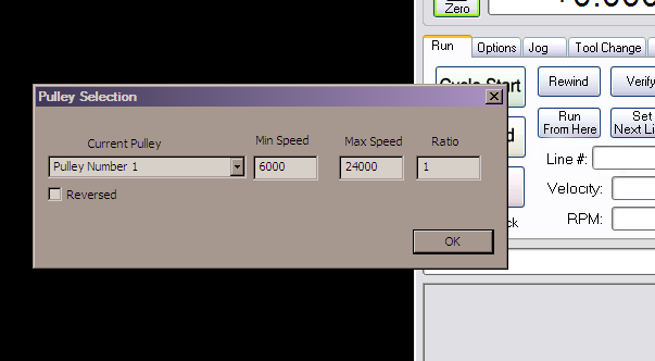

shalek писал(а):
Caponi писал(а):Только из своего профиля с которого работаешь.
с 3 попытки что то да получилось
тока вот откалибровать пока не получилось
ставлю 24000 - крутит 24000
ставлю 18000 - крутит 17000
ставлю 16000 - крутит 14000
ставлю 14000 - крутит 10000
значения округлил
потом буду снова пробовать, может что неправильно перевёл в интсрукции
Огромное Благодарю за помощь.

Screenshot - 23.09.2016 , 6_36_21.png (3432 просмотра) <a class='original' href='./download/file.php?id=90887&mode=view' target=_blank>Загрузить оригинал (15.58 КБ)</a>

shalek писал(а):
Caponi писал(а):потом буду снова пробовать
Так и настроенно
