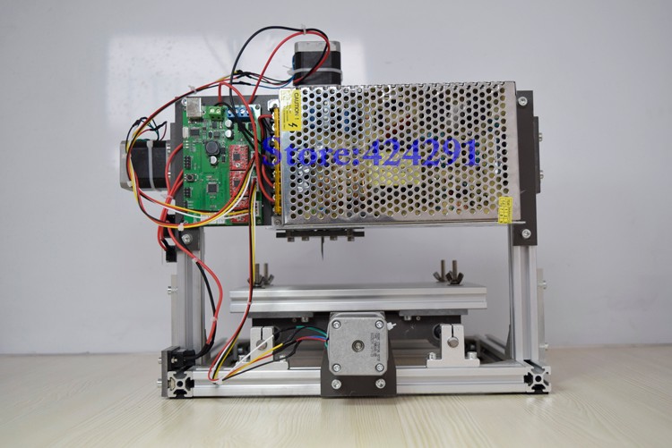

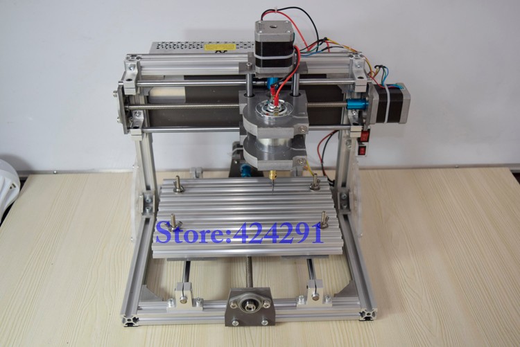

Здравствуйте! Брат купил на Али маленький чпу фрезер. Собрал, не смог разобраться с драйверами, уронил, вырвав проводом разъём USB. Отдал мне - починить и помочь настроить.
Чпу на Али называется "CNC 2013". На плате никаких обозначений. Выглядит так Только на моём на красных платах стоят маленькие радиаторы.
В описании товара написано "программное обеспечение управления: grbl".
Поиск выдаёт связь этого " grbl" с Ардуино. Windows не может найти для него драйвера. Опознаёт его как USB 2.0 serial. ID USB\VID_1A86&PID_7523&REV_0254 и USB\VID_1A86&PID_7523.
Подскажите, пожалуйста, где взять на него драйвера? Какой программой с ним работают.

Драйвер нашел. Теперь определяется как CH340. Установил программу GRBL контроллер. Пожужжал тада-сюда. Буду разбираться дальше. Ночь, шуметь нельзя!

Плата пришла. Подключил, работает, но есть вопросы:
1. Сильно греется двигатель оси z. Работает намного меньше других, а греется намного сильнее. В чём может быть проблема? Или это нормально?
2. Родная цанга (цилиндр с отверстиями под шпиндель и фрезу. Фиксация шпинделя и фрезы - двумя винтиками) штука ненадёжная. При работе винтики выкручиваются и фреза меняет глубину. Начал затягивать сильнее - сорвал одну резьбу. Какую цангу и где купить (диаметр вала шпинделя 5 мм )?
