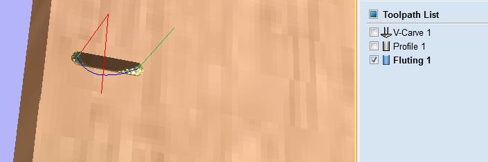

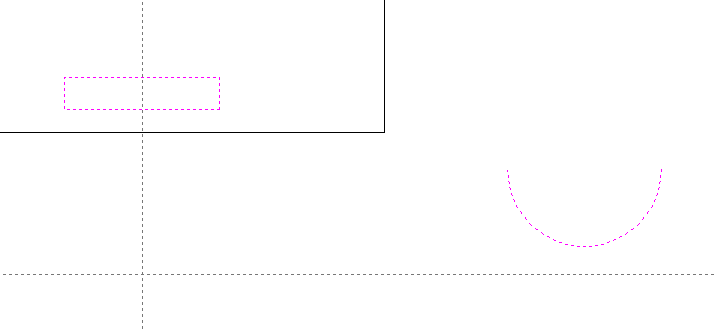

Надо обработать прямоугольный карман с переменной высотой (по вектору дуга). Подскажите, как это сдкелать в ASPIRE или ArtCam

Kulibin74 писал(а):Надо обработать прямоугольный карман с переменной высотой (по вектору дуга). Подскажите, как это сдкелать в ASPIRE или ArtCam
По вектору - никак. Надо 3d модель делать и уже ее обрабатывать.
Или cam посерьезней использовать.

не может быть. тогда упрощаем задачу. вместо квадрата линия, а высота по полукругу... Где-то же я это видел!

Kulibin74 писал(а):не может быть. тогда упрощаем задачу. вместо квадрата линия, а высота по полукругу... Где-то же я это видел!
Ну не в вектрике - это точно :hehehe:
Re: обработка кармана с глубиной по выбраному вектору
Есть в арткаме. Рельеф вдоль вектора вытягивает по заданному другим вектором профилю... В уроке про виноградную лозу вроде было...

N1X писал(а):Есть в арткаме. Рельеф вдоль вектора вытягивает по заданному другим вектором профилю... В уроке про виноградную лозу вроде было...
Я об этом и говорил - делаем модель, средствами арткама или вектрика, а потом запускаем 3d обработку.
Векторами в заданных cam этого не сделать.

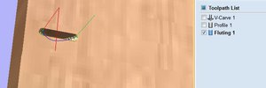

Я сделал ЭТО!!!! :D :D :D :D По одному прямому вектору. Без рельефа. А вы 3D... :hehehe:
