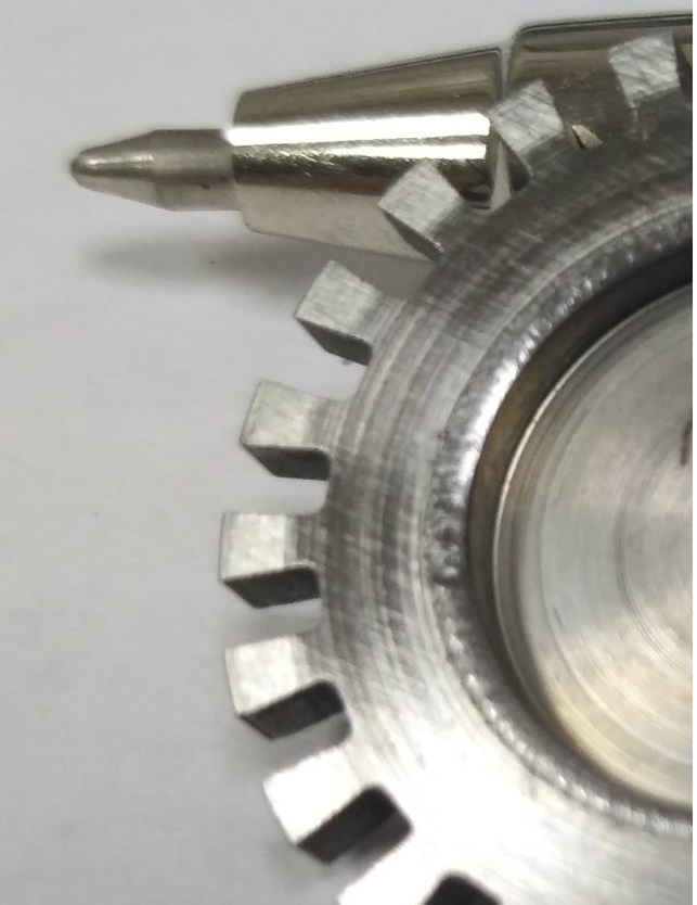

Приветствую уважаемы форумчане.
Стоит задача собрать небольшой станок для сварки маленьких деталей (диаметром максимум 20мм в стык). Искал на различных форумах информацию, однако не нашел про подобные станки.
Везде резка/гравировка.
Пока что не ориентируюсь в типах лазерах (знаю что есть газовые и твердотельные). Буду рад любой информации.
Хотелось бы оценить материалы и запчасти и примерный бюджет постройки данного аппарата.

Детали очень точные, можно сказать что часовые. Допуска попадаются 6 мкм. Поэтому нужно насадить детали друг на друга и заварить (оплавить стык).

Если настроить мощность и пройти по шву и оплавить металл, то теоретически должно получится.
Тенгель писал(а):это множество других факторов( создание защитной среды и т.д.)
Все видео ролики какие я видел работали без защитной среды. Таже ювелирка. Детали предполагается сваривать из нержавейки, с ней не должно возникнуть проблем как с другими материалами. Даже если потребуется защитная среда, то организовать продувку азотом или углекислотой не составит проблем.
Восстановление старого оборудования рассматривать не буду, проще купить новый. Тут или самоделка в разумных пределах или пром оборудование. Но цена пром оборудования очень кусается.
Пример сварочного шва.
