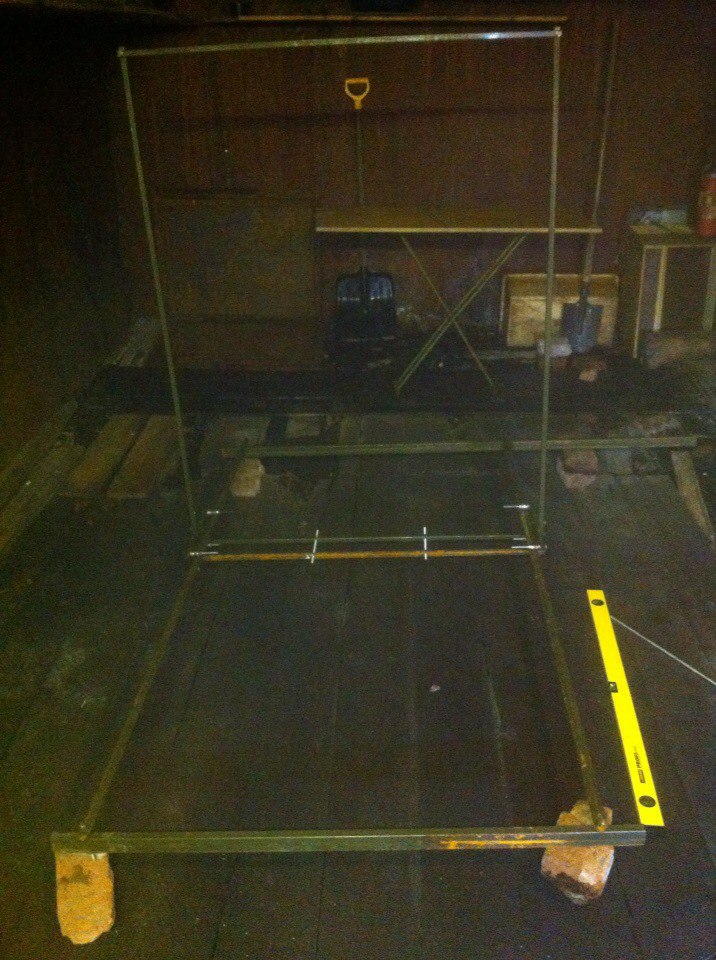

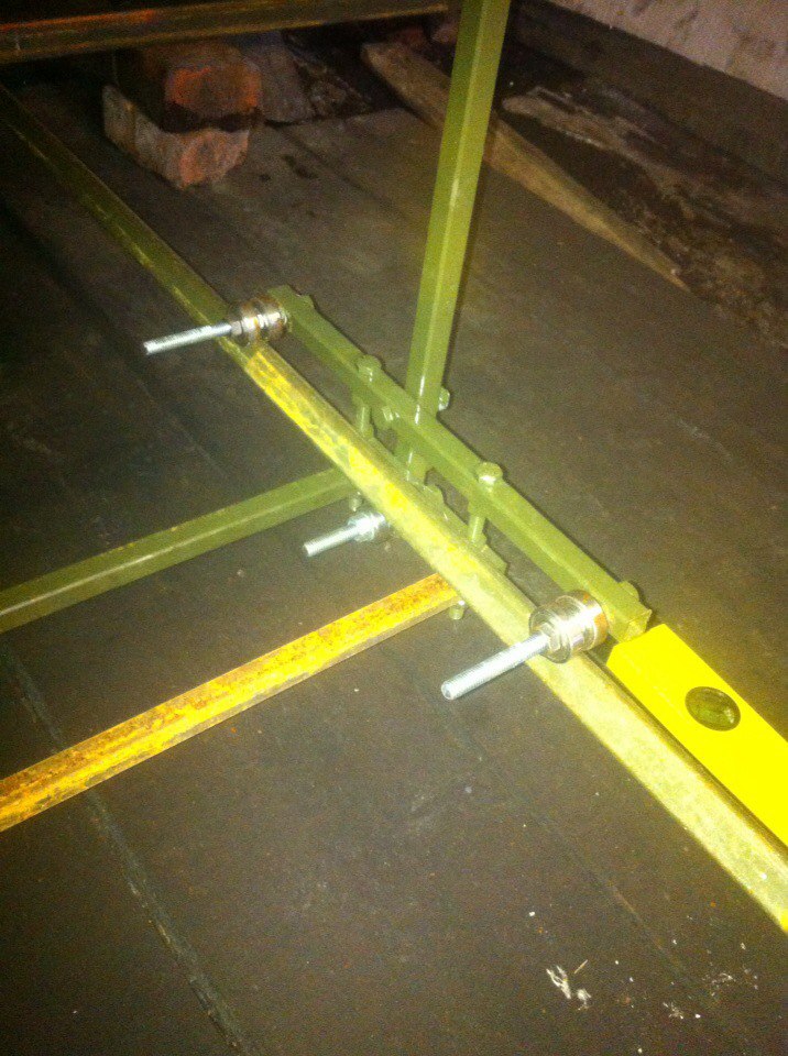

Пока много расписывать не буду...но построено будет на ТБ6560 и моторы дши 200-1-1..
vGsHWMKWEnk.jpg (3503 просмотра) <a class='original' href='./download/file.php?id=87304&mode=view' target=_blank>Загрузить оригинал (163.99 КБ)</a>
dMmkzcPe9D8.jpg (3503 просмотра) <a class='original' href='./download/file.php?id=87305&mode=view' target=_blank>Загрузить оригинал (162.12 КБ)</a>

Re: Пенорезка с полем 1000х1000х2000
Сообщение Евгений+++ »
Жду с нетерпением.
Бюджет каков?

будет на плате ТБ6560 синяя...моторы ДШИ 200.1.1
еще насчет струны не думал...но думаю поставить ЛАТР

Синюю знаю, работаю на ней + еще одна лежит для нового проекта.
Какое усилие на моторах?
ЛАТР ? тут не понял совсем. Можно на пальцах?
По поводу вертикальной оси, тут возникнет проблема. При натяжке струны может сместить каретку, все будет зависеть от крепления. Я пока думаю над этим.

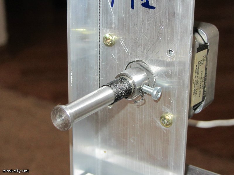

купил сегодня тросик и попробовал натянуть ...не получилось тросик слишком толстый...но посмотрел форумы и нашел решение...это НИТЬ прочная...завтра буду пробовать
58cd4cf0ec33.jpg (3400 просмотров) <a class='original' href='./download/file.php?id=87548&mode=view' target=_blank>Загрузить оригинал (67.32 КБ)</a>
Евгений+++
Сообщения: 1595
Репутация: 176
Откуда: Воронеж.., пока что
geezerprk писал(а):купил сегодня тросик и попробовал натянуть ...не получилось тросик слишком толстый...но посмотрел форумы и нашел решение...это НИТЬ прочная...завтра буду пробовать
Я для себя такой вариант даже не рассматриваю, не внушает он мне доверия.

посмотрел нить и тросик...все не подходит...думаю все таки шпильки использовать и два моторчика...что бы можно было резать под углом

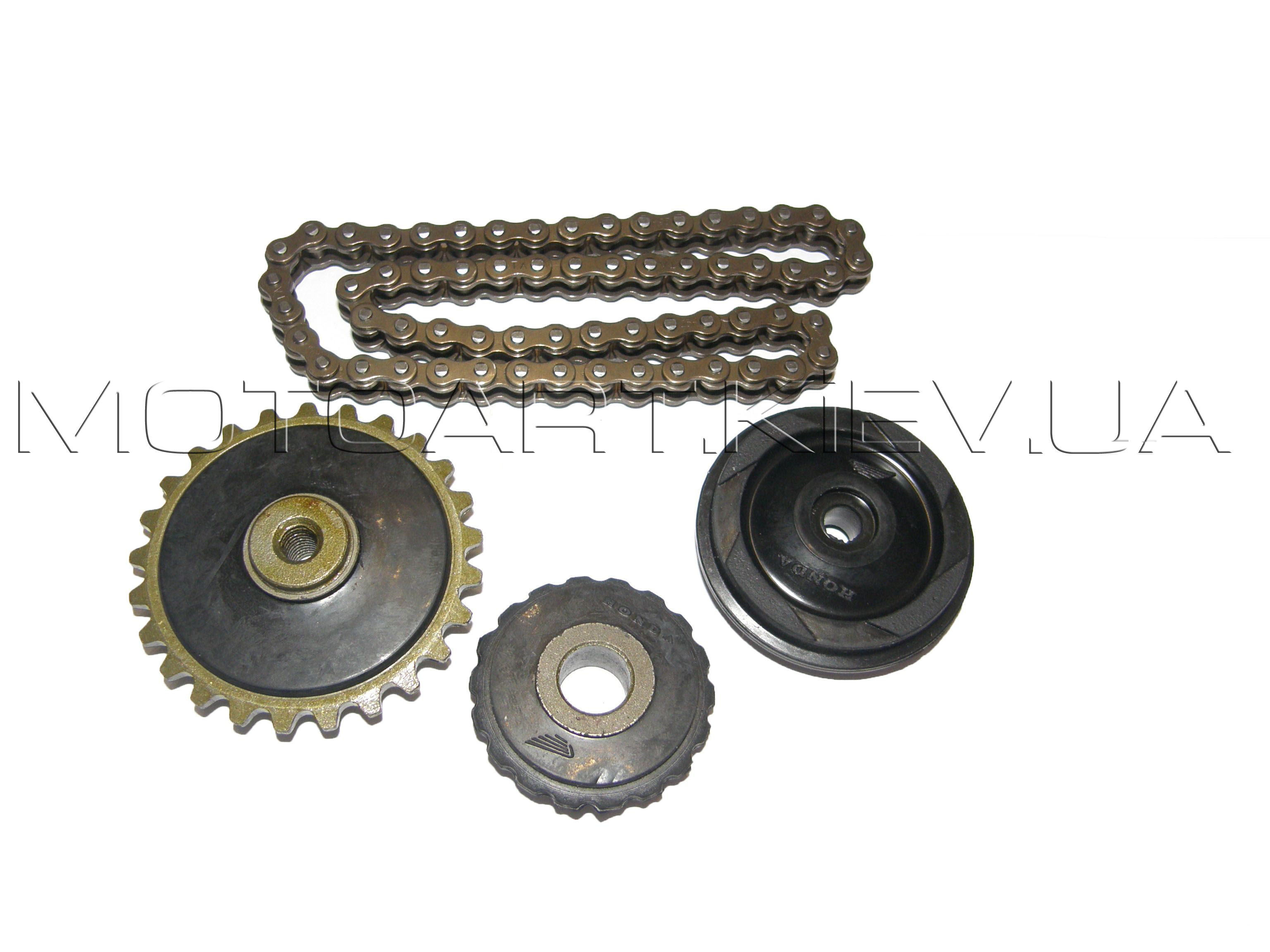

У меня пенорезка на шпильках М6, работает долго, при быстром вращении вся ходором ходит из- за того, что хош- не хош, а шпильки кривые.
Собираюсь перевести на цепь ГРМ от мопеда Альфа
