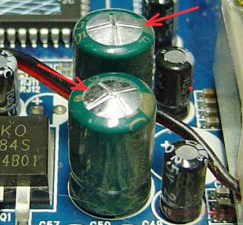

Мой преподаватель по электронике, говорил что если устройство начинает неправильно работать, нужно начинать анализировать схему от вилки питания :-) Если есть возможность загляни на плату блока питания, и нет ли там вздувшихся конденсаторов
condensator5.jpg (4584 просмотра) <a class='original' href='./download/file.php?id=87255&mode=view' target=_blank>Загрузить оригинал (41.05 КБ)</a>
подгорелых радиодеталей.

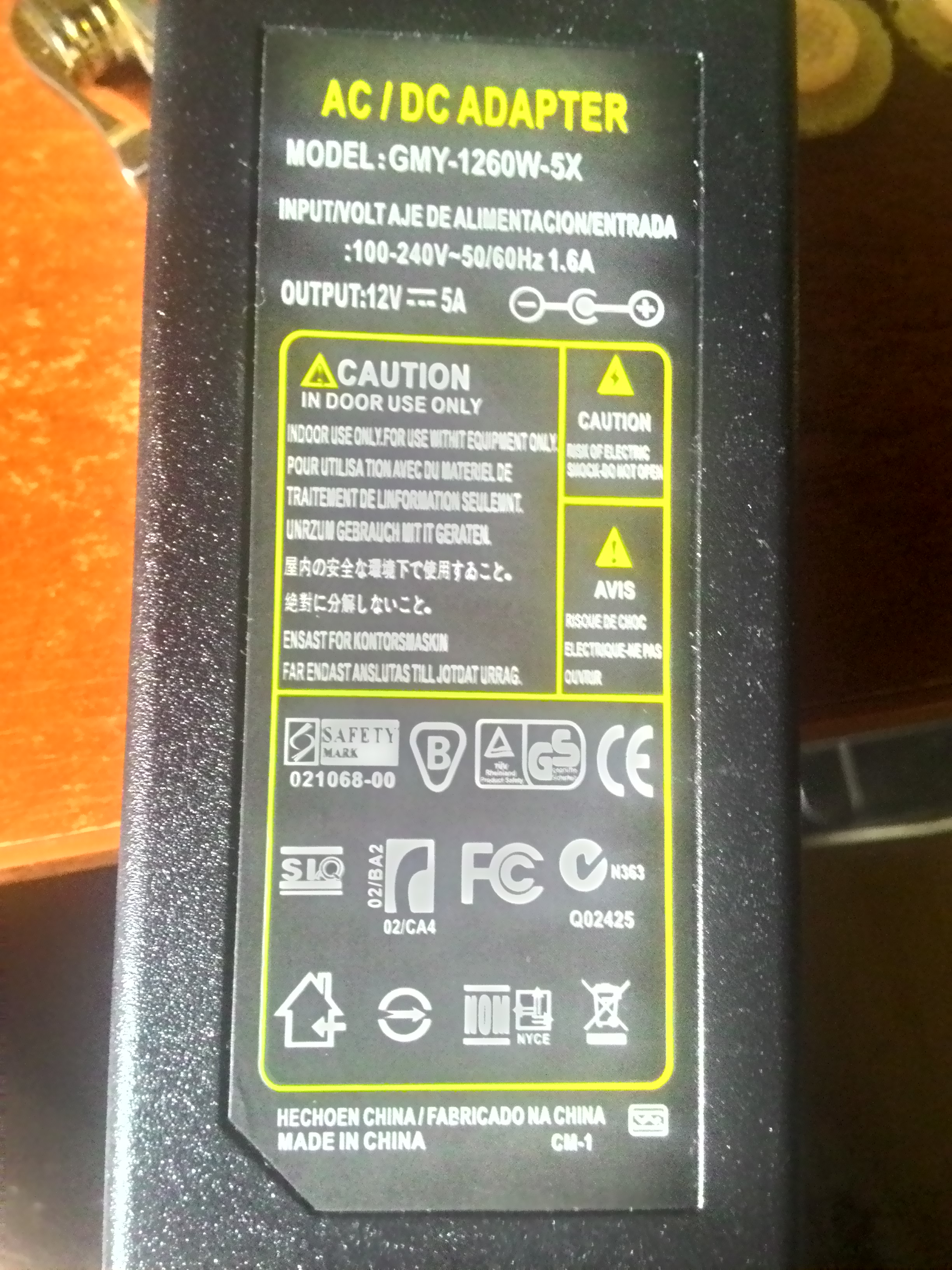

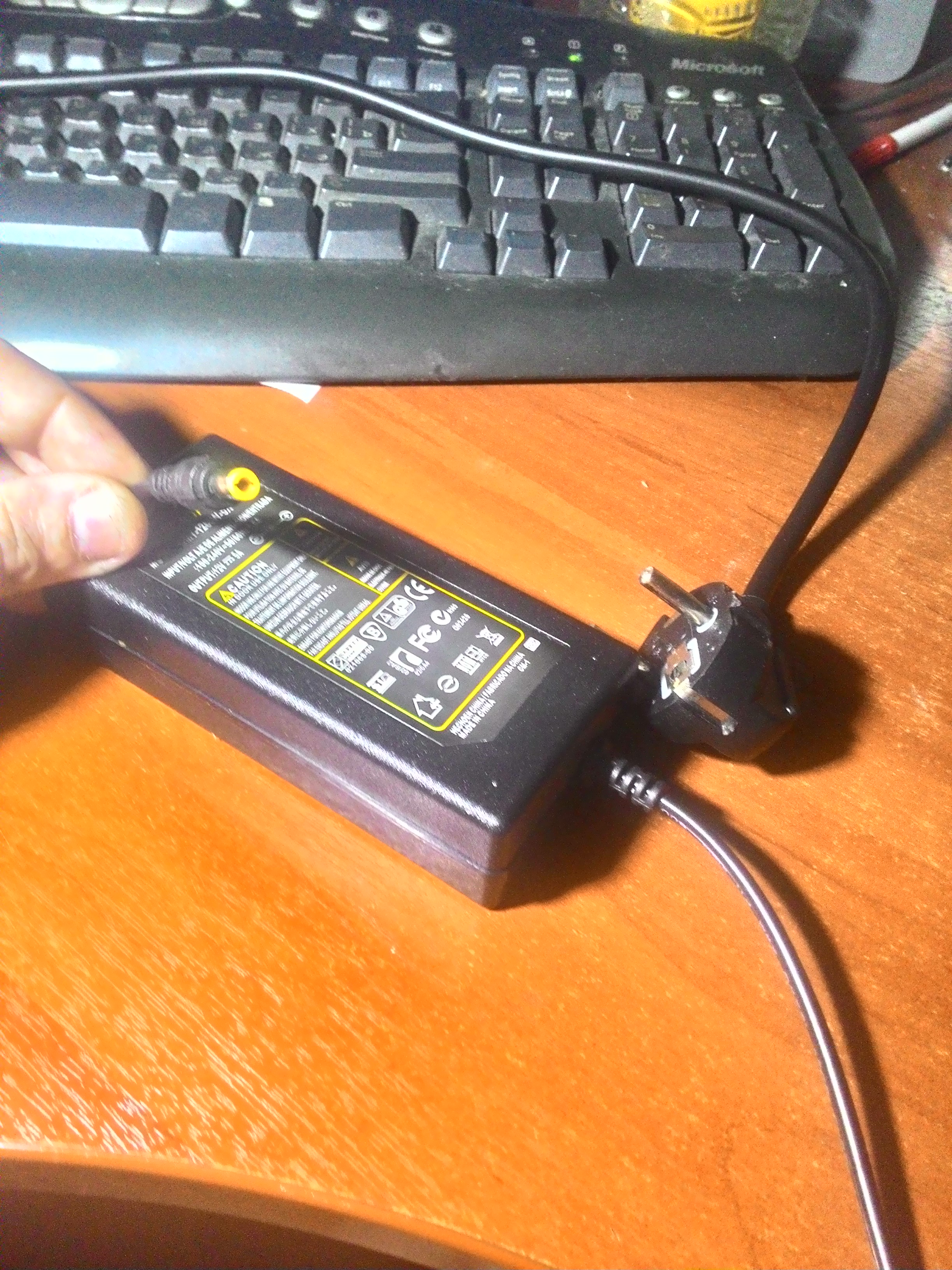

Вот фотки БП. пробовал печатать с таким же только на 4А. Результат такой же. На всякий случай прикрепляю файл прошивки принтера, возможно ошибка там.
Характеристики))) (4576 просмотров) <a class='original' href='./download/file.php?id=87257&mode=view' target=_blank>Загрузить оригинал (1.46 МБ)</a>
Характеристики)))
В общем он похож на бп от ноута. (4576 просмотров) <a class='original' href='./download/file.php?id=87258&mode=view' target=_blank>Загрузить оригинал (2.07 МБ)</a>

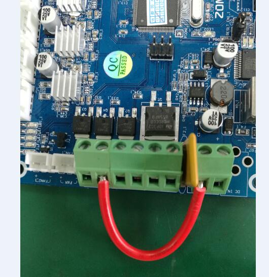

Привет Всем!!! Хочу поздравить Всех, ну и конечно себя, с успешной победой над недугом моего китайского 3D друга! После долгих и нудных переговоров с нашими китайскими друзьями из техподдержки ZONESTAR, выяснилась причина неполадки. Все дело в контроллере силы тока на плате управления(Желтая деталь). Проблема решилась установкой перемычки (Красный проводок).
Всем огромное спасибо!

NaimoN писал(а):Привет Всем!!! Хочу поздравить Всех, ну и конечно себя, с успешной победой над недугом моего китайского 3D друга! После долгих и нудных переговоров с нашими китайскими друзьями из техподдержки ZONESTAR, выяснилась причина неполадки. Все дело в контроллере силы тока на плате управления(Желтая деталь). Проблема решилась установкой перемычки (Красный проводок).
Спасибо, друг по несчастью! Такая же проблема всплыла, вылечил вами описаным методом. То-же владелец этого чуда китайской инженерной мысли)
