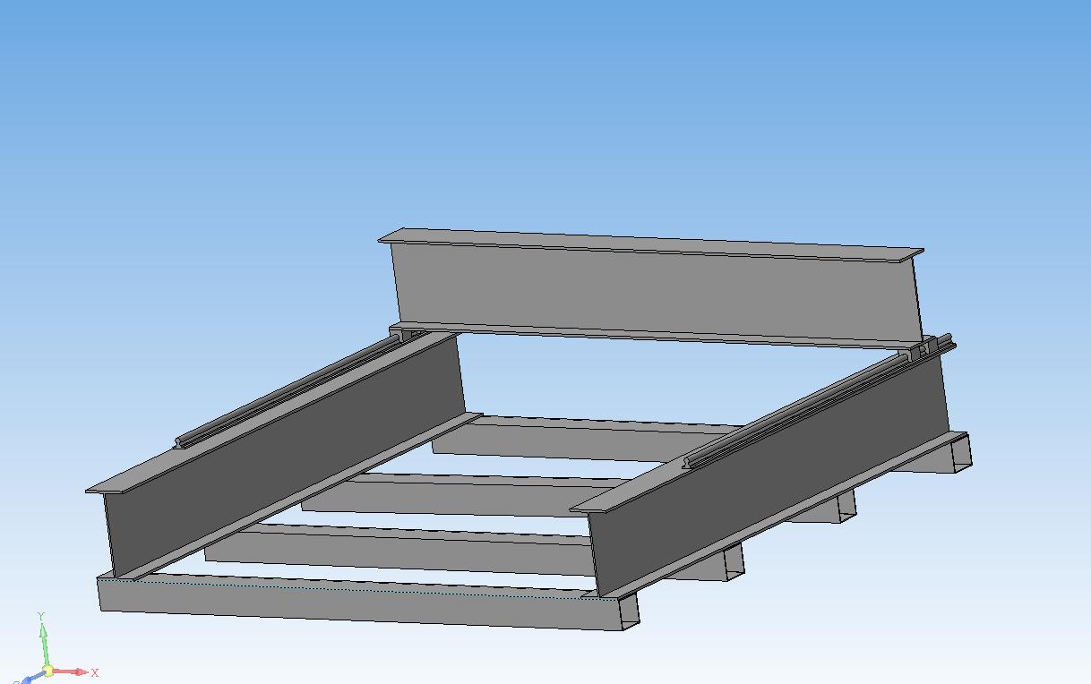

Описание станка, основные характеристики: балка 30Б1, профильная труба 100x100x3
Рабочее поле: 1500 1000 200
Обрабатываемые материалы: дерево, пластик, алюминий
Вопросы: между нижних балок будут в варены поперечины 100x100(перпендикулярно), как вообще конструкция? жизнеспособна? приводы будут скорее всего ШВП (может по X рейка прямозубая), Стоять будут рядом с направляющими. Как ШВП ведет себя при длине 1,5 метра ()1605 или 2005
Расчет под шпиндель 2.2 кВт
Спасибо за внимание.

Балка ваша - не самый удачный вариант. В соседней теме подробности рассматривают.
http://www.cnc-club.ru/forum/viewtopic. ... n&start=20
можете почитать,чтоб не повторяться.

Как минимум : трубу квадратную перпендикулярно балке (снизу приварить) , косынками все скрепить.

Швп лучше 1610 или 2010 , а ещё лучше рейку - быстрее , но чутка подороже.

Да, конструкция слабовато смотрится как-то
