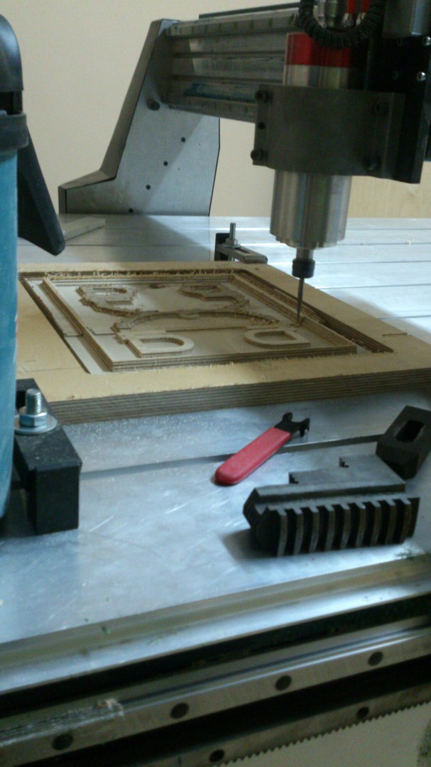

Помогите с решением вопроса по резке ФСФ (слоеное дерево 0.7-0.9 плотность). Черновая и чистовая обработки идут очень долго, т.к. глубина за проход черновой по Z стоит 3-3,5мм на скорости 3000мм/мин 8000 скорость шпинделя. Станок использую для создания моделей под ХТС литье. Вот все фрезы которые у меня есть, подскажите каких не хватает (если можно с ссылкой на olmitool): http://olmitool.ru/products/freza-n2qx845 http://olmitool.ru/products/freza-n2qx332 http://olmitool.ru/products/freza-n2qx652 http://olmitool.ru/products/freza-n2qx1045 http://olmitool.ru/products/freza-nl2qx63005 http://olmitool.ru/products/freza-nl2qx31505 http://olmitool.ru/products/freza-n2zxjq6250560
Re: Помогите с выбором фрез
Фото станка покажи.

aftaev писал(а):Фото станка покажи.
6qji04lfglk.jpg (3828 просмотров) <a class='original' href='./download/file.php?id=86379&mode=view' target=_blank>Загрузить оригинал (104.26 КБ)</a>
kirillkapranov писал(а):но у меня именно фанера и плотность у неё больше чем у доски
И шпиндель слабый ;)
kirillkapranov писал(а):Проблема в принципе в том, что если ставить углубление больше то фреза греется и ломается
Фото фрезы. Сколько у нее канавок?
kirillkapranov
Сообщения: 10
Зарегистрирован: 05 авг 2016, 23:13
Настоящее имя: Кирилл
Сообщение kirillkapranov »
Шпиндель 1.5квт, максимальная скорость 24000 оборотов
Фреза двухзаходная
kirillkapranov писал(а):Шпиндель 1.5квт, максимальная скорость 24000 оборотов
Полторакиловата :)
Мои знакомые 5квт шпинделем фанеру кроят по 20мм, за проход.
Если горит фанера снижать обороты или увеличивать подачу, но тогда может шпиндель сдохнуть. На частотнике посмотри сколько шпиндель кушает Ампер на холостых и при фрезеровке.
