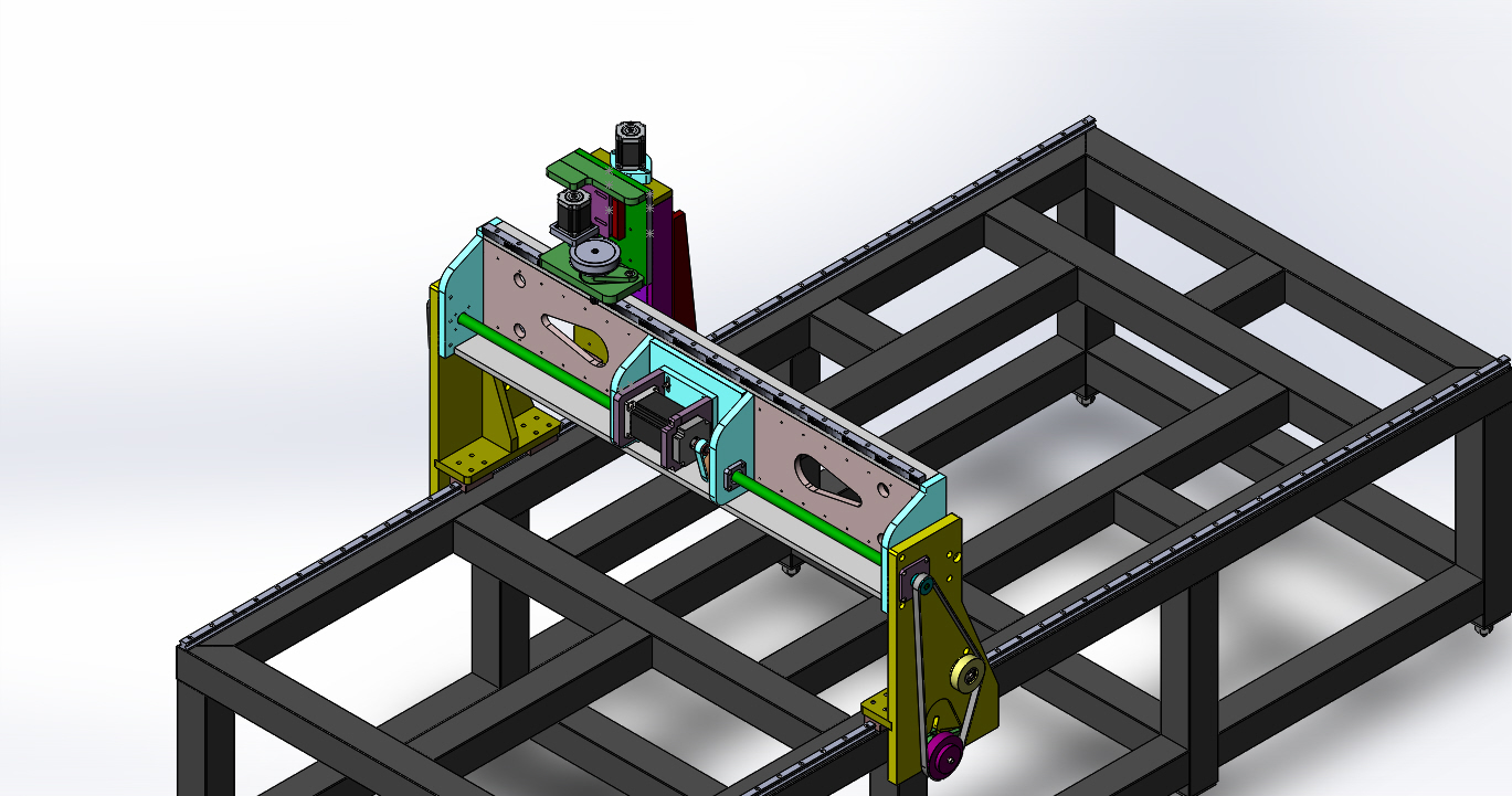

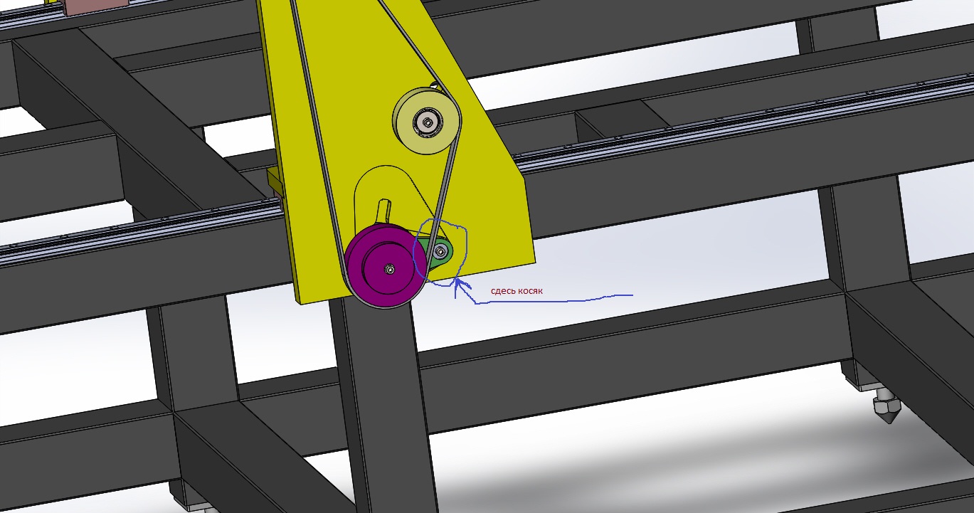

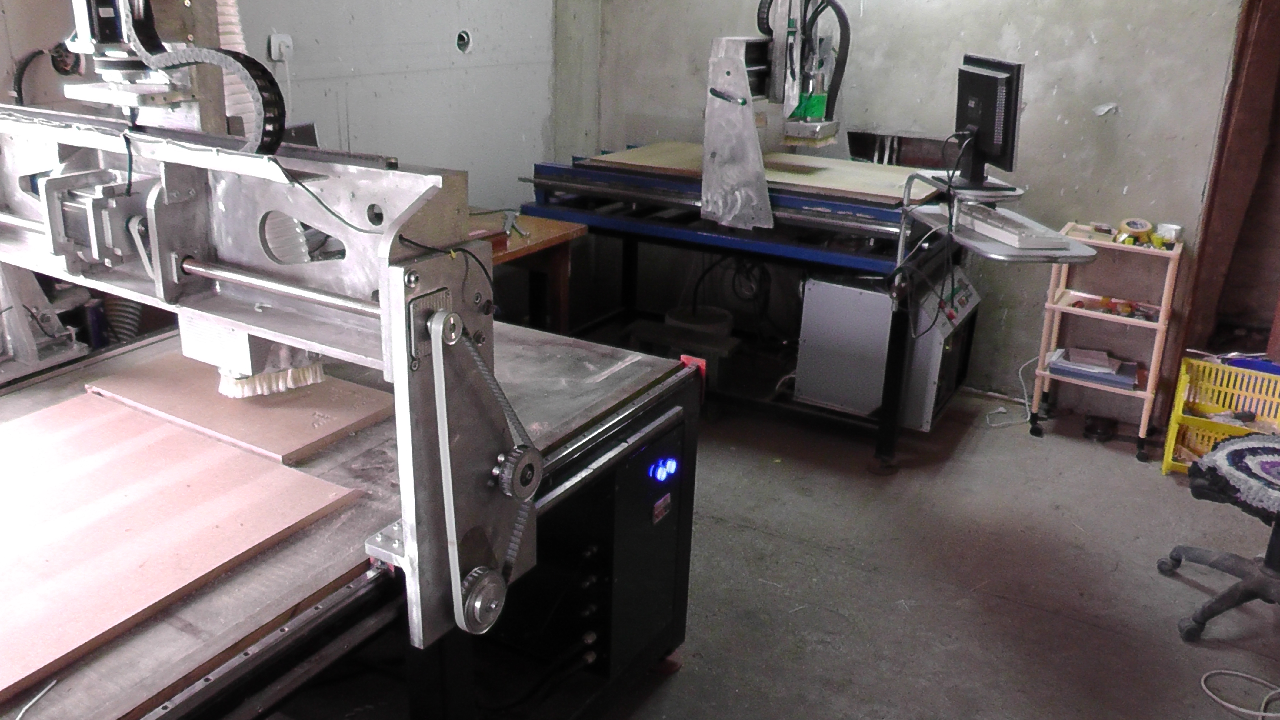

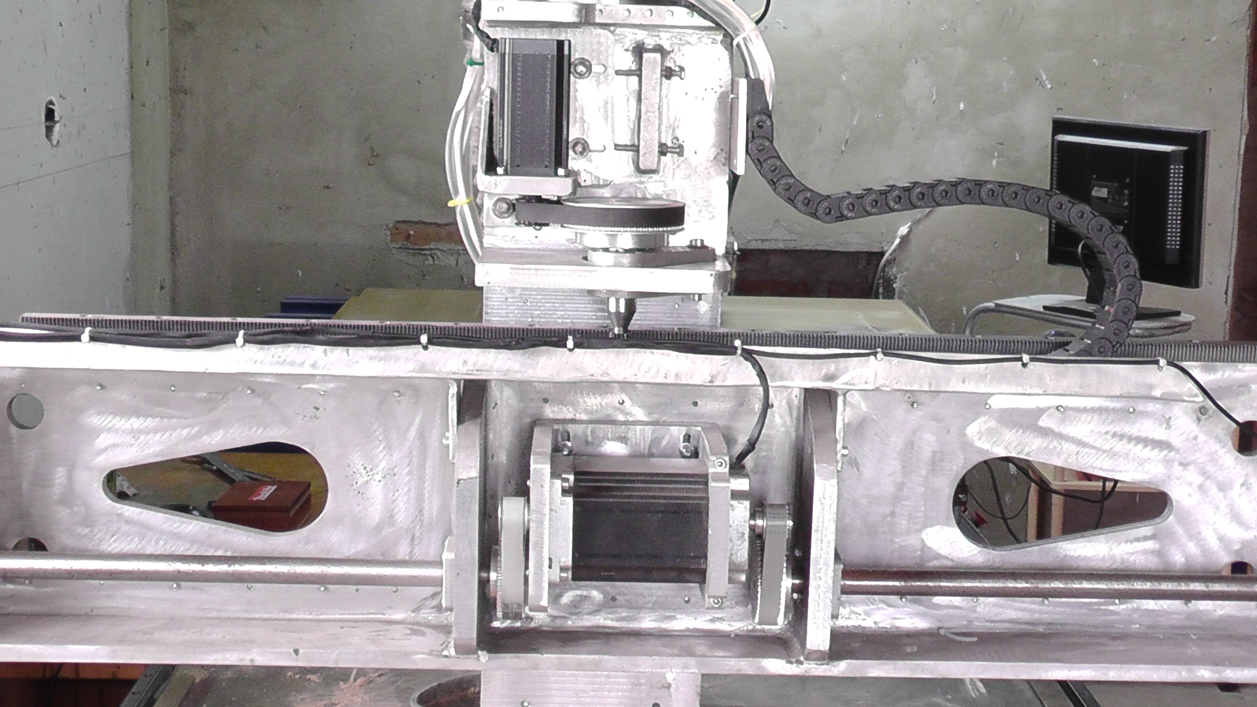

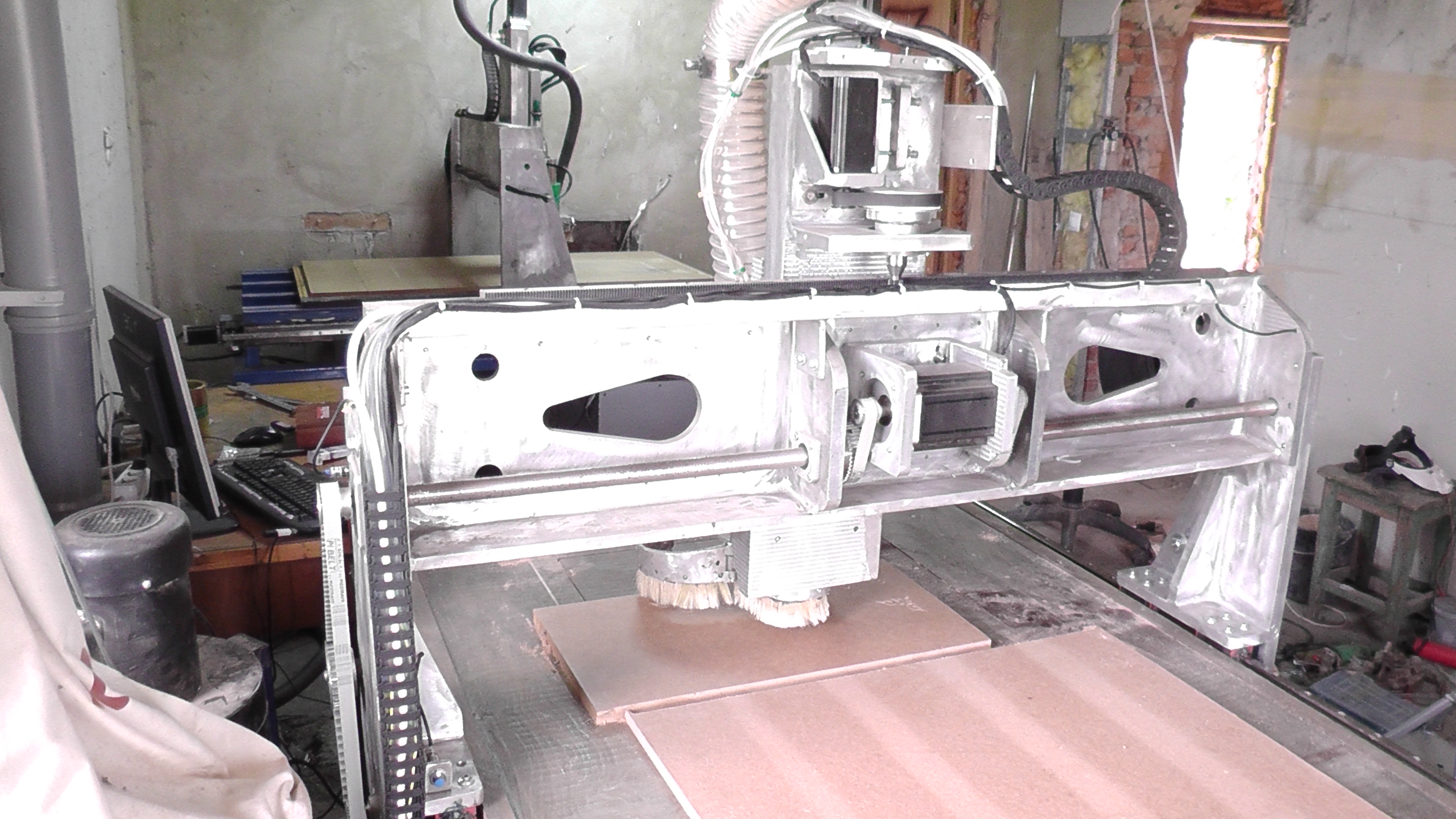

Здравствуйте уважаемые господа форумчане!
Вот и доделал свой станок проекта 2. Хочу поделиться плюсами и минусами данного проекта. Итак проект. С танок с рабочим полем 2300х1000х250мм. По оси Y один шаговый двигатель 76 серии. Рейки модуль 1.5.
По оси Х шаговый двигатель 57 серии и рейка модуль 1. По Z ШВП 16х10 и двигатель 57 серии. Изначально было задумано сделать станок с одним движком по Y и я считаю, что это удалось. Все порталы кроме стола выполнены из сплава алюминия ( лил сам) сварены и отфрезированы.
Стол труба 80х80х4мм. Если честно особых нареканий к работе пока не выявлено. Точность и повторяемость на уровне. Скорость разгонял до 7м/мин. На больших скоростях замечено подклинивание движка по Y. Думаю что это из-за люфта во втулках качелей на звездочках реек, все таки нужно было ставить подшипники. Не умею писать длинные сочинения если есть вопросы пишите отвечу.

Сообщение alekseich »
Форма самодельная, плита сталь 10 наварены ребра что-бы меньше вело, но ведет все равно, как оптимальный вариант делать нужно из чугунной плиты, но где ее взять. Периодически рихтую и продолжаю лить. Конструктивно сделано 2 плиты между ними вставляется П образная вставка разной толщины из квадрата.
