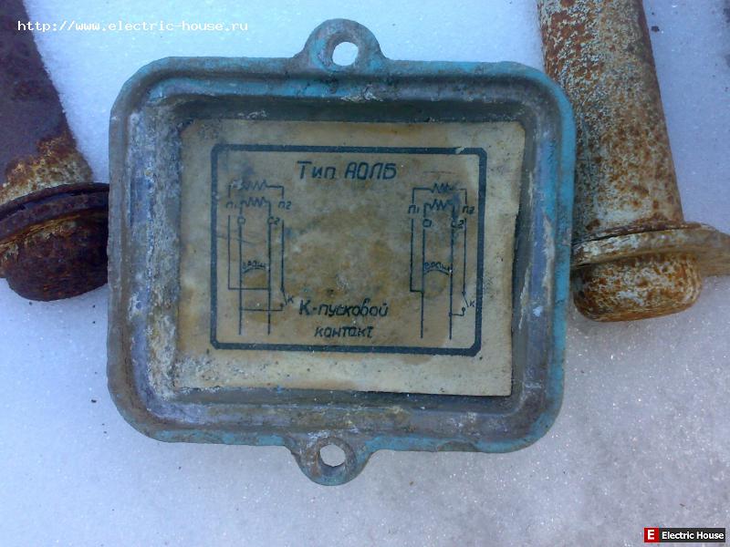

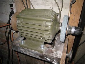

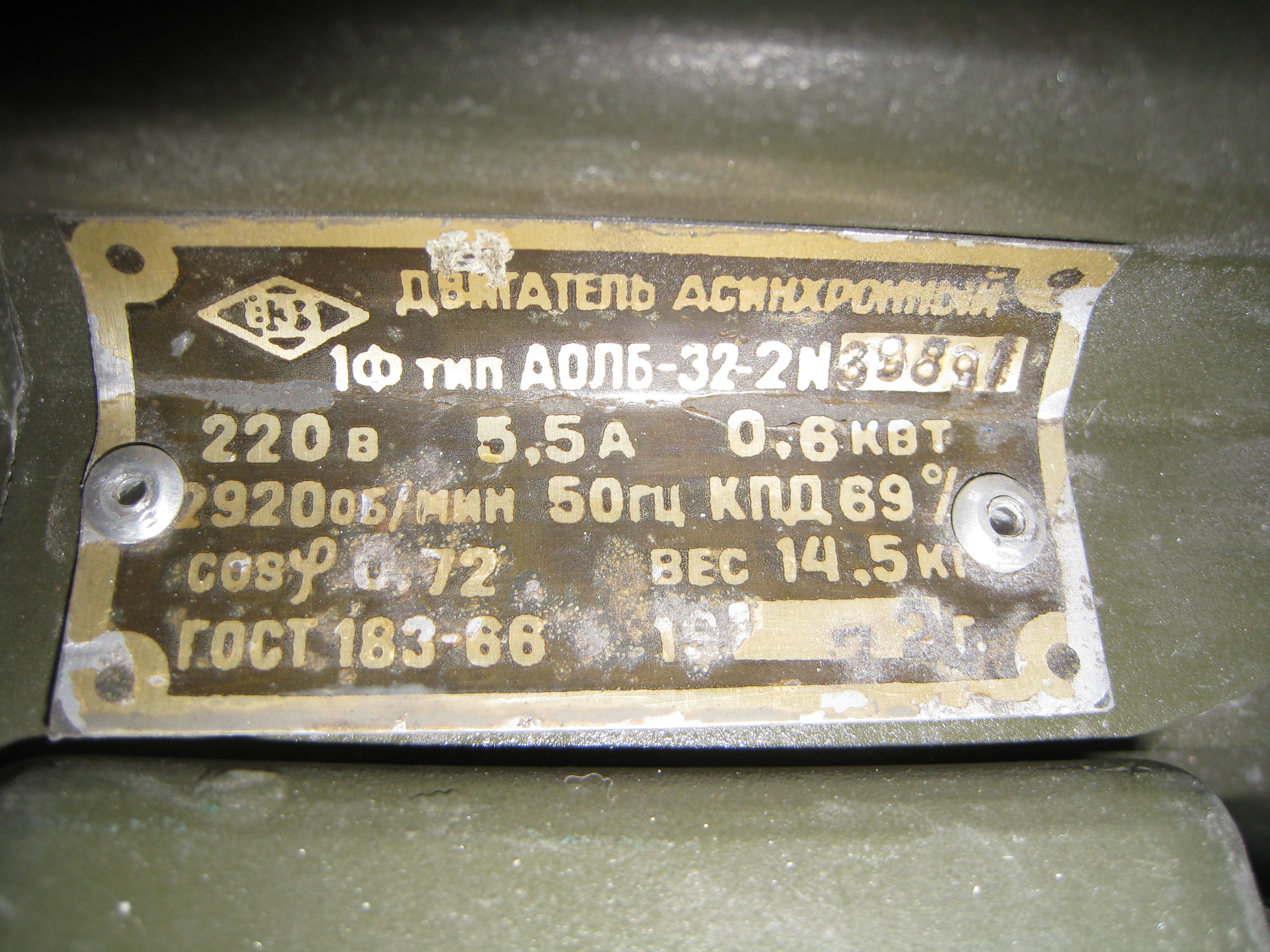

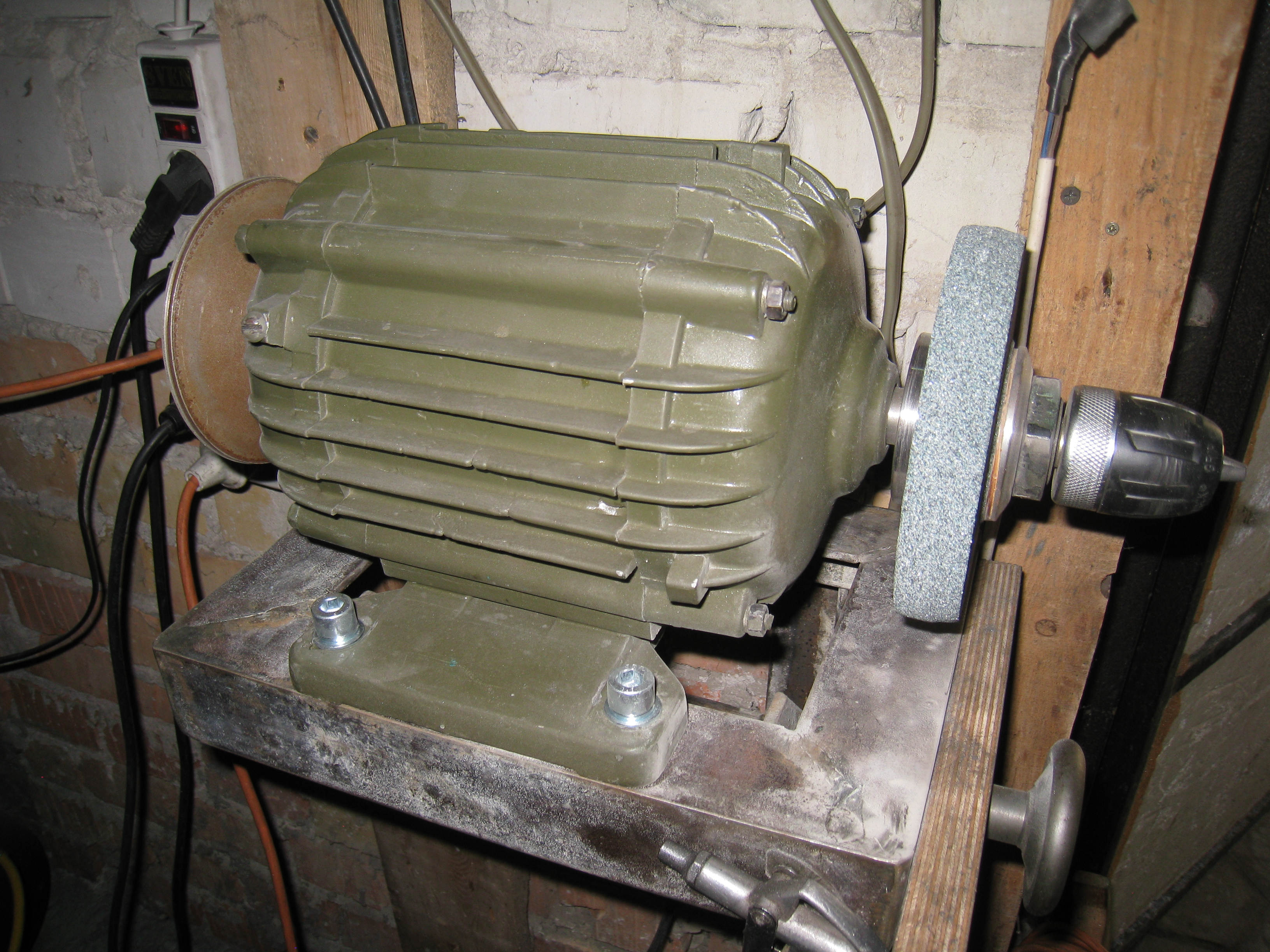

Когда то купил себе токарный ТВ-16 и с ним в комплекте шел однофазный электродвигатель с пусковой обмоткой АОЛБ-32-2. На токарник поставил двигатель 1,5 кВт с частотником, а из АОЛБ сделал себе наждак. Всё классно получилось и замечательно работает, только вот при старте наждака сильно просаживается напряжение в доме. Может кто подскажет лечится ли эта проблема какими нибудь конденсаторами или чем ещё.
