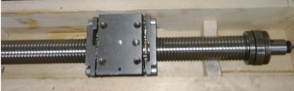

а почему расстояние между гайками меняется, если их обе провернуть на одинаковое колво зубчиков?
Re: Видео по сборке и регулировке гайки ШВП
donvictorio писал(а):а почему расстояние между гайками меняется, если их обе провернуть на одинаковое колво зубчиков?
Все просто: с одной стороны например 50 зубчиков, с другой 51 зубчиков ;)
Сообщение donvictorio »
aftaev писал(а):Все просто: с одной стороны например 50 зубчиков, с другой 51 зубчиков
ай, шайтан!
получается, что разница даже в один зубчик в 2 микрона уже не даёт гайкам нормально крутиться?
donvictorio писал(а):получается, что разница даже в один зубчик в 2 микрона уже не даёт гайкам нормально крутиться?
2 микрона это будет натяг и крутиться будет, но малость хуже - что и нужно.
Чтобы на таких ШВП регулировать люфт нужно разобрать ось. В токарных 16К20 или 16А20 и на некоторых фрезерных сделано по лучшее - не нужно снимать ШВП со стана - прям на месте регулируется. Пимпочку нажал стопорную и вращай полугайки ;)

скиньте фотки пожалуйста
По фоткам особо не понять принцип работы.
01.jpg (14987 просмотров) <a class='original' href='./download/file.php?id=87423&mode=view' target=_blank>Загрузить оригинал (68.92 КБ)</a>

не ,по фотке и понял....планки отпустили ,перещелкали как надо и планки зажали!
