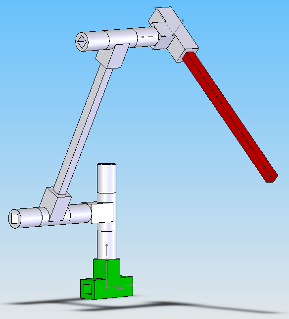

например кинематическая схема SCARA - робота:
SCARA.PNG (8924 просмотра) <a class='original' href='./download/file.php?id=2400&mode=view' target=_blank>Загрузить оригинал (15.35 КБ)</a>
SCARA.ZIP
(54.66 КБ) 706 скачиваний

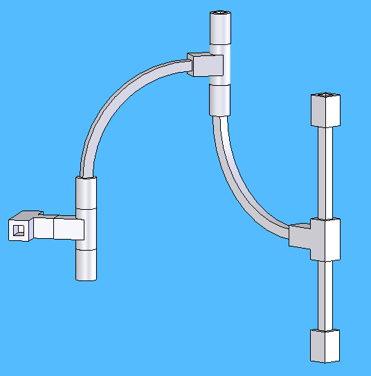

Классификация промышленных роботов (пока неполная, будем расширять...):
  1. Картезианский робот (вот он кстати как называется)...
    Картезианский робот_resize.png (16.78 КБ) 9553 просмотра
    это кинематическая схема привычных портальных или консольных станков
  2. Цилиндрический робот - робот, привода которого образуют цилиндрическую систему координат
    Цилиндрический робот_resize.png (14.99 КБ) 9548 просмотров
  3. Сферический робот - привода образуют сферическую систему координат
    Сферический робот_resize.png (8926 просмотров) <a class='original' href='./download/file.php?id=2406&mode=view' target=_blank>Загрузить оригинал (24.64 КБ)</a>
  4. SCARA-робот (SCARA - Selective Compliance Assembly Robot Arm)

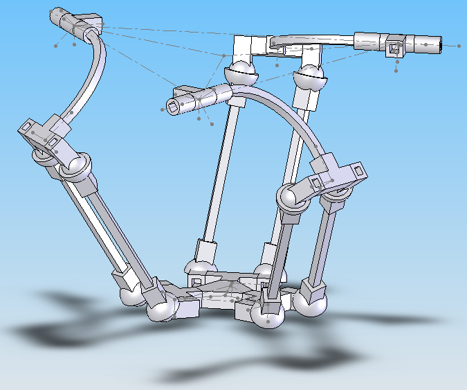

Кинематические схемы. Трипод с поворотными приводами
Сообщение spike »
К теме сообщения:
Трипод.png (8956 просмотров) <a class='original' href='./download/file.php?id=2448&mode=view' target=_blank>Загрузить оригинал (104.05 КБ)</a>
Эта схема - одна из большого количества вариантов схем триподов. Основной идеей кинематики является свойство параллелограмма - параллельность противоположных сторон.
Вот модель в SolidWorks:
Трипод(ПП).rar
(524.59 КБ) 713 скачиваний
