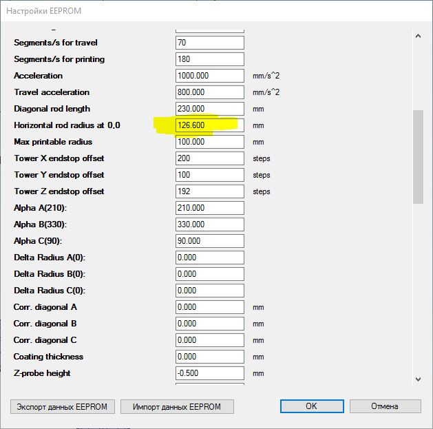

Описание станка, основные характеристики: Дельта D200мм Z300мм
Вопросы: Печатал сначала художественные модели, и до размеров было всё равно. Но вот отпечатал крышку для кое какого прибора и был неприятно удивлен. Крышка должна была быть 100х100х5мм, а получилась 97.2х97.3х5мм. Можно ли откоректировать размеры печати вот этими настройками EEProm
Снимок.JPG (3338 просмотров) <a class='original' href='./download/file.php?id=82479&mode=view' target=_blank>Загрузить оригинал (65.88 КБ)</a>
и если да, то куда их тягать????
Что пробовал: проверил перемещая принтер над линейкой, что это именно механический "недоезд" а не усадка пластика или что то типа того. пробовал просто растягивать модель по x и y на коэффициент 1,0288
Что плучилось: в размер с горем пополам попал, но хотелось бы настроить принтер а не тягать модели

Какую электронику и ПО используете? Калибровку делали? Насколько понимаю, ваша проблема может быть вызвана двумя вещами: калибровкой, либо качеством сборки принтера (равные длины тяг, качественный точный эффектор и т.п.).
Гугление показывает, что масштабные коэффициенты для осей поддерживает вроде бы только RepRapFirmware. Вообще, похоже, это самое крутое и поддерживаемое ПО для дельт на текущий момент. Жаль только, что для него нужен либо Duet, который стоит слишком нехило, либо нужно обладать достаточным скиллом, чтобы запустить его на Arduino Due + RAMPS FD. Во втором случае еще и гарантированно теряется часть функционала..

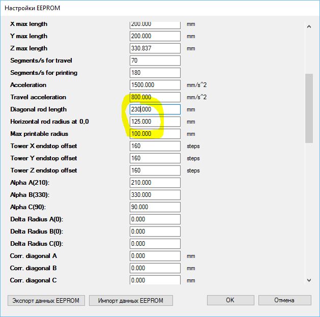

Подогнал настройки, небольшие модели получаются в размер, крупные чуть "маломерят"). Использую Repiterhost, нарезаю курой(cura) прямо из репитера. Всё отлично кроме поддержек
