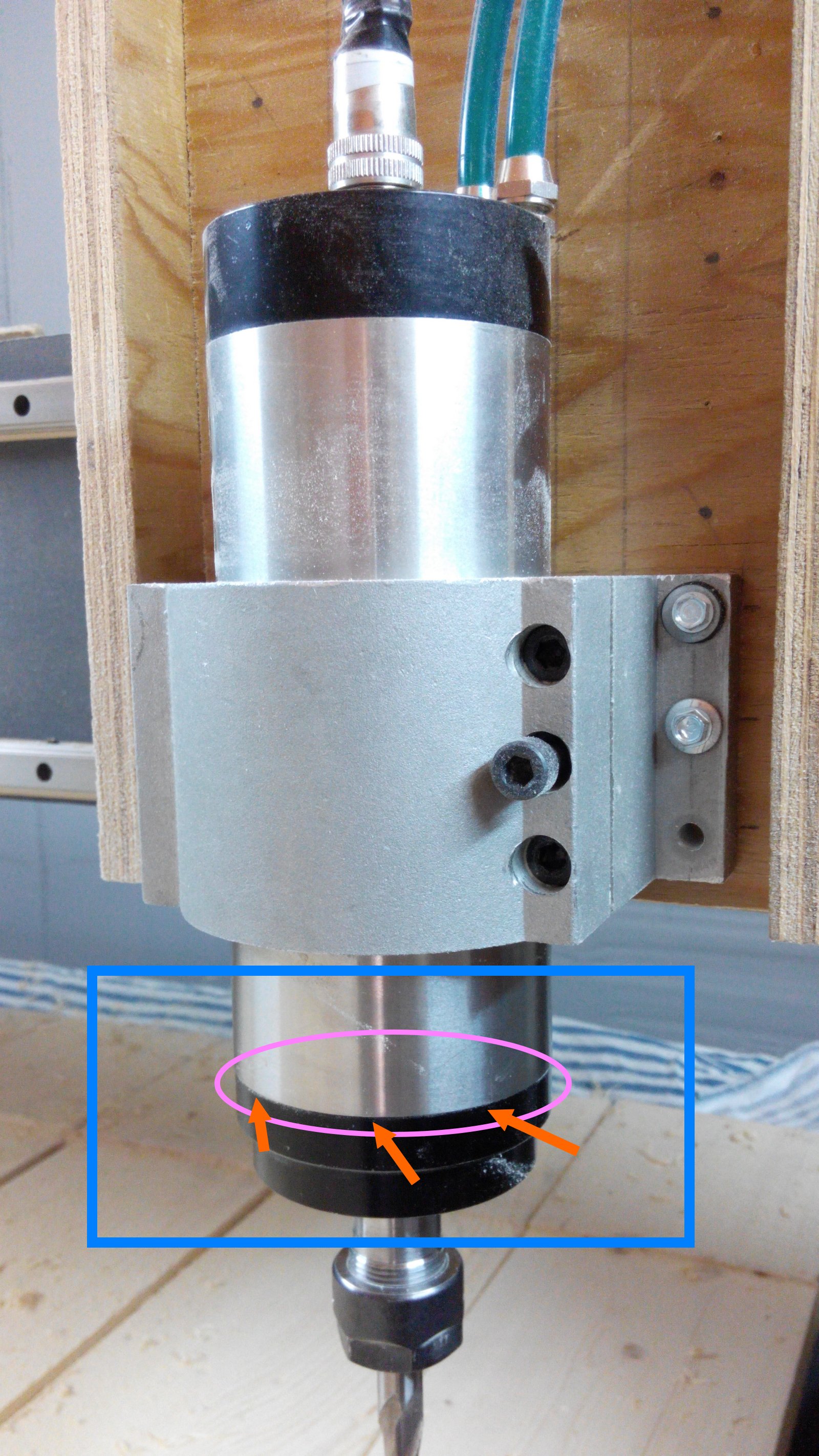

Китайский шпиндель 2,2 кВт. Недавно заметил, что в районе нижнего подшипника, из соединения довольно неплохо сифонит воздух. При 20000 об/мин это сифон хорошо чувствуется рукой на расстоянии 50мм от этого места. На фотке - то самое соединение, откуда он дует.
PHOTO_20160608_181517.jpg (2445 просмотров) <a class='original' href='./download/file.php?id=82109&mode=view' target=_blank>Загрузить оригинал (751.23 КБ)</a>
В связи с чем вопрос - должно ли оттуда так дуть или это симптом будущей поломки шпинделя (или замены подшипников)? :think:

А точно ли это с разъёма дует, а не от фрезы? Фреза-то аккурат в эту зону должна гнать воздух.

NKS писал(а):А точно ли это с разъёма дует, а не от фрезы? Фреза-то аккурат в эту зону должна гнать воздух.
Пойду-ка проверю еще раз, без фрезы..

Кстати да, у меня вроде не дует, но от фрезы иногда воздух огого идет.
(судя по тому, как летает стружка)

ПРОВЕРИЛ без фрезы. Дует оказыцца с другого места, выше гайки (для цанги) есть резьба и на ней довольно широкая в диаметре гайка, зажимающая подшипник. Сифонит промеж этой вращающейся гайки и статичного "пыльника" выше.
:hehehe: вощем, перебздел. Вопрос пока с повестки снят (:
