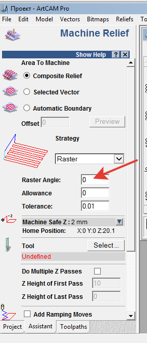

Здравствуйте!
Юзаю 2012 PM.
Оно автоматом при 3D доработке, где я хочу покатать форму шариком в конце и указываю "Растр", выбирает направление растра.
А я не хочу так :problem: , а хочу вдоль другой оси.
Вроде в 2015-16 есть выбор направления (попадалось описание ), а в ранних есть такое?
Спасибо

Хоть бы скрин)
К примеру в арткаме есть
Если туда забить 90 (или 270), то будет другая ось.

GhOsTPTZ писал(а):Если туда забить 90 (или 270), то будет другая ось
От спасибо :good:
Тут тоже есть параметр "Угол"
Просмотрел :idiot:
Работает!
Я смещением всегда все пилю, а тут подсказали,что шариком лучше растр делать.
Оно и правда на металле чисто выходит (фреза следов не оставляет).
