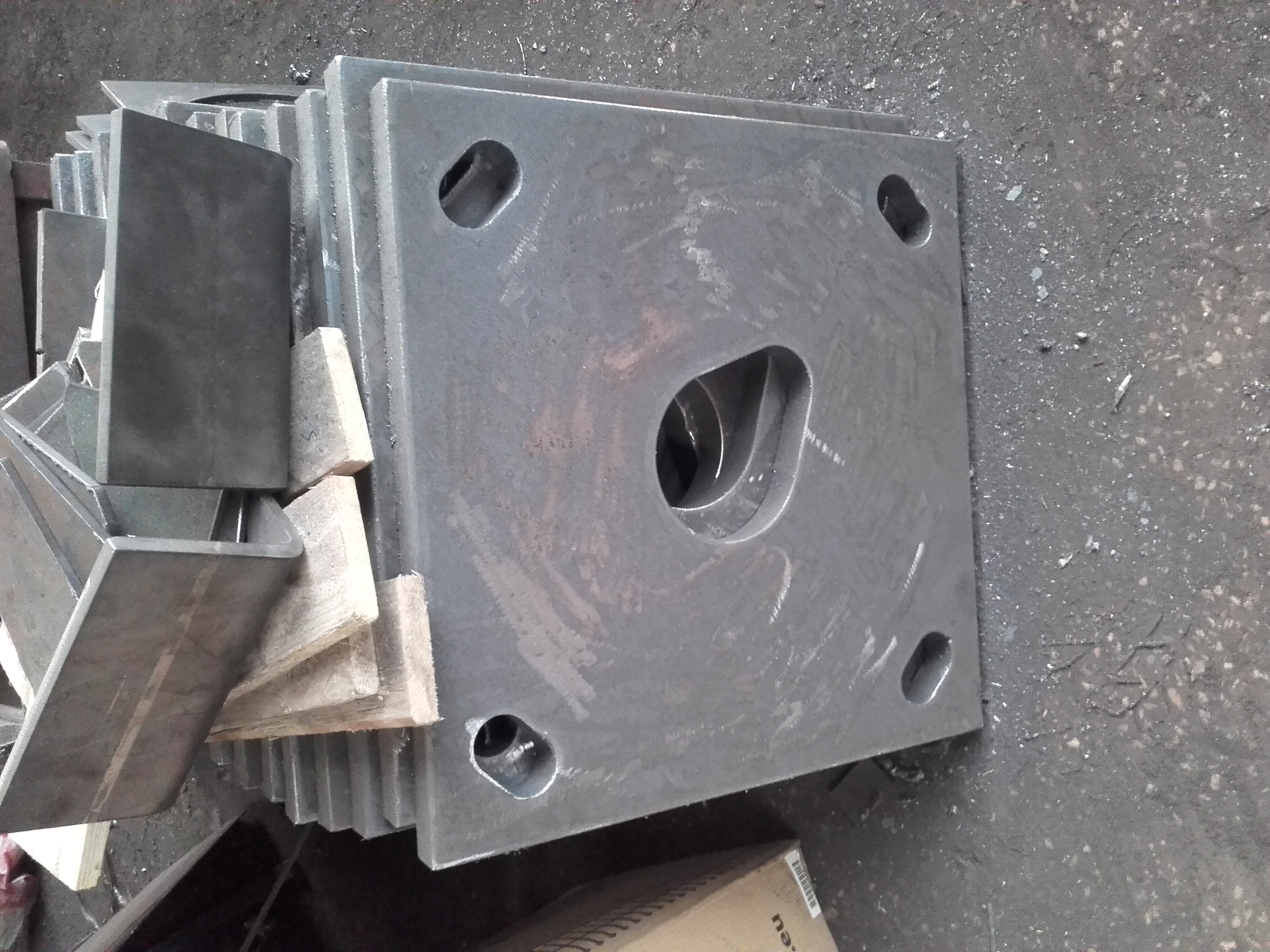

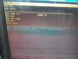

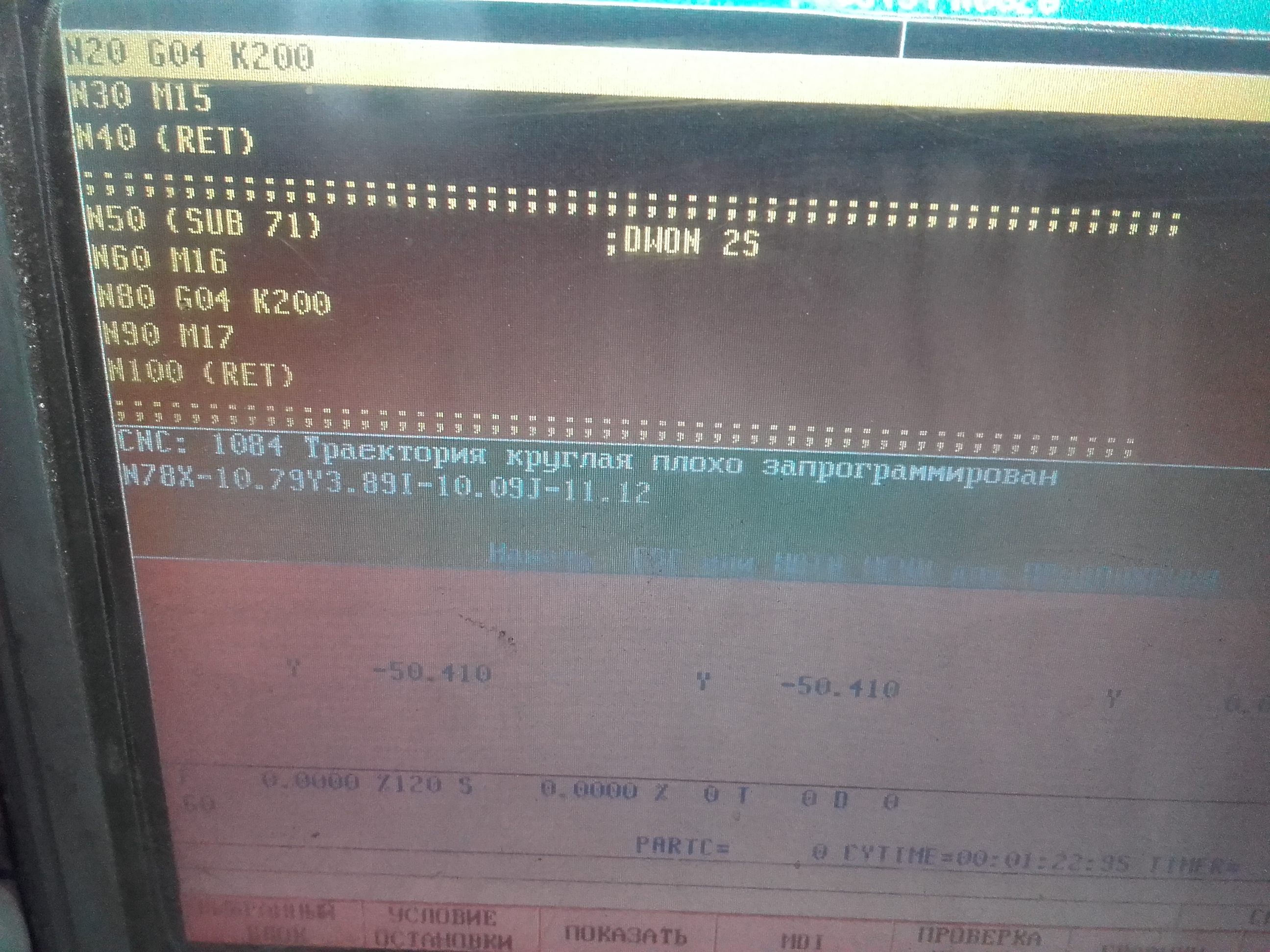

Привет Всем!нужна помощь!Плазменный станок cnc ,рисуем мы в автокаде переводим фаст cам для стaнка.Пока не обновили фаст cам,все было здорово.Обновив фасткам у нас появилась проблема при резке продольных отверстий,бывает что режет 2-ое и 3-е а на четвертом отверстии,именно продолговатом останавливается!Появляется красная строка на мониторе-ЦНЦ 1084 Траектория круглая плохо запрограммирована!Хелп!!!
To shto pojavljaetsja na monitore stanka! (2185 просмотров) <a class='original' href='./download/file.php?id=81789&mode=view' target=_blank>Загрузить оригинал (2.15 МБ)</a>
Flanec so slotami! (2185 просмотров) <a class='original' href='./download/file.php?id=81790&mode=view' target=_blank>Загрузить оригинал (2 МБ)</a>
Flanec so slotami!

G-code выложи.
Re: Fastcam @Fagor
Скорее всего не сходятся координаты конца дуги и ее центр... постпроцессор копайте... такое бывает если вместо трех знаков после запятой выводить только два например...
