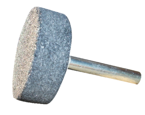

я по себе сужу - штука удобная, но в моей практике использоваться может весьма редко и по обычным пластилиновым болтам/шпилькам, так что тратиться жаба задушит) Предполагаю, что под такую работу 10-15$ за инструмент из китайского загадочного HSS вполне реально.
кстате зачем делать его целиком из быстрореза/твердосплава? Конструкция на первый взгляд нехитрая и к какой-либо точности не располагающая, можно имхо попробовать соорудить такого же плана державку под сменные или напайные твердосплавные пластинки, у кого токарник есть.
ЗЫ или, для случая производства приблуд китайцами, вообще сделать ее абразивной. Вот типа такого (это не для дремеля - полтора дюйма в диаметре)
grinding_wheel.png (3786 просмотров) <a class='original' href='./download/file.php?id=81697&mode=view' target=_blank>Загрузить оригинал (200.38 КБ)</a>
с внутренним конусом. Для обдирания кромки "шоп гайка налезла" должно сойти.
