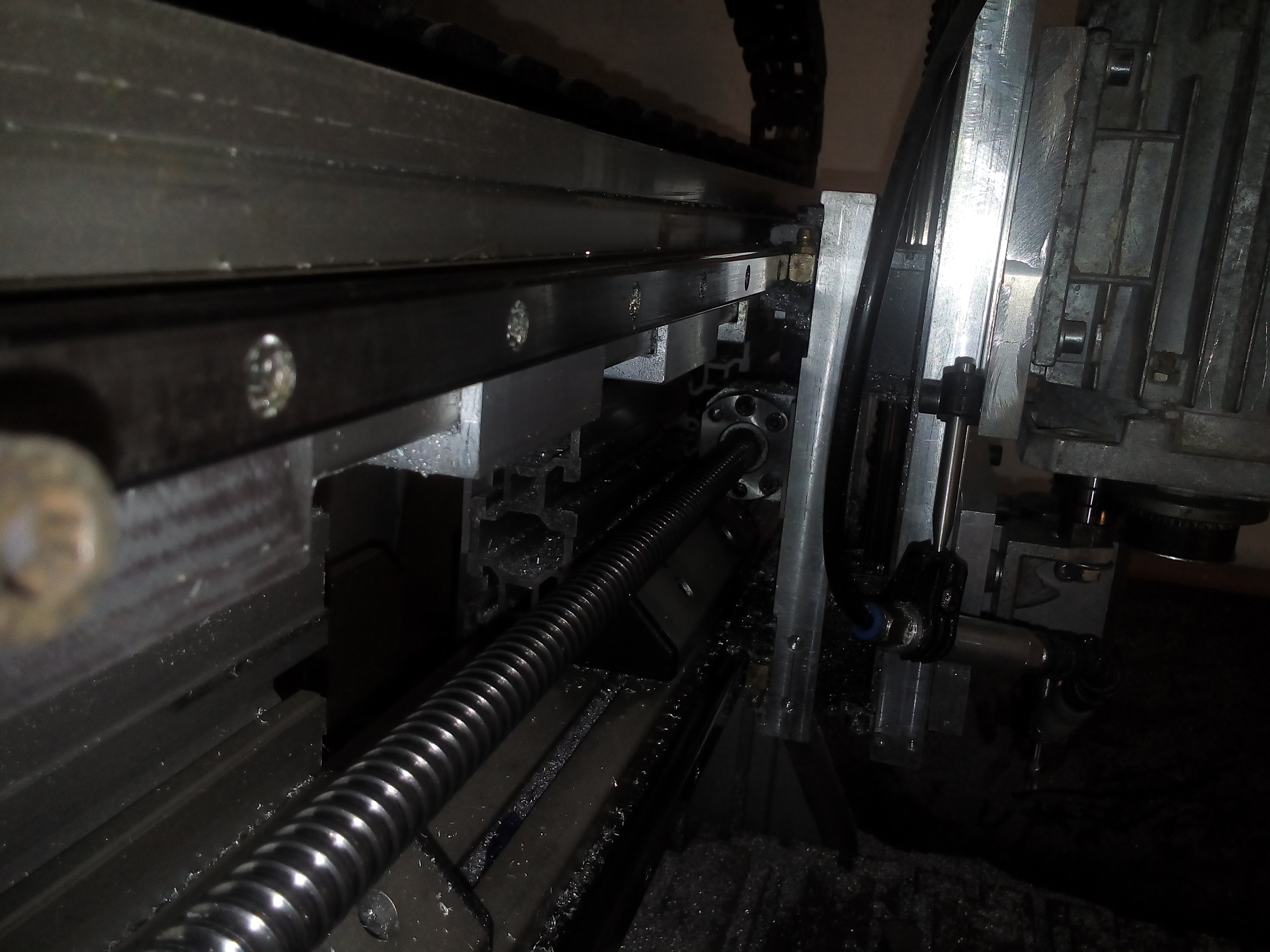

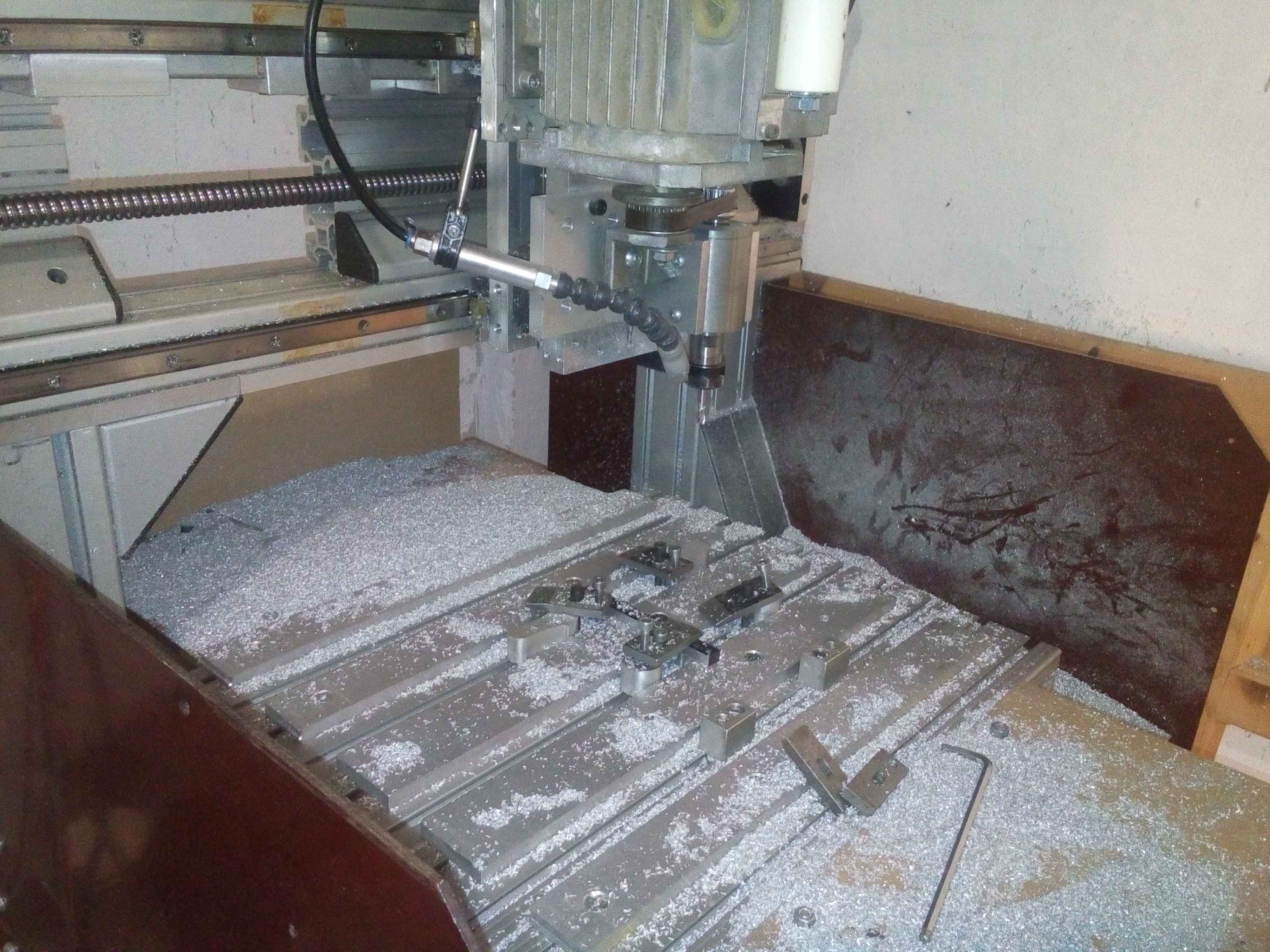

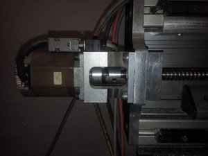

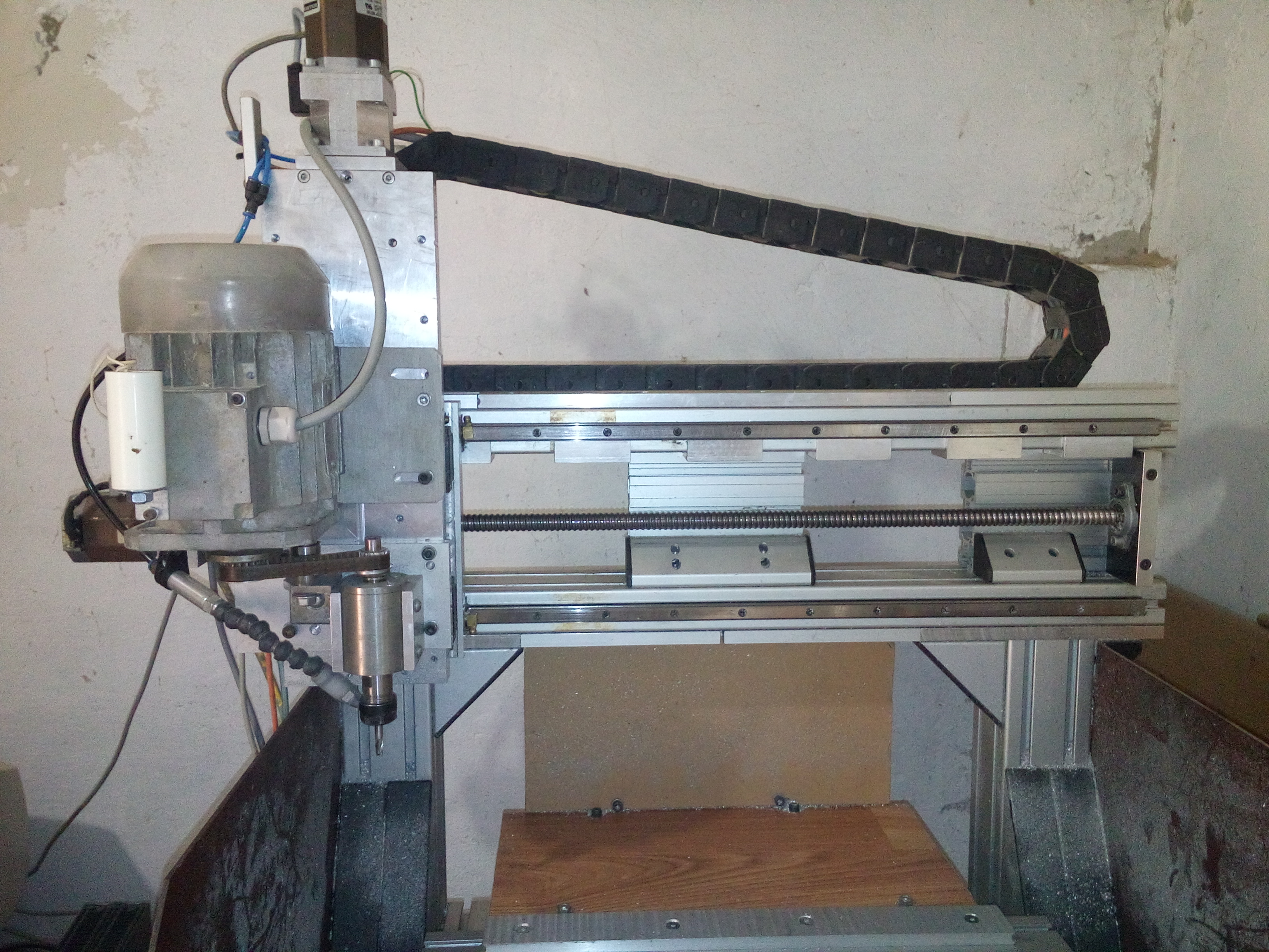

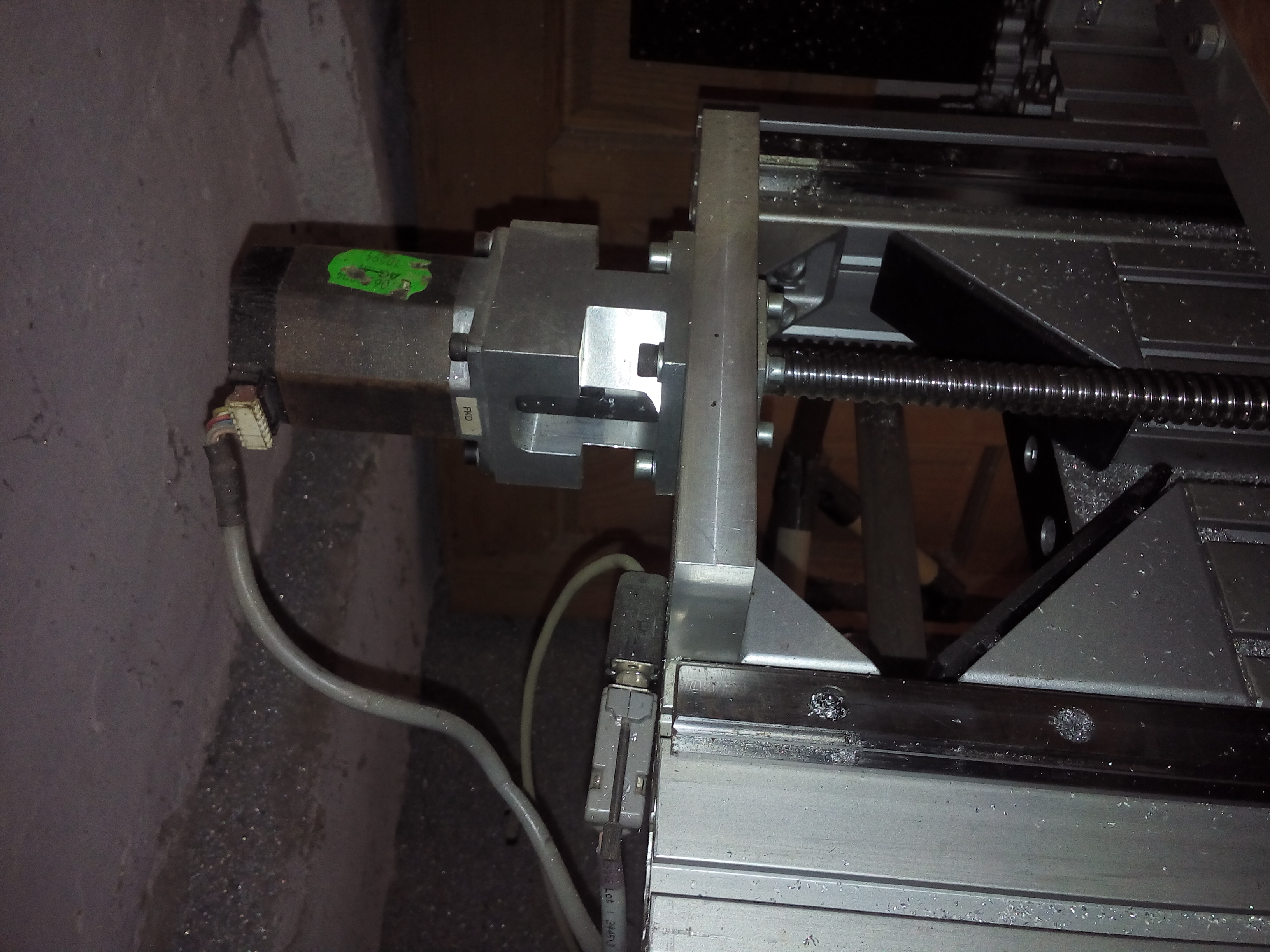

Описание станка, основные характеристики:Здравствуйте.После очередной из работ решил написать о своем станочке.Собран он был по принципу "я тебя слепила из того что было...",хотя некоторые детали все-же делал уже в процессе изготовления станка.Ход по Х получился 500 мм У-400 мм ,Z -130.Направляющие (стол) хивин 20,оси Х,Z-15(ТНК).Швп все SFU 1605.Двигатели шаговые на 2,3 А. Управление Линукс ЦНЦ.Станок сделан в основном для небольших работ по алюминию.Сейчас установлен самодельный шпиндель,предыдущий (щеточный) благополучно сгорел, втянув в себя стружку.Отсутствие защиты доставляет массу проблем.Фото сделаны после работы на телефон,так что извините за качество и стружку.Изделия показать не могу,так-как есть просьбы клиентов не афишировать "вещи".
20160528_154303.jpg (8226 просмотров) <a class='original' href='./download/file.php?id=81319&mode=view' target=_blank>Загрузить оригинал (2.83 МБ)</a>
20160528_154329.jpg (8226 просмотров) <a class='original' href='./download/file.php?id=81320&mode=view' target=_blank>Загрузить оригинал (1.65 МБ)</a>
20160528_154348.jpg (8226 просмотров) <a class='original' href='./download/file.php?id=81321&mode=view' target=_blank>Загрузить оригинал (1.95 МБ)</a>
20160528_154436.jpg (8226 просмотров) <a class='original' href='./download/file.php?id=81322&mode=view' target=_blank>Загрузить оригинал (3.24 МБ)</a>
20160528_154455.jpg (8226 просмотров) <a class='original' href='./download/file.php?id=81323&mode=view' target=_blank>Загрузить оригинал (3.29 МБ)</a>

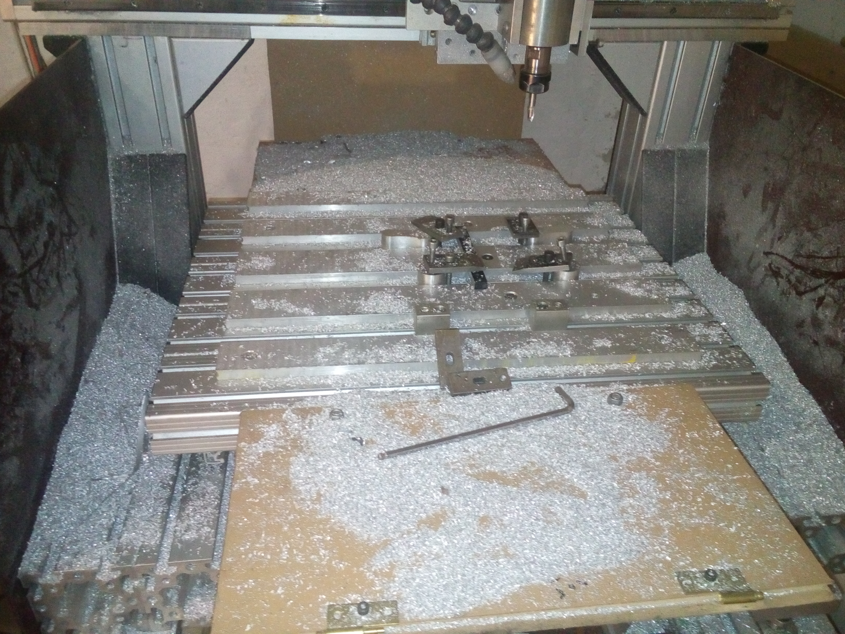

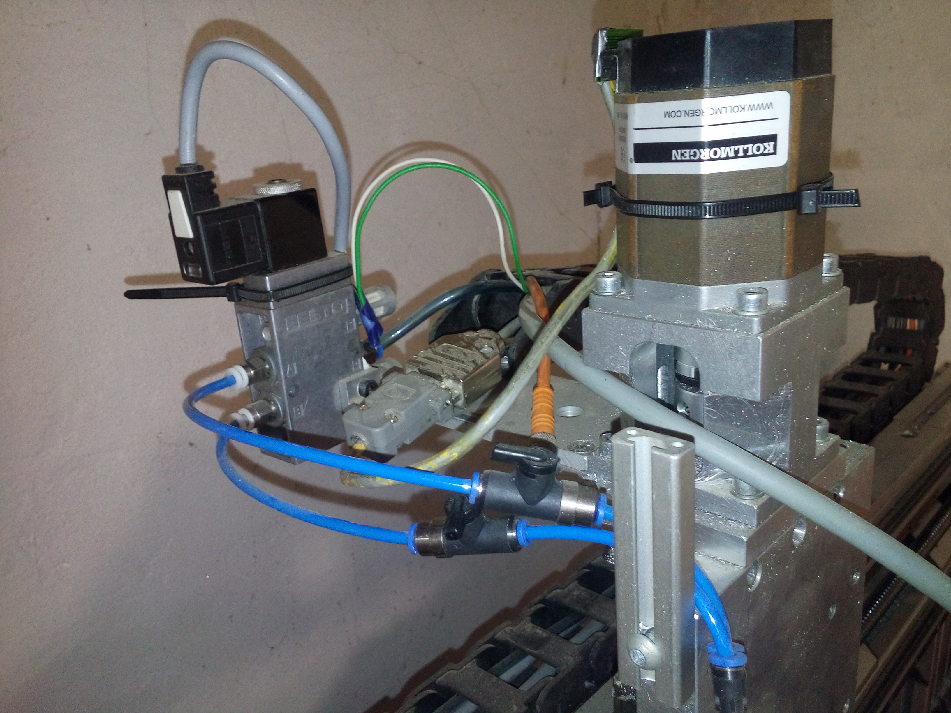

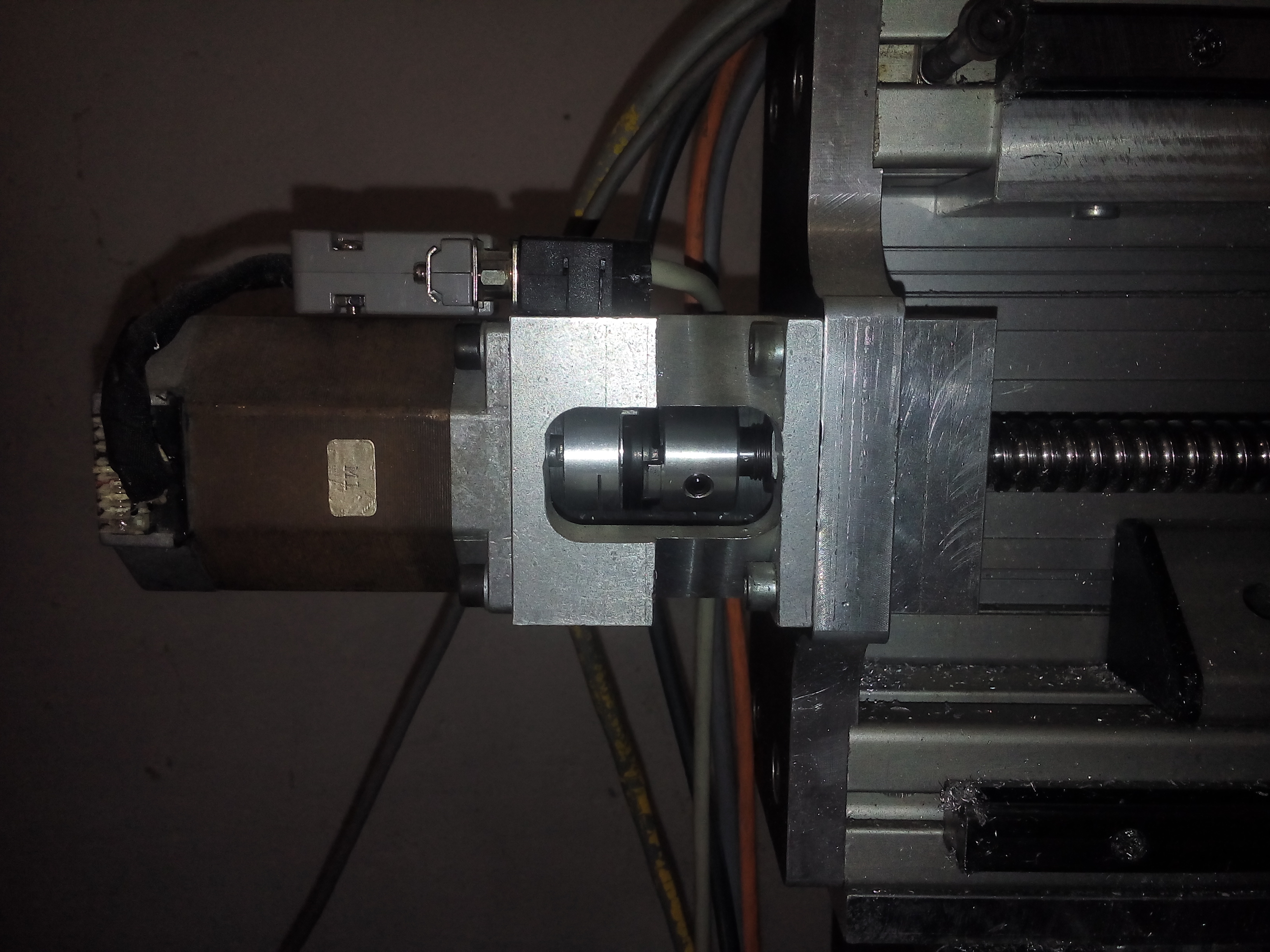

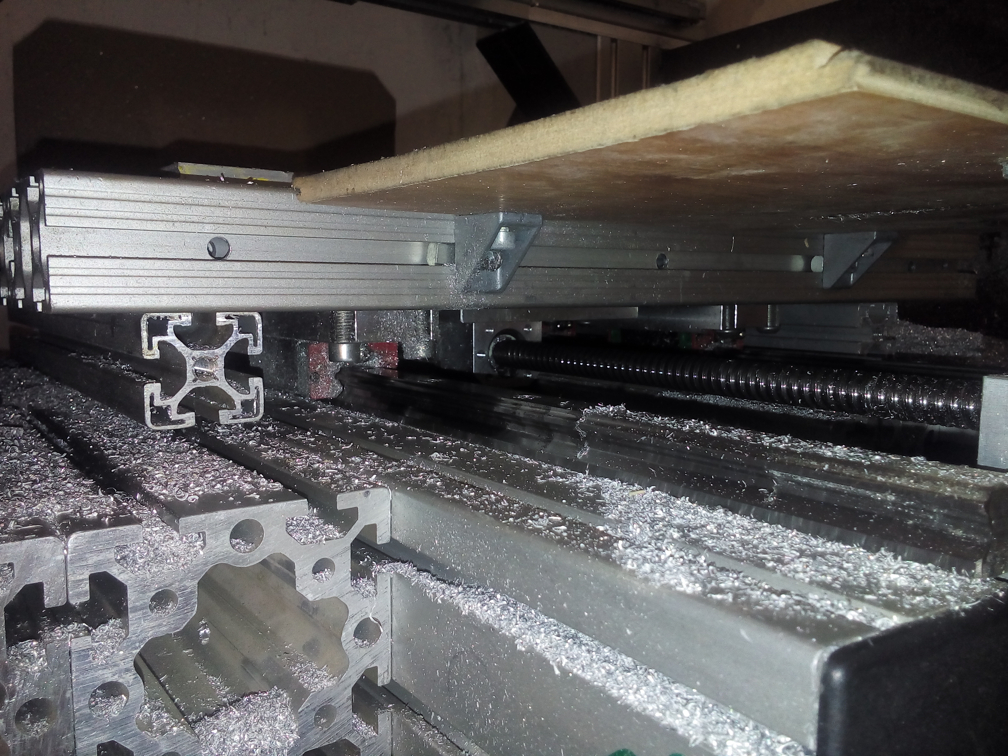

Добавлю фото.

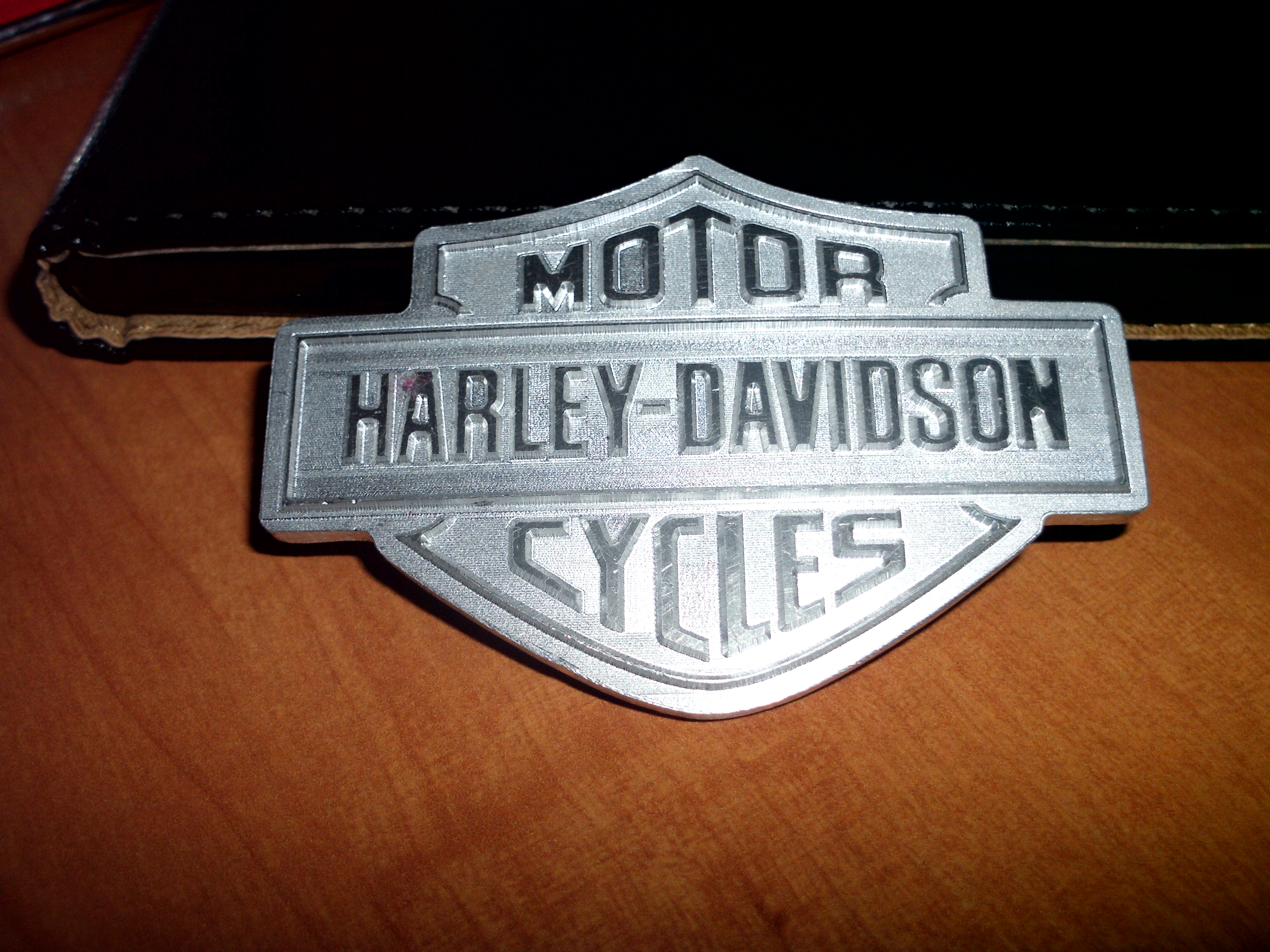

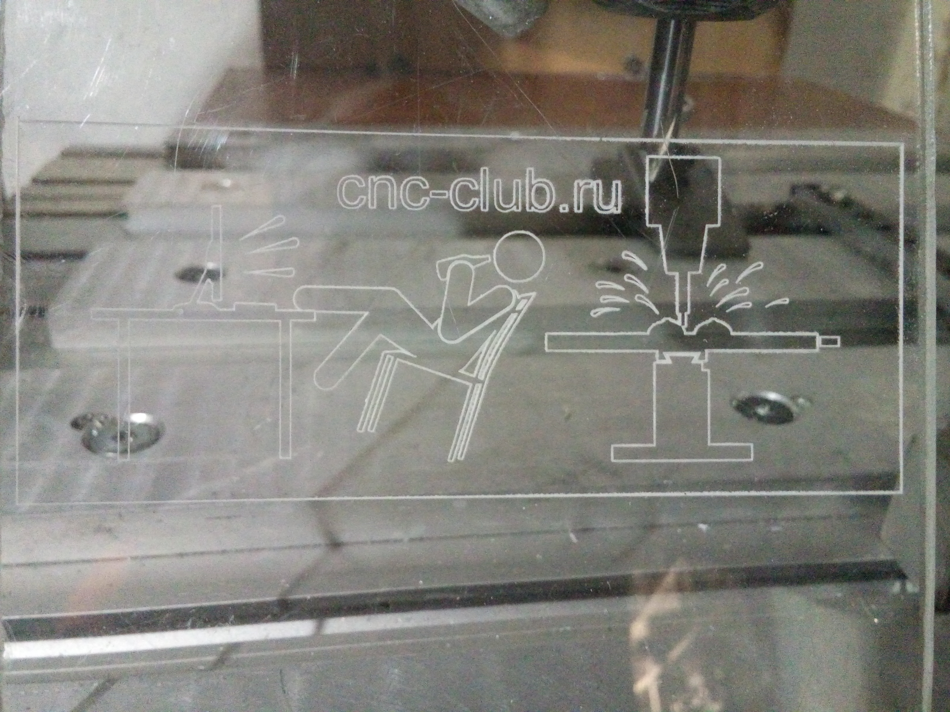

Так-как работы сделанные на станке,показать нет возможности,решил сделать логотип.(Фреза 60* глубина 0,1 ,ширина рамки 105 мм).

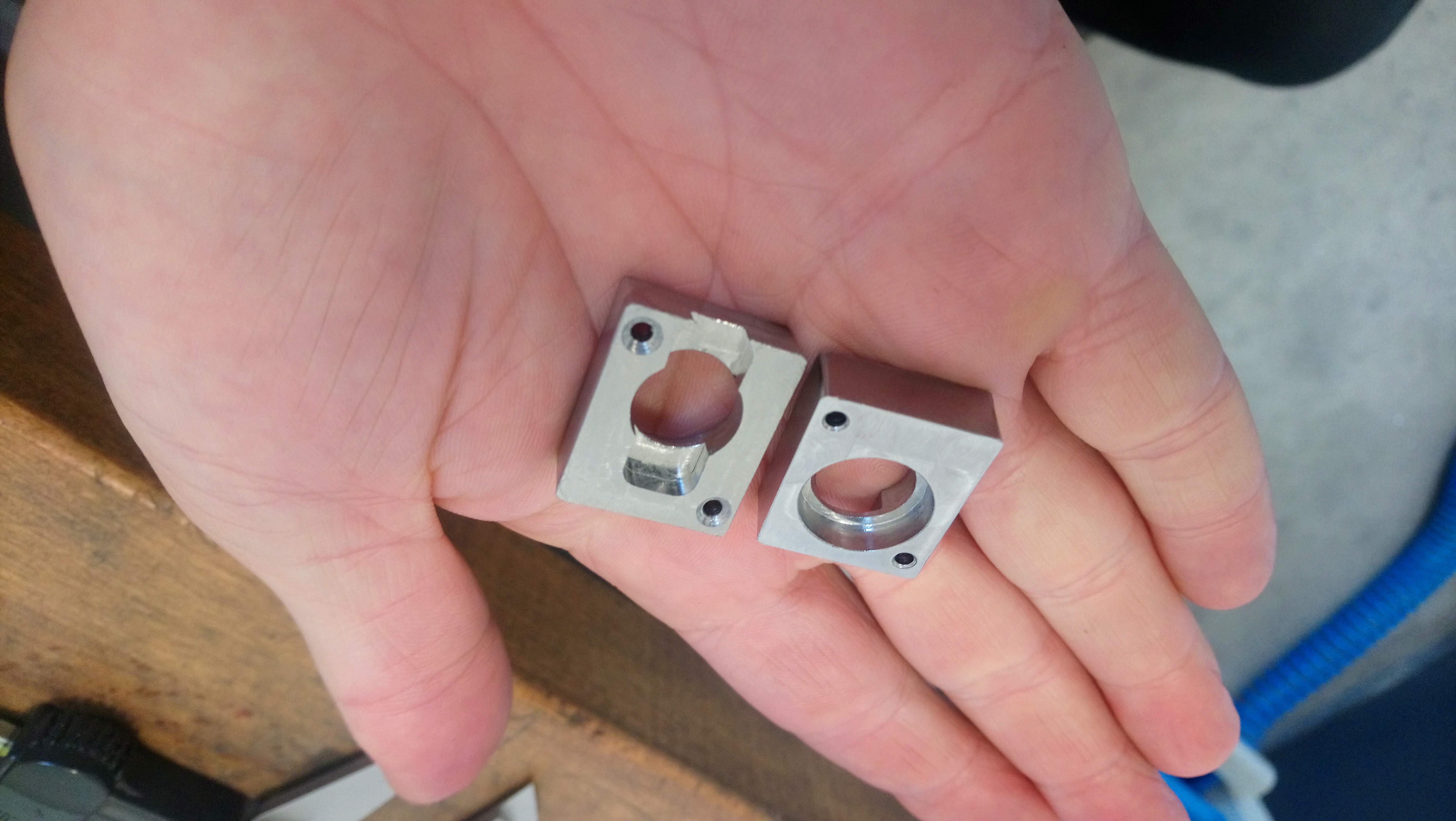

Сделал где-то полгода назад.(Ещё скажите что это не алюминий)

Re: Легенький станок по алюминию 500*400*130 с подвижным сто
какой профиль использован? и где покупали тот что мясистый?

Профиль 80х80.Брал по "бартеру".Марка неизвесна.

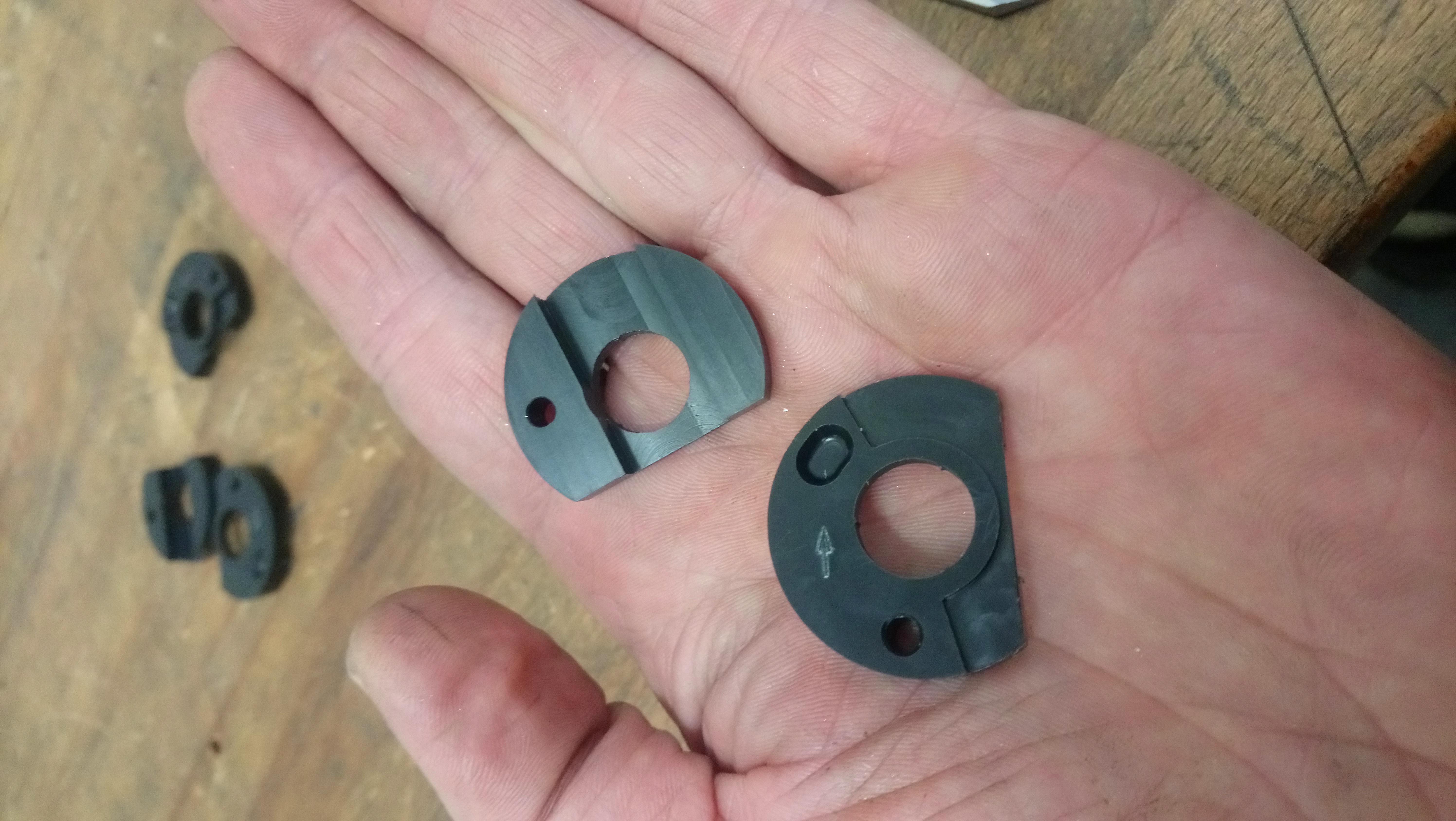

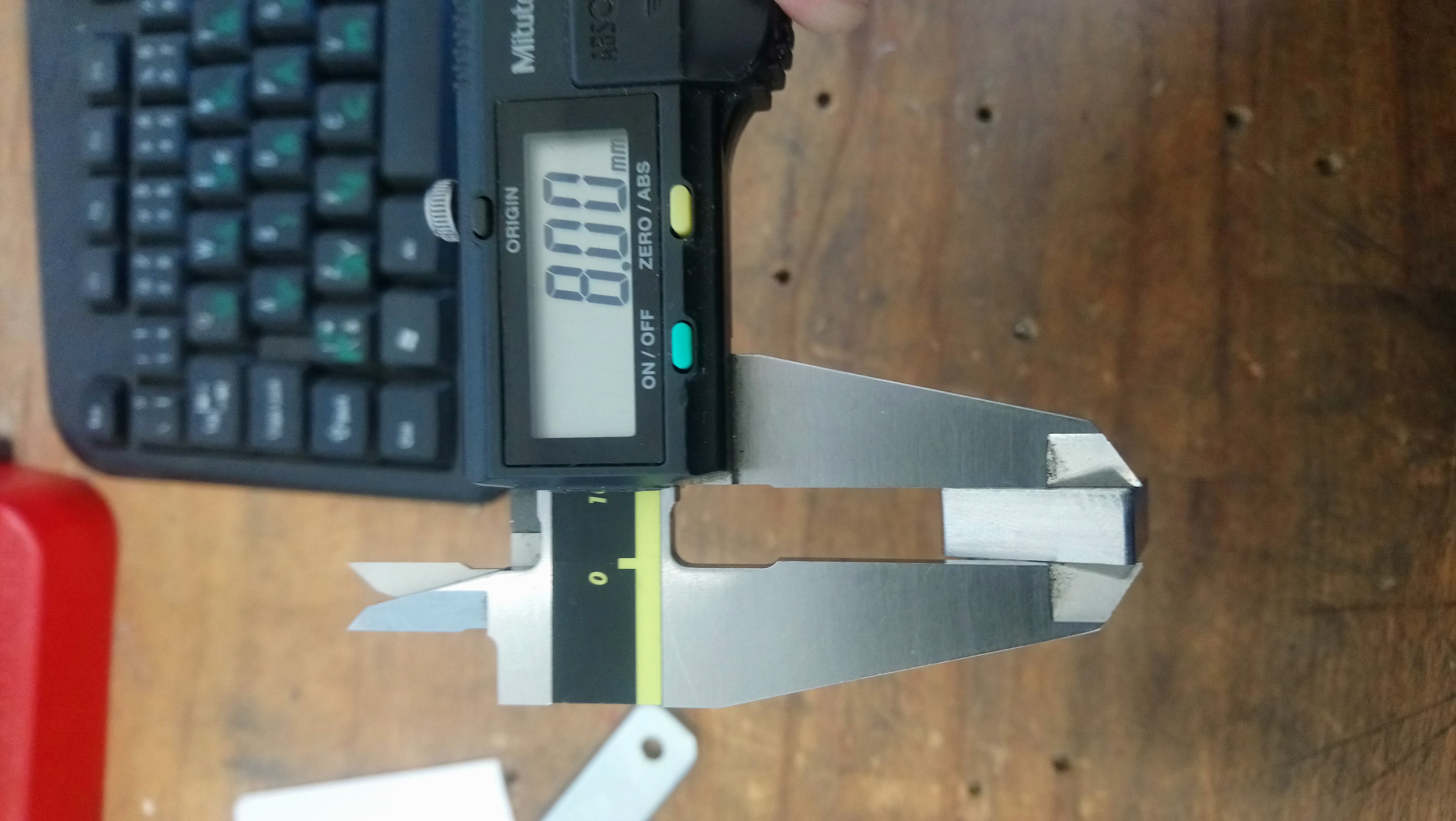

Иногда на таком *станочке* приходится делать вещи явно не из его весовой категории ;) Материал-ПОМ.Обработка в тисках,с двух сторон.

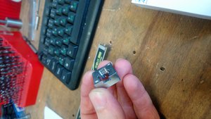

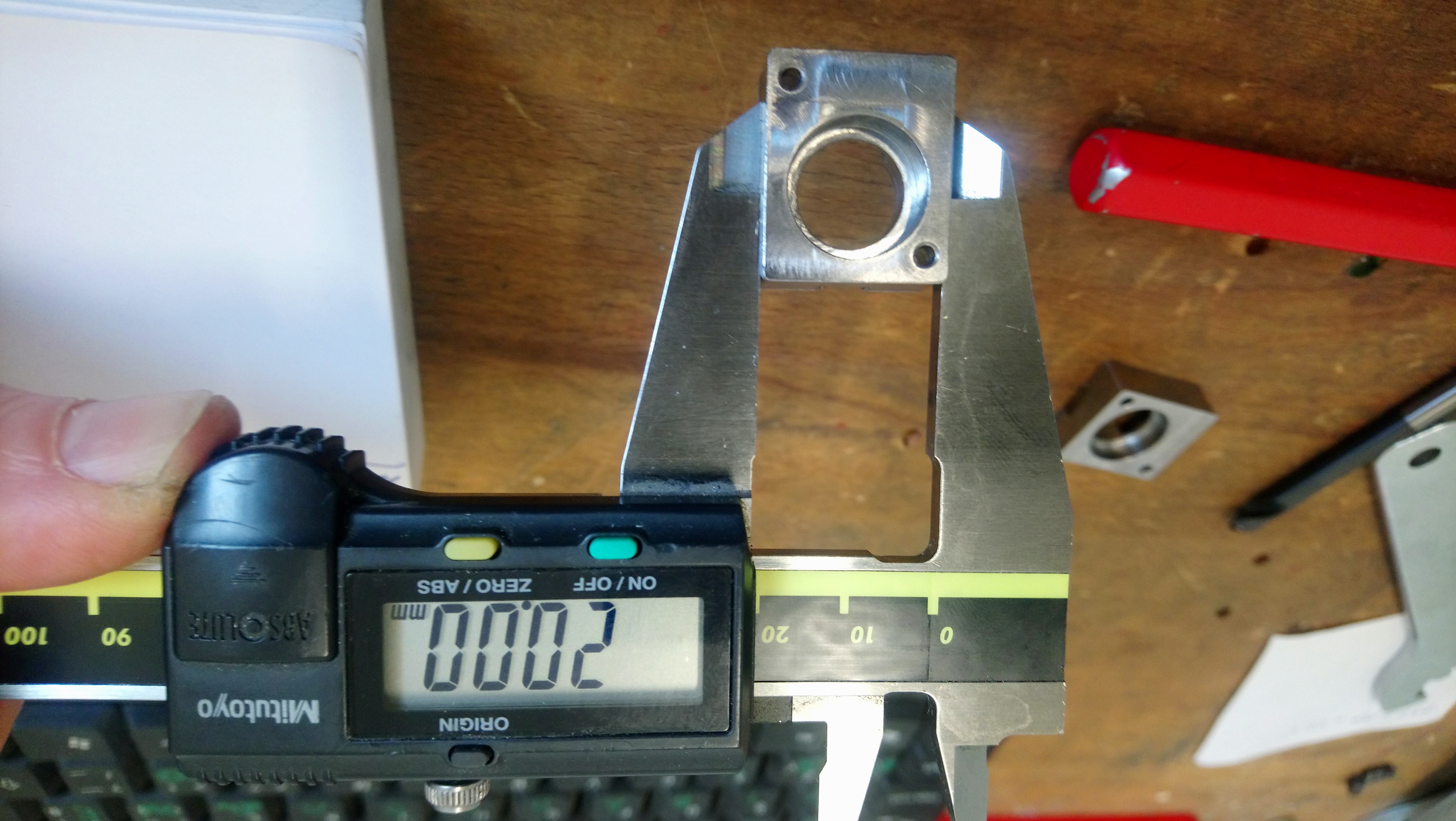

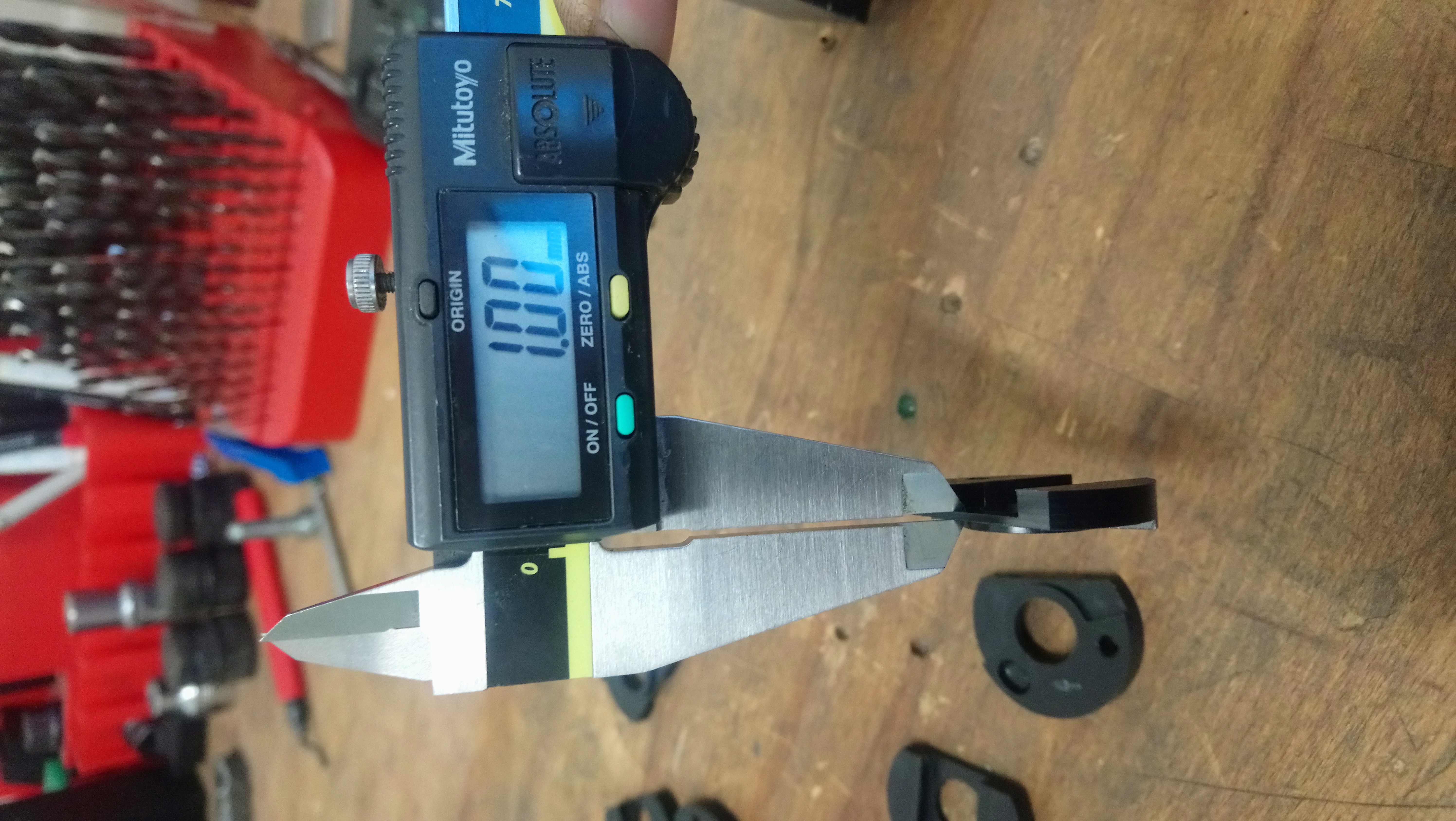

И опять пошла мелочь.Хорошо что только две штучки.А то первые мысли были *хоть бы не потерялись в процессе обработки* :roll:

Про шпиндель можно поподробнее? Мощность, об/мин? Режимы по алюминию какие?

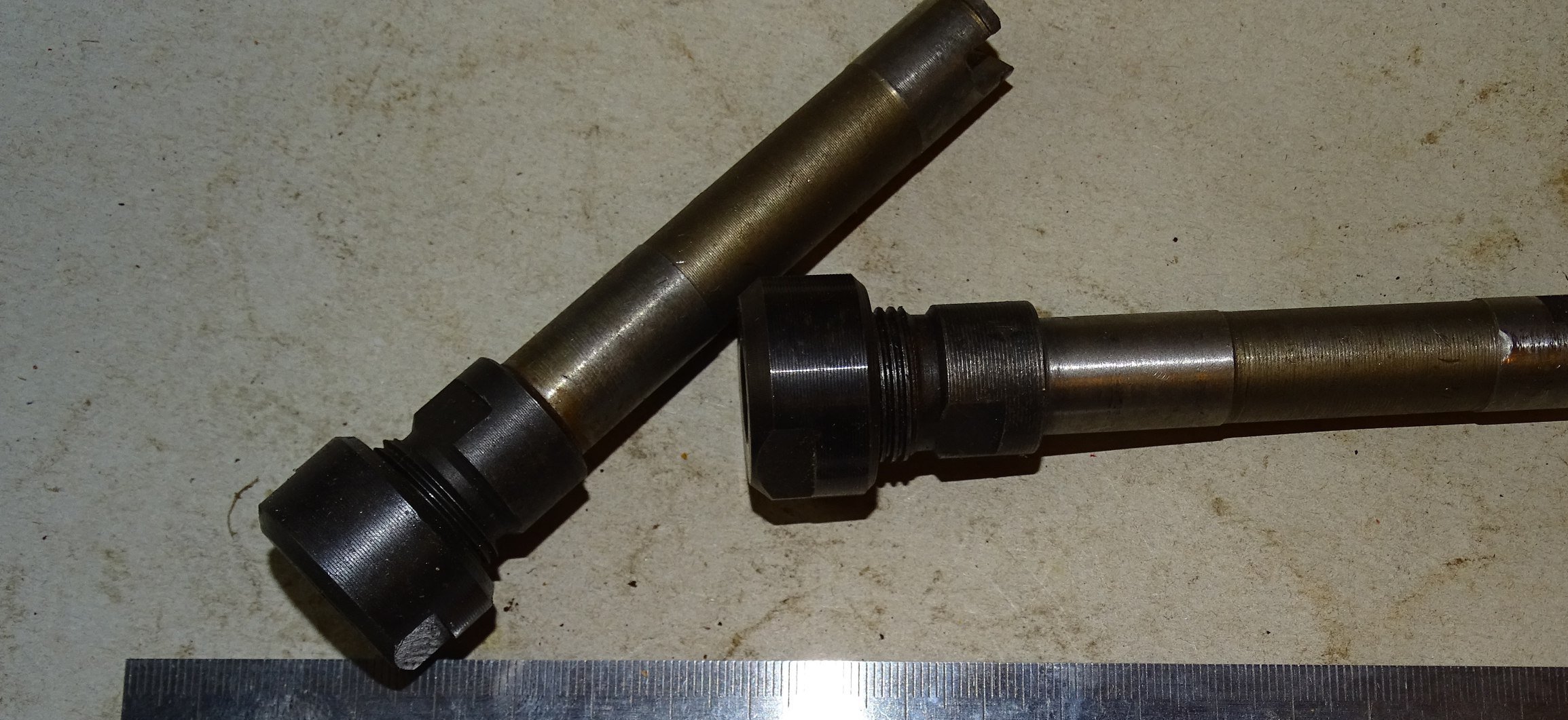

Да, про шпиндель , пожалуйста! Самодельный?
У меня вот такой шпинделёк валяется, хочу сделать что- то похожее на Ваш шпиндель (от чего- не знаю)

Cvazist писал(а): Про шпиндель можно поподробнее? Мощность, об/мин? Режимы по алюминию какие?
Судя по виду мотор типоразмера 71мм, мощность до 750вт если обороты 2850 или до 500вт при 1450об/мин.
Ременной редуктор повышает обороты в ~1.5раза. Т.е. на выходе около или 4т оборотов или 2т.
Подача 0.05-0.1мм/зуб. При слабом/редком поливании СОЖ фреза 0.1мм/зуб не вытянет, люминь забьется в фрезу и она может поломаться. Поливачка у ТС присутствует, значит ближе к 0.1

Не слишком ли длинный кабель-канал?
Должно быть у других людей слишком длинная жизнь, если они могут себе позволить фрезеровать на скорости меньше 10 м/мин...

Леонид Владимирович писал(а):Не слишком ли длинный кабель-канал?
Длинный,но на роботу не влияло.Шпинделек собран из обычного удлинителя ER16,диаметр посадочного вала 12мм.Длину не помню.Корпус выточен в форме стакана,крышка с одной стороны,сверху,от шкива.Снизу(от конуса) 2 подшипника,потом проставка(внутренняя обойма от такого же подшипника,1 или 2 штуки (не помню)),дальше еще 2 подшипника.Так как вал полый из нутри,все было стянуто шпилькой М6 с левой резьбой.Конструкция плохая, к повторению не советую.Где-то при 10000 об/мин сильно греются подшипники.
