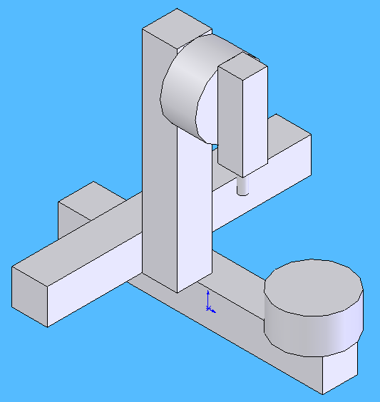

VShaclein писал(а):...Знаешь, когда я начинал строить свой патефон, то был более оптимистичен. Перебрав несколько вариантов реализации, в т.ч. и с маховиком, считаю, что для металлообработки классическая схема фрезерного станка на ласточкиных хвостах с башкой по Y и столом по XZ наиболее правильная. Все остально - компромисы, иногда с весьма и весьма слабыми свойствами по основным критериям, типо точности/жесткости. Так что в порядке приоритетов нечто подобное, но с неортогональной кинематикой на первом месте, а маховик только на втором.
Предлагаю обсудить основные вопросы:
  • преимущества/недостатки...
  • применяемость...
  • сложность изготовления...
  • сложность эксплуатации...
  • технологические возможности...
...станков с неортогональными кинематическими схемами в сравнении со станками классических схем.
Что подразумевается под "классической" схемой?
Схема станка с ортогональной схемой.PNG (5639 просмотров) <a class='original' href='./download/file.php?id=2361&mode=view' target=_blank>Загрузить оригинал (18.58 КБ)</a>
И производные: с разной компоновкой, последовательностью приводов, ориентацией в пространстве, и пр. Классическая - потому что подавляющее большинство построено по такой схеме.
Под "неклассической", "нетрадиционной" подразумеваются схемы как, например, здесь, да и другие, которые там не перечислены, но строятся по-другому нежели "классические"...
Всем понятно, что независимо от кинематической схемы существуют (могут существовать) конкретные технические реализации - вот их-то желательно не включать в рассуждения - стоит иметь ввиду что это больше зависит от конкретной задачи. А вот рассуждения о возможности тех или иных технических решений и их применимости к какой-то кинематической схеме, здесь будут уместны...
Не претендую на последнюю инстанцию по составу основных вопросов - поэтому добавлять будем в процессе обсуждения, также поступим, если проявится принципиальное отличие для станков различных (неортогональных) схем.

spike писал(а):В теме GIGAMESH 1BM показана одна из проблем биангулярной машины: не линейная дискретность перемещений инструмента.
Да в общем это не проблема, а всего лишь особенность.
Проблема - две консоли, поэтому валы-оси и прочие детали должны быть в руку толщиной.
Собственно, я бы это простил, но не могу придумать _красивую_ схему для Z.
Т.е. вариантов есть несколько, но все сложные, в сравнении с самим патефоном(с).

Вообще исходя из того что нетрадиционные кинематики сложнее - можно ли найти неоспоримые области где та или иная кинематика имеет преимущество?
например биангуляр имеет очень высокую точность при обработке вблизи центра диска...
spike
Сообщения: 326
Зарегистрирован: 08 фев 2010, 01:03
Репутация: 5
Re: "Классические" vs "Неортогональные"
Сообщение spike »
kentawrik писал(а):например биангуляр имеет очень высокую точность при обработке вблизи центра диска...
ну да разрешение хорошее, а в самом центре настолько хорошее, что имеем отсутствие перемещения инструмента на любое перемещение (вращение) стола.
Кстати, еще один очень важный момент: расстояние между осями должно быть весьма точно равно расстоянию между осью штанги и осью инструмента, т.е. даже не просто равно, а в связи с вышеозвученной проблемой чуточку (размер чуточки тоже пока не ясен) больше или меньше.
Т.о. либо имеем проблему точной установки осей и точных линейных размеров, либо отказываемся от обработки в центре стола. )ac(
