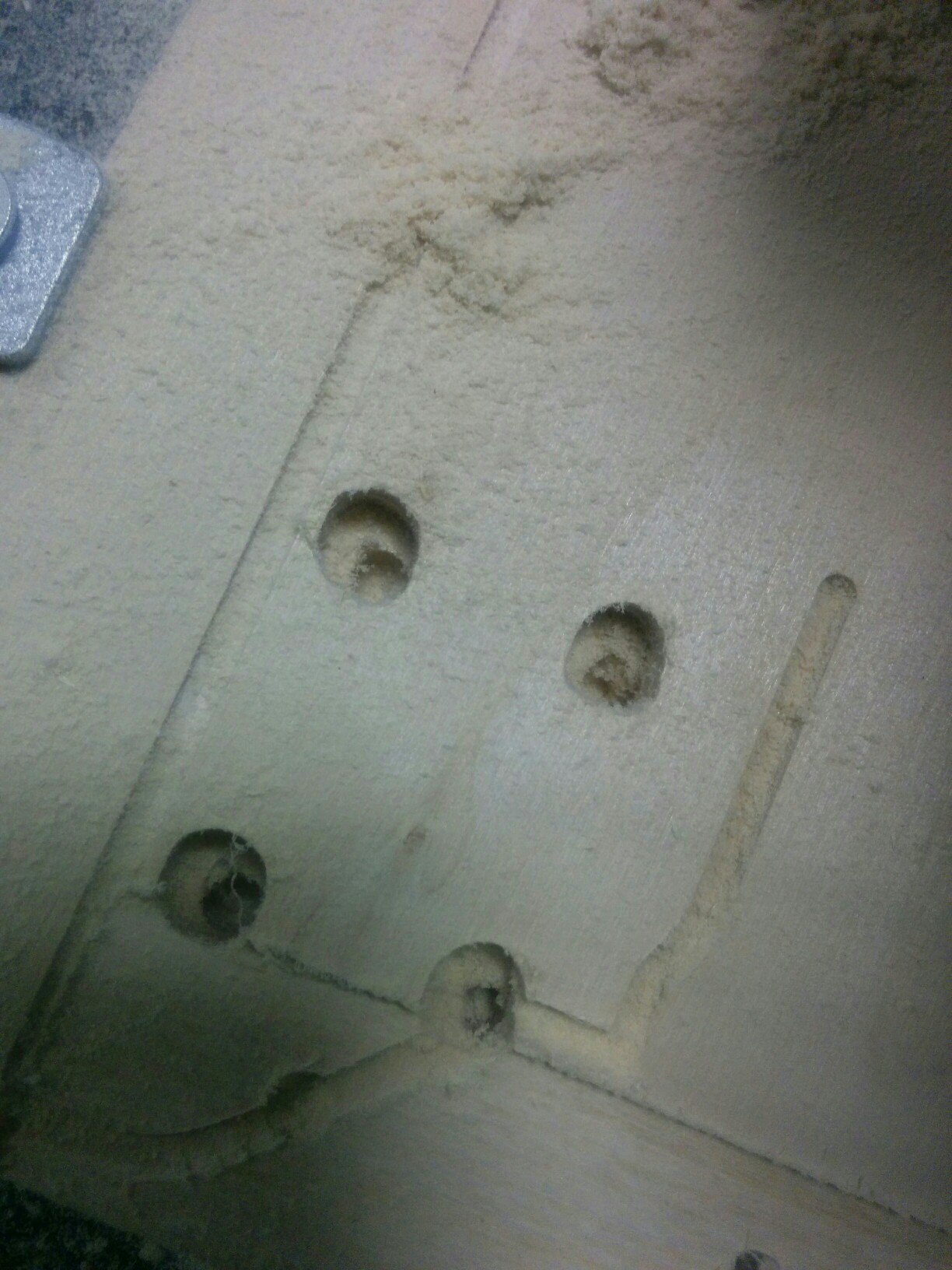

На борту самодельного станка имеем три TB6600 китайского производства и контроллер, их же
Сам станок собран, настроен, и устраивал своей работой до тех пор пока не решили мы сделать деталь с множеством отверстий (под болты, с фасками).
Плоская 15мм заготовка из фанеры должна была подвергнуться фрезерованию под 5мм отверстия 3мм фрезой в 22 местах.
Эти сквозные отверстия станок вполне себе успешно делает.
А вот фаски на эти отверстия стабильно "не ложатся" в нужном месте. Стабильно станок теряет "ноль" приобретая от 1.5 до 3 мм по осям X Y разом,
всегда одинаково, и всегда в одном положительном направлении
При фрезеровании отверстия станок делает уйму движений вправо-влево, естественно. И как мы думаем это и является проблемой.

С учётом малых (1мм) подач по Z, станку приходится делать много "внутренних круговых обработок" 15мм (по 1мм) *22 + 8мм (по 1мм) *22
N1X писал(а):А расстояния между отверстиями не уезжают? Похоже на пропуски, вот и нужно выяснить - они это, или нет...
Расстояния между отверстиями плавают, но линейные отклонения куда меньше радиальных
Вот это получается, в случае если делать отверстия и фаски в одной УП только на один блок (сначала отверстия 4шт, потом фаски)
ycKsde8b7wg.jpg (2201 просмотр) <a class='original' href='./download/file.php?id=80061&mode=view' target=_blank>Загрузить оригинал (182.8 КБ)</a>
И это только первый блок, таких четыре, и мы не видели результат 4го. Думаю фаски будут соосны с отверстиями, но блоки, друг относительно друга будут "плыть"

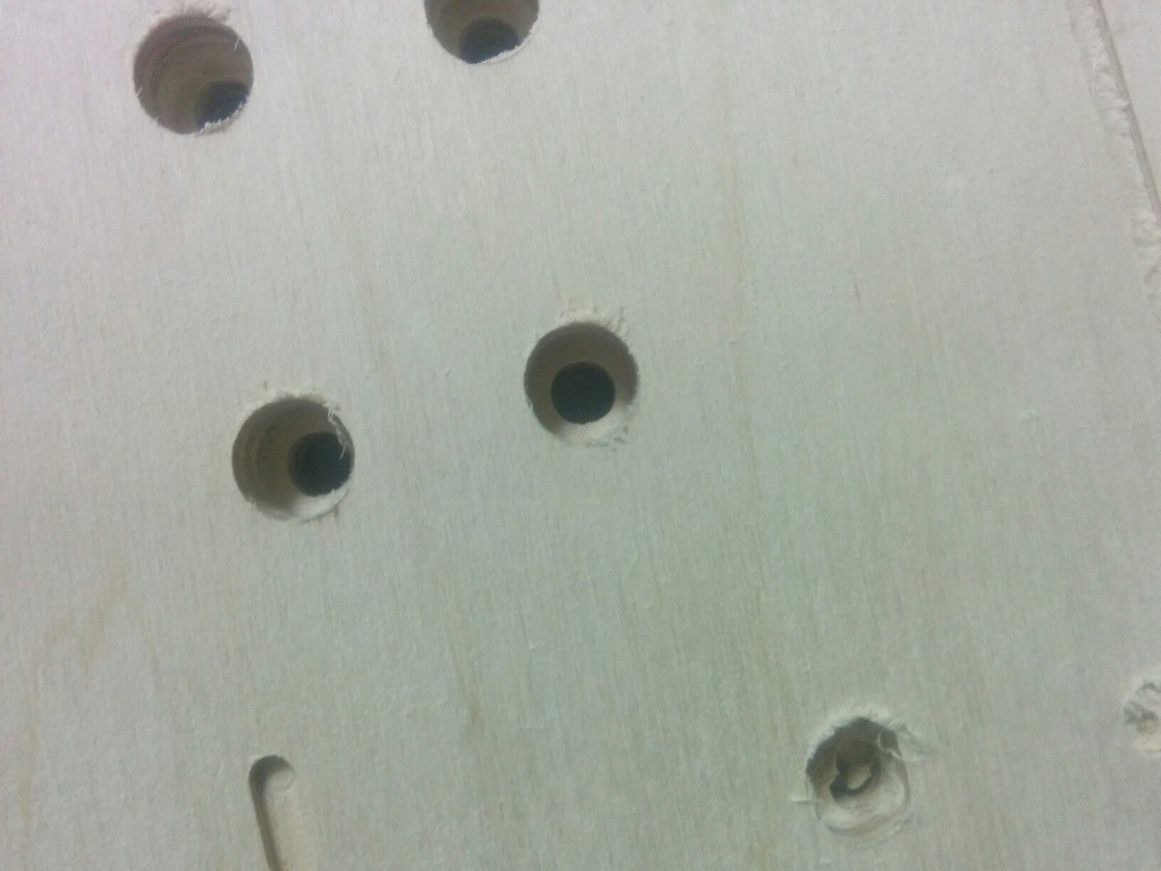

А вот это получается, в случае, если делать сначала 22 отверстия, а первые фаски получаются вот такими:
B2vwFIHHQlQ.jpg (2201 просмотр) <a class='original' href='./download/file.php?id=80060&mode=view' target=_blank>Загрузить оригинал (297.75 КБ)</a>

Блин, ищу фаски, а их нет. Это гнездо под головку, понятие "фаска" здесь не годится.
Если муфты не проскальзывают, остаются пропуски... Ускорения уменьшить можно попробовать. Ну и проскальзывание муфт проверить...

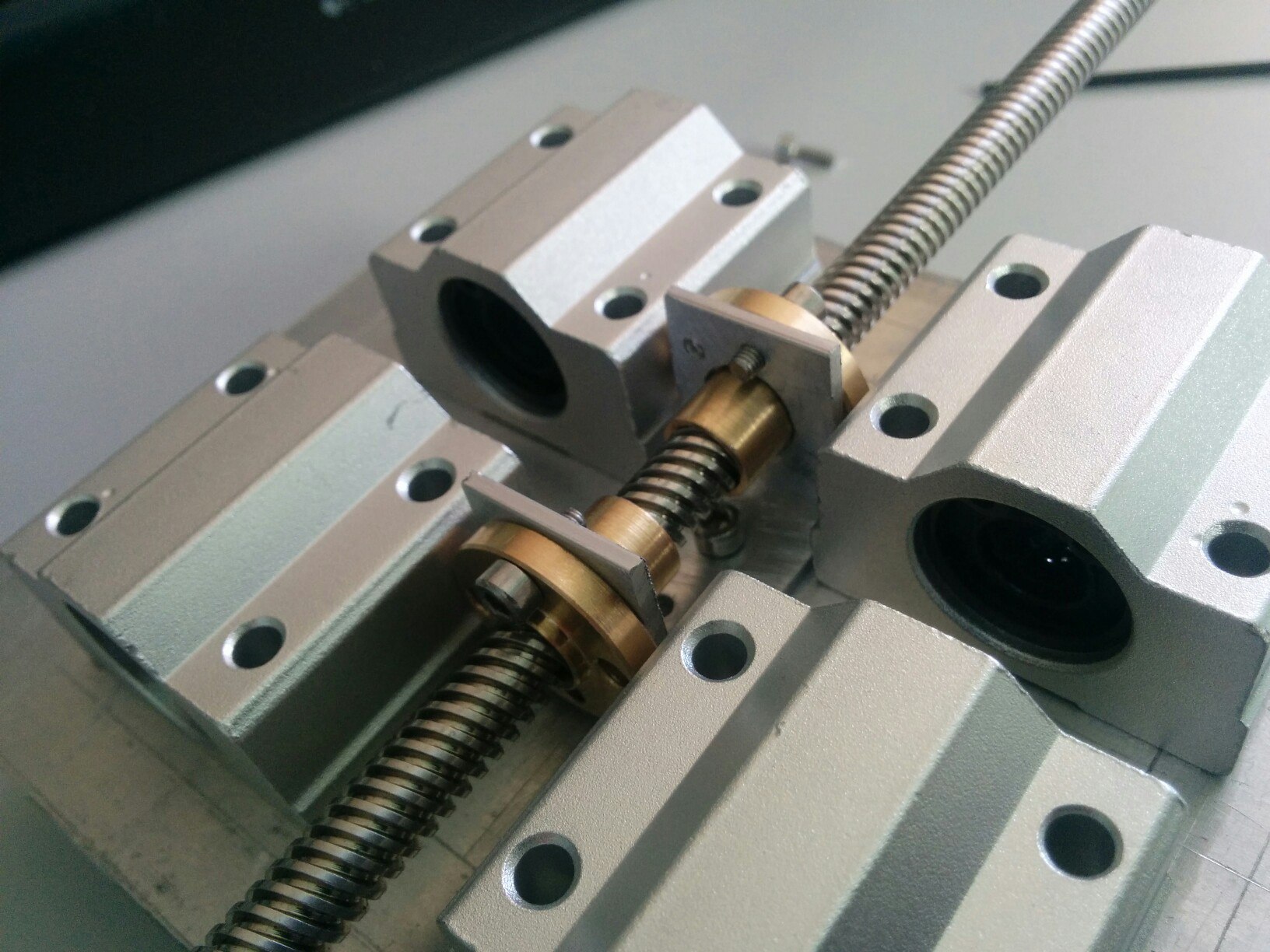

Трапециевидный винт и пара бронзовых гаек на П-профиле. Интересно получилось с "выбором" люфта
ICOROqmfg1o.jpg (2158 просмотров) <a class='original' href='./download/file.php?id=80084&mode=view' target=_blank>Загрузить оригинал (314.11 КБ)</a>
С помощью отметок на целом цикле (который кусок фанеры летит в мусорку) проверил, что винт - муфта - вал двигателя прикреплены друг к другу очень прочно.
В этом узле проблем нет.
