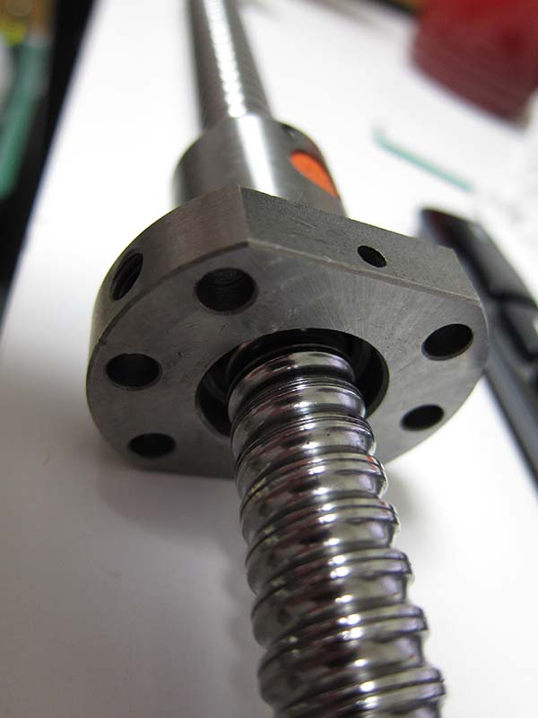

подлые кетайцы прислали швп без белых пластиковых заглушек, заметил только как начал собирать блин.
отсюда вопрос, из чего и как их можно побыстрому сделать самому на коленке ? есть идеи ?
IMG_3052.jpg (2619 просмотров) <a class='original' href='./download/file.php?id=79404&mode=view' target=_blank>Загрузить оригинал (53.93 КБ)</a>

+, но где ж он в японии валенок найдёт?
мне иногда попадаются швп с кривыми-косыми пыльниками, я эти впадинки заливаю силиконом. он застывает, к металлу не липнет и получается как бы резиновая гайка, которая точно повторяет профиль винта. соскребает всю грязь и практически не пропускает масло изнутри гайки.

а силиконовая заглушка потом не выпадает ? если она на винте выкрутится ? как ее зафиксировать в гайке ?
Re: китайская швп 1605 и втулки
Попробуй гайку протереть и обезжирить, чтоб силикон пристал к ней...
N1X писал(а):Попробуй гайку протереть и обезжирить, чтоб силикон пристал к ней...
А винт наоборот намазать маслом или солидолом - чтоб к нему силикон не прилип.
