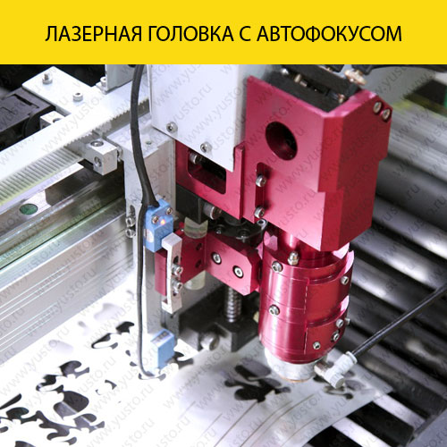

Тут вот одна фирма про свой станок вот, что пишет:
"Станок обеспечивает резку стали (нержавеющия и углеродистая) толщиной до 2 мм. Акрила толщиной до 20 мм. На данном станке установлены высококачественные лазерные излучатели RECI S6."
laser-hsg-hs-z1390m-laserhead-2.jpg (7099 просмотров) <a class='original' href='./download/file.php?id=79109&mode=view' target=_blank>Загрузить оригинал (67.14 КБ)</a>
Даже видео прилагается.
https://youtu.be/B4P3MdbcRF4
А вы тут:
kalinvick писал(а):Могу сказать, что мощности в 200, 250, 300 и 400 Ватт, также плохо ее режут.
Это что, если я железную башку поставлю, то тоже смогу такое?

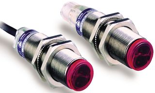

А куда подключается это чудо, что на первом видео?
Фердинанд Порше
Re: Автофокусировка лазера
ultrus писал(а):А куда подключается это чудо, что на первом видео?
Судя по трем проводкам и их цвету - там обычный оптический датчик в красЯвм корпусе :) Который будет срабатывать на нужном расстоянии.
01.jpg (6972 просмотра) <a class='original' href='./download/file.php?id=79348&mode=view' target=_blank>Загрузить оригинал (13.54 КБ)</a>
То есть при начале резки этим датчиком контроллер поймает нужную высоту, а в ходе резки контролировать не будет :)
