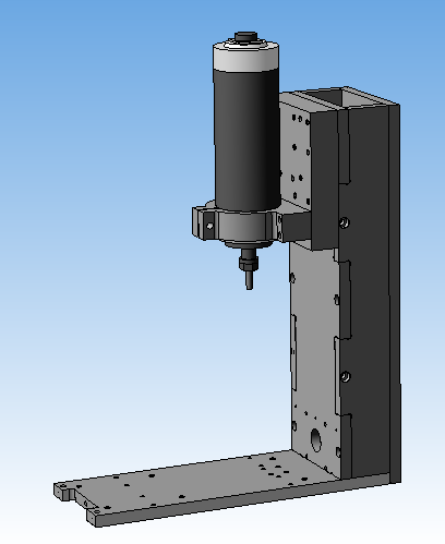

Приветствую, уважаемые!
Планируется сделать маленький настольный станок (поле 120 х 150 х 80мм.) и у меня возник вопрос по колонне.
Имеет ли смысл делать соединение деталей в шип-паз, как передняя стенка и боковины, или просто скрутить по плоскости, как задняя стенка?
Даст ли это соединение (шип-паз) выигрыш в жесткости на изгиб и кручение в данной конструкции? Толщина пластин 12мм. Основание станка выглядит тонким, но его планируется крепить к какому-либо основанию. Например, к столешнице.
Я понимаю, что чтобы сделать такое соединение, потребуется более высокая точность обработки, но речь пока не об этом. Интересует принципиальный подход.
Станок планируется на обработку максимум алюминьки на скромных режимах (где-нить 500-600мм/мин с глубиной до 0,3 мм фрезой 4-5мм.).
Габариты колонны 120х70х400мм.
колонна.png (2040 просмотров) <a class='original' href='./download/file.php?id=78393&mode=view' target=_blank>Загрузить оригинал (15.61 КБ)</a>
Re: Как лучше сделать колонну настольного станка?
Чтобы шип-паз работал нужно изготовить очень точно, чтобы одна деталь запрессовывалась в другую. Можно проще поступить, после сборки колонны и проверки ее - разобрать, обезжирить, намазать эпоксидным клее и скрутить болтами.

aftaev писал(а):разобрать, обезжирить, намазать эпоксидным клее и скрутить болтами
Да, как вариант я это учту. Что-то я сразу не подумал в эту сторону. Видимо от нелюбви к неразборным соединениям... :)

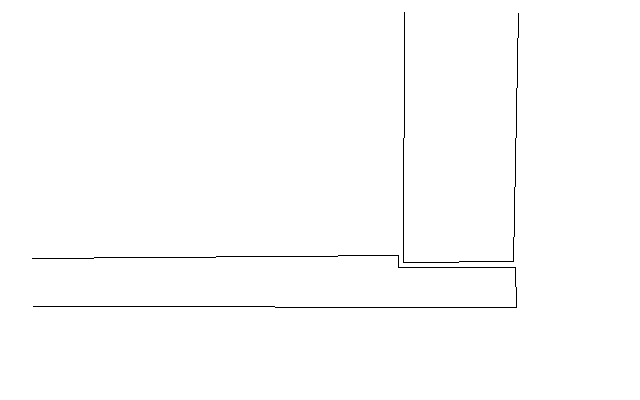

NickSon писал(а):Имеет ли смысл делать соединение деталей в шип-паз, как передняя стенка и боковины, или просто скрутить по плоскости, как задняя стенка?
Не имеет. Сделай либо как задняя стенка, либо так, всё равно будешь прилегающие плоскости ровнять:

UAVpilot писал(а):Не имеет.
Почему не имеет? Можно подробнее? Это я не из вредности и сарказма спрашиваю, я просто хочу понять до конца, почему именно так.
Трудоёмкость большая, а жёсткости не добавит. Если только шипы делать чуть больше пазов, чтоб в натяг собирать, но опять-же натяг будет до первой разборки, ибо АД31.
