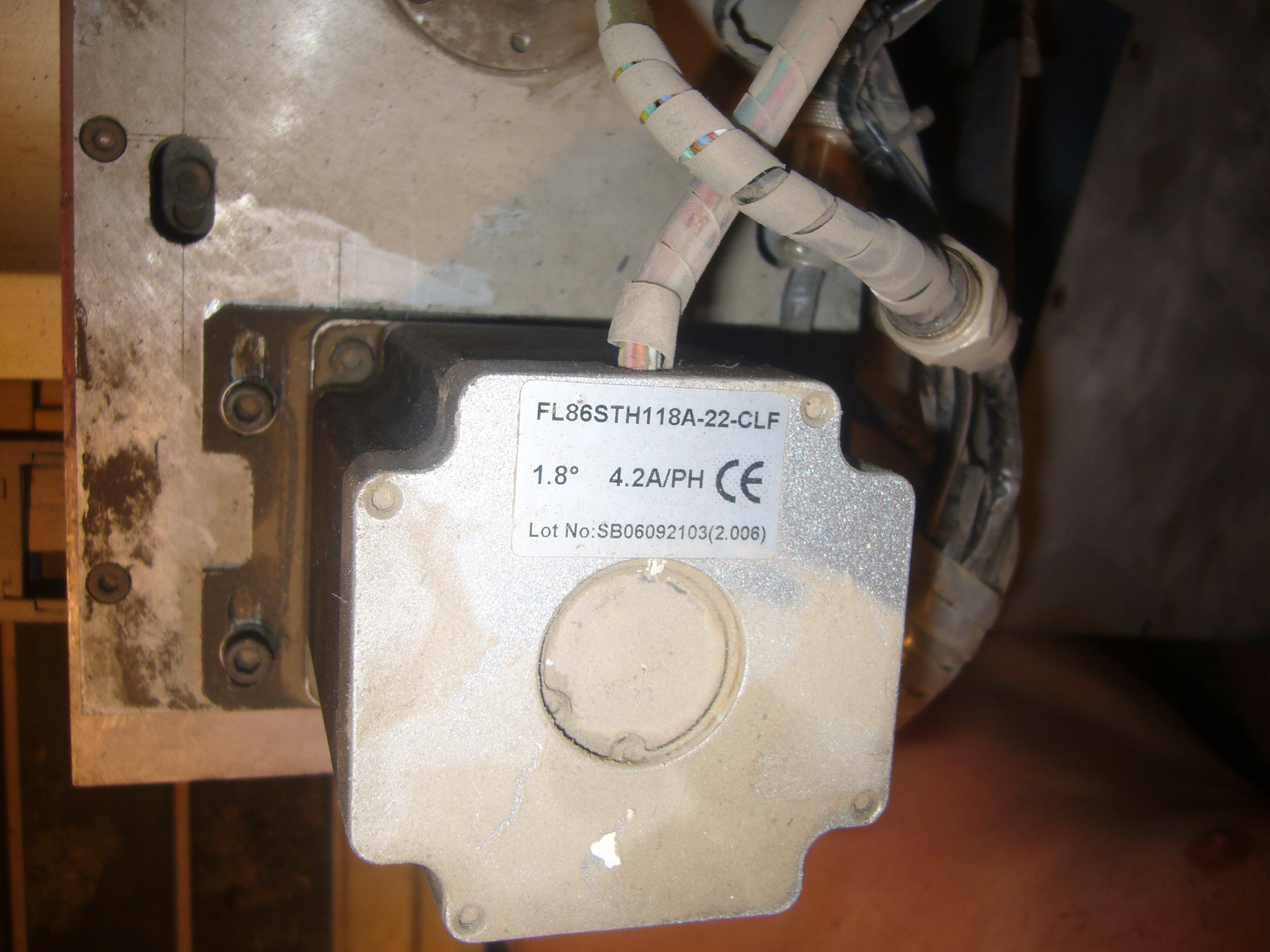

Здравствуйте!
Подскажите пожалуйста, как выглядит схема подключения шагового двигателя к компьютеру, управляющему станком.
Я имею в виду, какие компоненты должны присутствовать.
Спасибо. Просто надоело собирать в голове обрывки с форумов.
И еще пара вопросов по ходу:
Портал порядка 20-30 кг на рельсах (HIWIN). Ось Х - зубчатая рейка+шестерня+ШД, длина пути 3000 мм, примерная скорость движения 20-30 м/мин.
Подскажите пожалуйста:
1. Какой нужен двигатель?
2. Нужен ли редуктор?
3. Какой модуль зубчатой рейки необходим при таких параметрах?
Re: Схема Двигатель-Контроллер
Term1nUS писал(а):1. Какой нужен двигатель?
P1060235.jpg (3469 просмотров) <a class='original' href='./download/file.php?id=2291&mode=view' target=_blank>Загрузить оригинал (914.87 КБ)</a>
Или сервы по 400ватт. На Y можно 1у 750ват.
Term1nUS писал(а):2. Нужен ли редуктор?
Да. На зубасты шкивах.
Term1nUS писал(а):3. Какой модуль зубчатой рейки необходим при таких параметрах?
1.5

А прямой привод с двигателя на зубрейку не допускается?
Term1nUS писал(а):А прямой привод с двигателя на зубрейку не допускается?
1. не потянет ускорение/торможение
2. если сдохнут подшипники в шаговике как их менять? Шаговики разбирать нельзя!
По двигателю можно попробовать рассчитать. От него зависит в основном ускорение. Кстати на форуме есть таблица расчета мощности двигателей.
Подключение такое:
Компьютер - Плата коммутации - Смловой Драйвер ШД - Двигатель.
Иногда плату коммутации объединяют с драйверами, но это обычно делается на более слабых двигателях.
Еще возможен вариант с платой MESA - она обеспечивает более хорошее взаимодействие с драйверами.
Тогда будет так:
Компьютер - MESA anything I\O - драйвер - двигатель.
