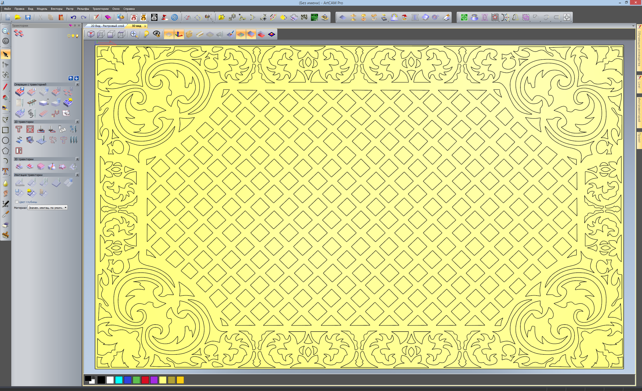

Перевел.
Как - лучше не спрашивай. Я сам не запомнил.
Пробовал одновременно разными способами и в итоге выбрал то, что получше получилось.
Перевел в векторном виде без искажений и т.п,
т.е. в полном соответствии с оригинальной моделью.
Но в итоге стало видно, что сам этот исходный максовский файл, видимо, был сделан из растрового рисунка векторизацией, и сделан довольно криво. С этим я уже ничем помочь не могу.

Ну, раз уж спросил.
В Deep Exploration, Cinema 4D, CorelDraw.
Пытался еще использовать Компас 3D, но не получилось.
Деффекты 3d модели устранил в Cinema4D. Там же удалил лишнее, оставив только одну плоскость.
Оттуда сохранил в DXF.
Открыл в CorelDraw, повозился там с незамкнутыми полигонами. Раз 20 перезапускал зависший корел, в итоге нашел путь по которому удалось все это привести в нормальный вид.
Еще неплохой вариант был в Deep Exploration удалить лишнее и сохранить, как PDF, потом открыть в CorelDraw.
Но как потом удалить дублирующиеся накладывающиеся векторы - не знаю.
