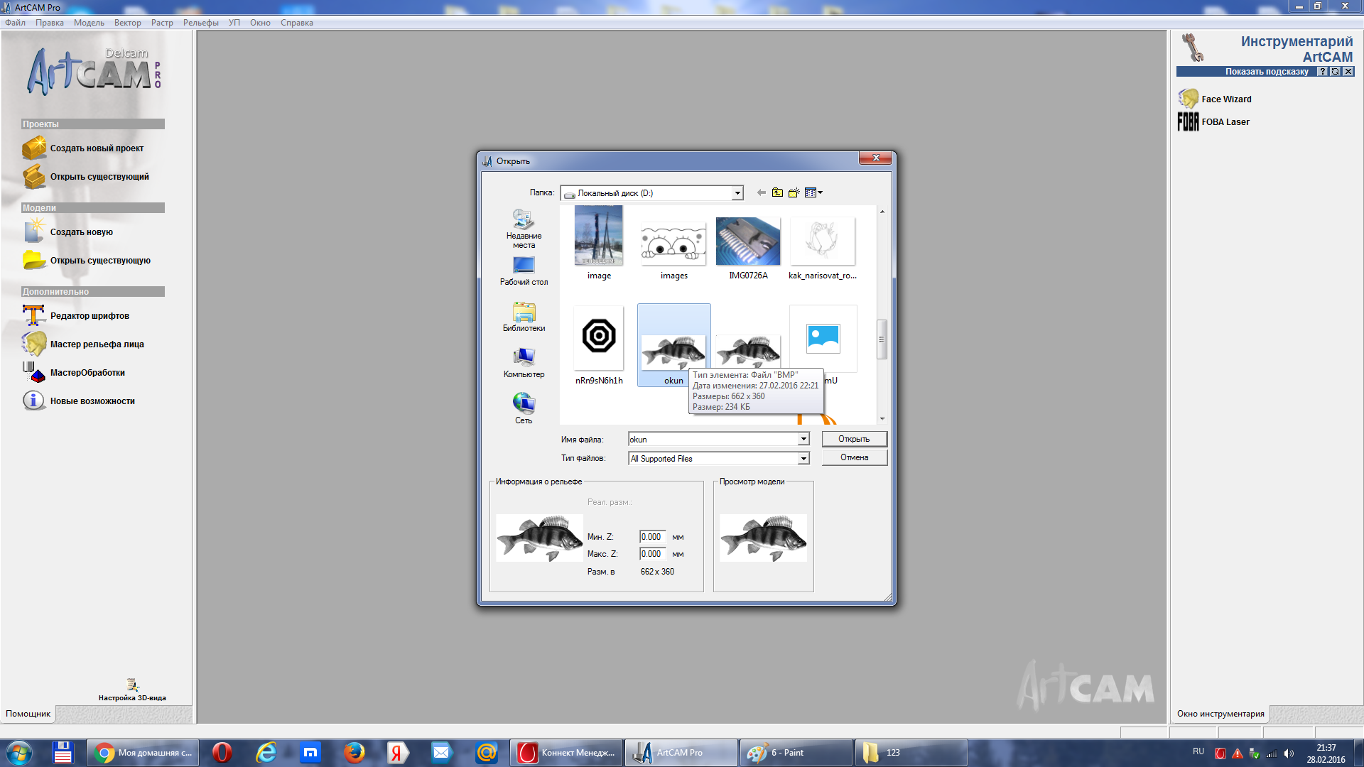

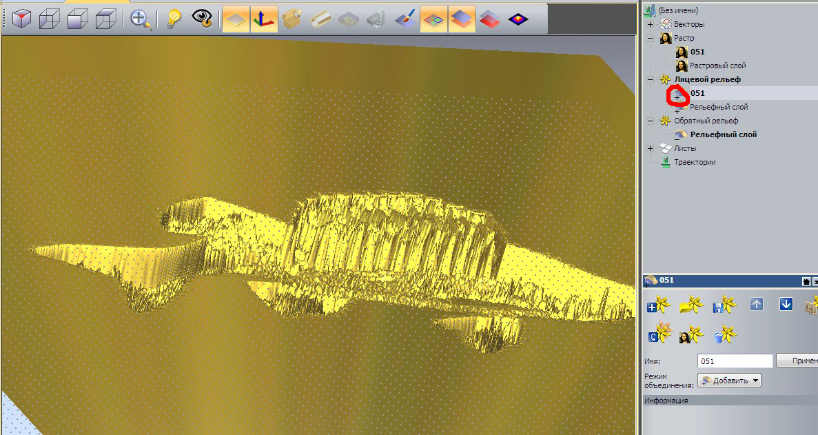

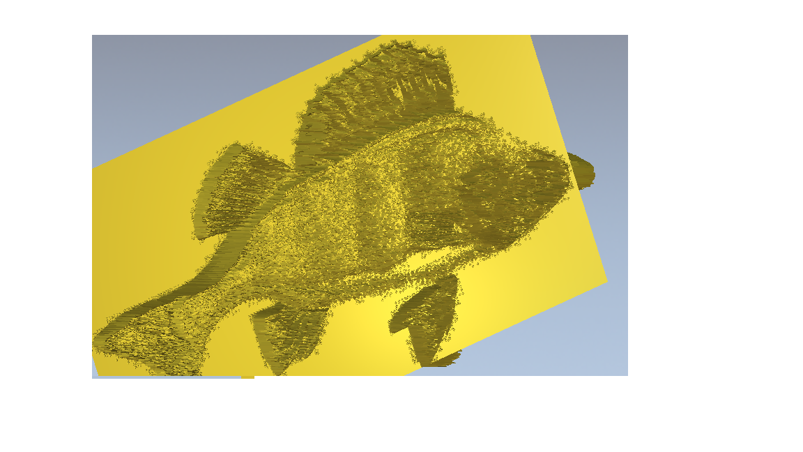

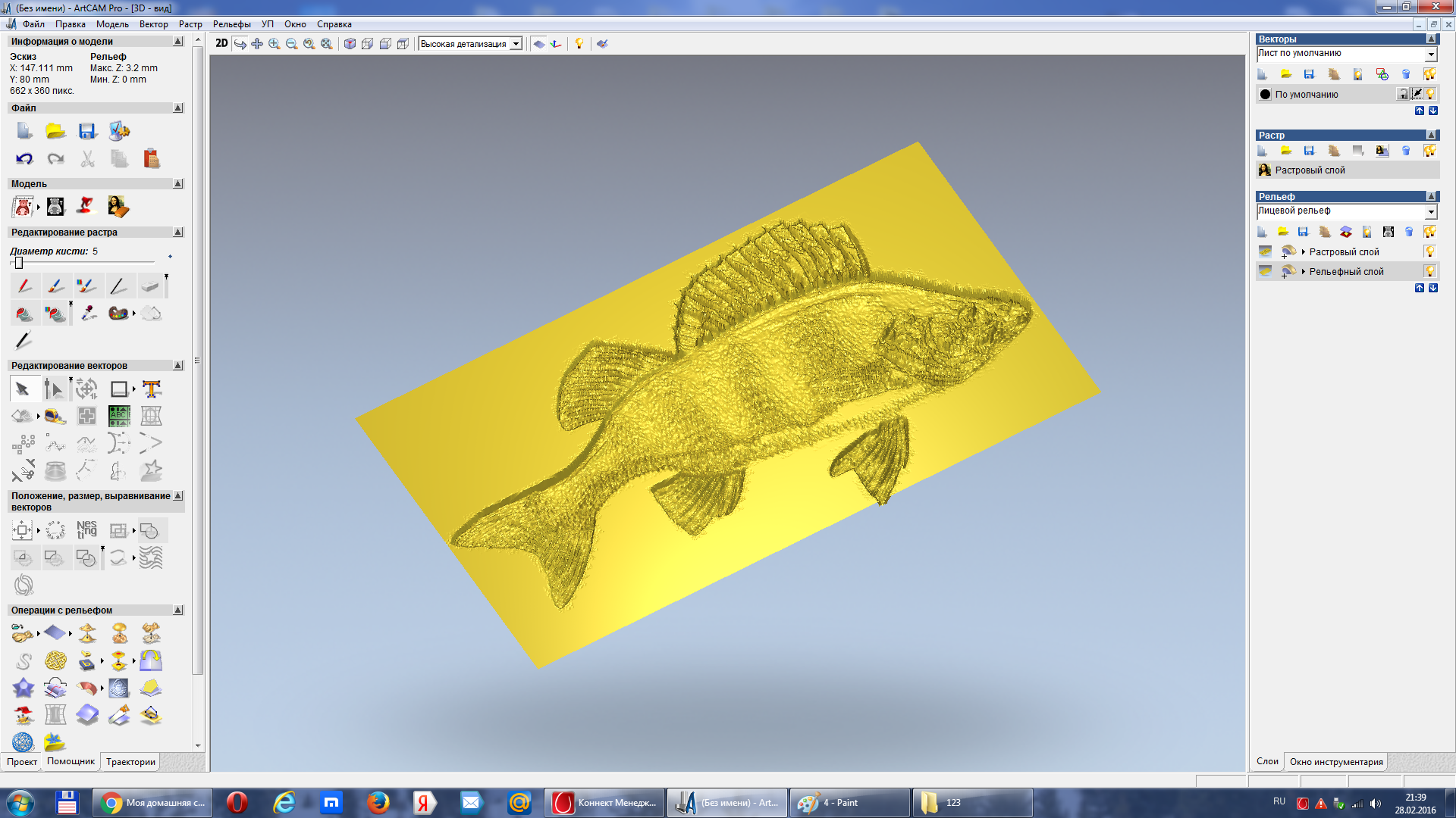

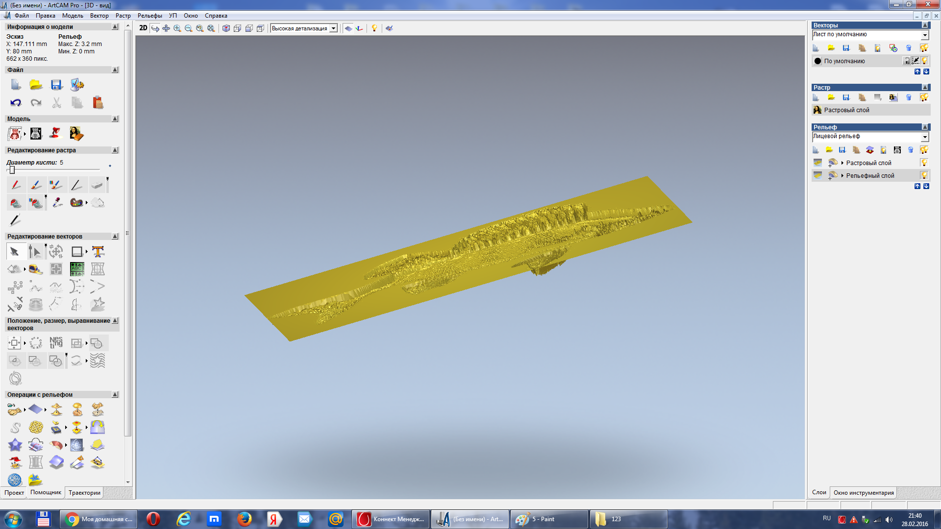

Приветствую.Только начинаю осваивать АРТ КАМ по литературе роликам ЮТУБА. И столкнулся с такой проблемой. В роликах ЮТУБА при создании рельефа из рисунка , рельеф делается выпуклым т.е прибавляется на заданное значение над плоскостью. У меня же все наоборот он вычитается от плоскости и делается вогнутым. Подскажите как это исправить.

Где при этом становится начало координат?

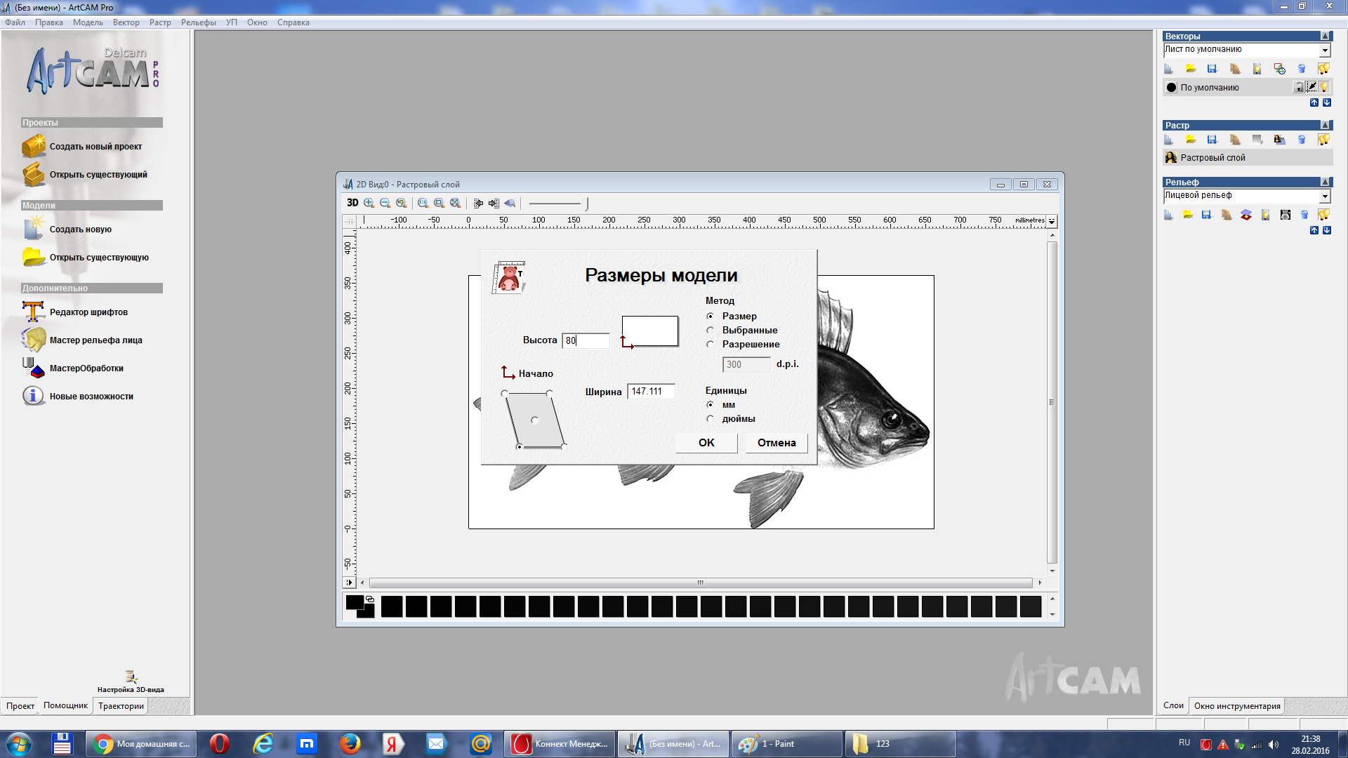

И вообще покажи, с какими настройками и что импортируешь.

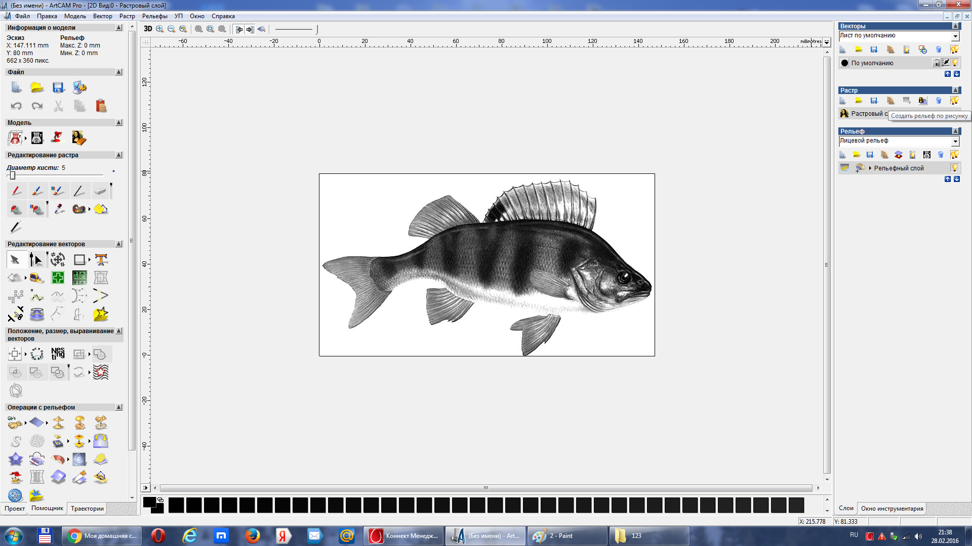

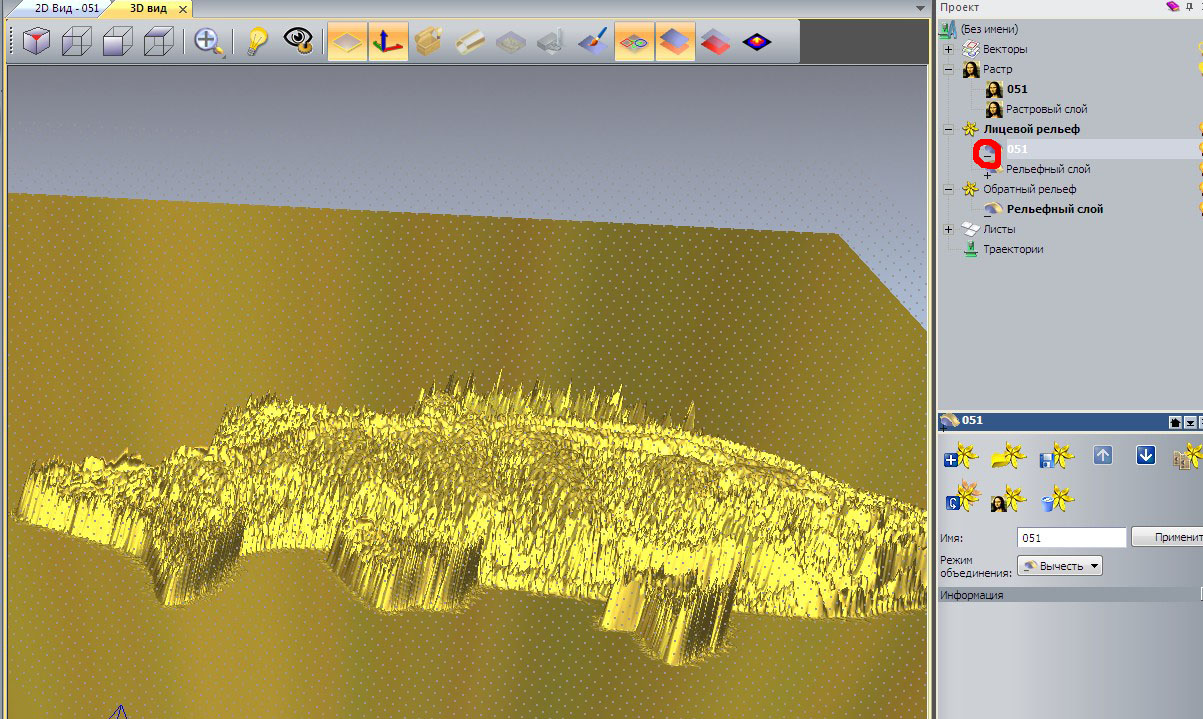

1.png (4868 просмотров) <a class='original' href='./download/file.php?id=73588&mode=view' target=_blank>Загрузить оригинал (444.52 КБ)</a>
2.png (4868 просмотров) <a class='original' href='./download/file.php?id=73589&mode=view' target=_blank>Загрузить оригинал (418.53 КБ)</a>
3.png (4868 просмотров) <a class='original' href='./download/file.php?id=73590&mode=view' target=_blank>Загрузить оригинал (455.08 КБ)</a>
4.png (4868 просмотров) <a class='original' href='./download/file.php?id=73591&mode=view' target=_blank>Загрузить оригинал (1.06 МБ)</a>
5.png (4868 просмотров) <a class='original' href='./download/file.php?id=73592&mode=view' target=_blank>Загрузить оригинал (1.06 МБ)</a>
6.png (4868 просмотров) <a class='original' href='./download/file.php?id=73593&mode=view' target=_blank>Загрузить оригинал (820.48 КБ)</a>

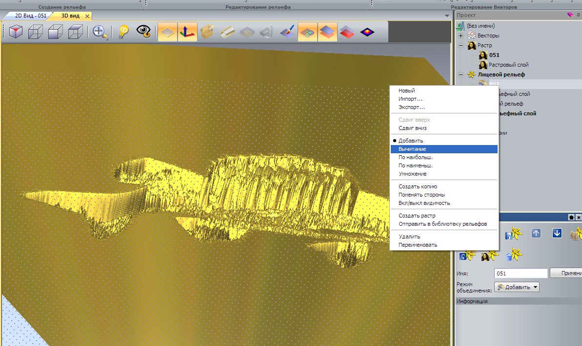

Арткам считает, что чем темнее область рисунка, тем она глубже должна быть в рельефе. Грубо говоря, яркость - это высота. Максимальная яркость (белый цвет) - максимальная высота, минимальная яркость (черный) - минимальная высота. Инвертируйте цвета рисунка в любом графическом редакторе, чтобы получить негатив, и этот негатив вставляйте в арткам.
И что-то мне смутно помнится, что вроде бы где-то там при импорте рисунка в рельеф была галочка "Инвертировать Z"... Но могу и ошибаться.
UPD: посмотрел, нет инверсии Z при создании рельефа из растра. Но можно в свойствах рельефа поставить "Вычитание", а не "Добавление", это фактически и будет инверсией.

Вот:
052.jpg (4864 просмотра) <a class='original' href='./download/file.php?id=73600&mode=view' target=_blank>Загрузить оригинал (237.68 КБ)</a>
053.jpg (4864 просмотра) <a class='original' href='./download/file.php?id=73601&mode=view' target=_blank>Загрузить оригинал (235.88 КБ)</a>
054.jpg (4864 просмотра) <a class='original' href='./download/file.php?id=73599&mode=view' target=_blank>Загрузить оригинал (282.46 КБ)</a>
