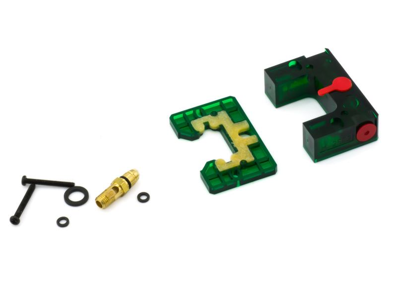

Юзал ли кто-нибудь вот такую приблуду:
http://darxton.ru/catalog_item/smazochn ... dlya-hg20/
Смазочный модуль.jpeg (2039 просмотров) <a class='original' href='./download/file.php?id=73412&mode=view' target=_blank>Загрузить оригинал (18.79 КБ)</a>
Есть ли в ней смысл?
По идее, поставить такой модуль труда не составляет. Да и деньги не великие. Но сжирается почти 20 мм рабочего хода.

вот да. была же тема, где просто к штуцерам подключался туман. но по-моему это было решение вместо модуля. а еще есть скребки для рельсов, что ли. причем есть одинарные и двойные. и я так понял, в отсутствие шторки имхо не лишние..

внимательно в меру способностей. память может подвести. но по-моему речь шла именно о тумане. смазка кареток. почему бред?
по теме. имхо дело житейское. есть возможности приобрести и уменьшение поля особо роли не играет - я бы ставил (там вроде заявлялось, заправки хваает едва ли не на весь ресурс рельс?). еще бы и двойные скребки.
PS да, именно эта тема
PPS угу. вместо тумана - централизованная смазка. что бы это ни означало.

Туман и скребки, две взаимо исключающих детали. Скребки будут всю смазку с рельс счищать и в каретки смазка попадать не будет.
В этой теме я задал конкретный вопрос и надеюсь на конкретные ответы, если такие будут.
Прошу прощения, но философские рассуждения "ни о чём", задолбали... :pssdoff:

Я использую, лет 5 на станке стоят. Заправляю синтетическим моторным маслом. Мажет очень тонким слоем. Хватает надолго. Рекомендую. Есть похожая для смазки швп. Только под неё надо дополнительное место. Заказывается вместе с гайкой. Очень полезная вещь. Отнимает, правда, около 50мм хода за счет увеличения длины гайки. Не подойдёт для вращающихся гаек, т.к. центробежной силой выгонит все масло.

Работал я больше 10 лет назад с литьевыми машинами хаски индекс. Бегает там по рельсам система вращающихся пуансонов. Бегает шустро, ресурс смазки в каретках вырабатывается за несколько дней. Где-то раз в пару дней при профилактике (машина работает круглосуточно, останавливается только на обслуживание) каретки шприцевались до полной замены масла. Машина та, насколько я знаю, работает до сих пор.
Несколько лет назад работал на производстве холодного профилирования. Линейный двигатель тягал там систему отрезания профиля примерно в том же режиме, как и в литьевой машине. Но рельсы на линейном двигателе стояли с огромным запасом. Шприцевали их примерно так же часто, но просто добавляя израсходованную смазку. Когда я не смог заставить нормально работать электронику и полез смотреть их состояние, все каретки находились на/за гранью разрушения. Квадратные шарики, заклиненные ряды и прочие прелести полного износа.

Не в этом дело. Через рельс в каретку по любому попадает мусор. Если его оттуда хотя бы периодически не удалять, это влияет на ресурс. Пример выше показывает как.
